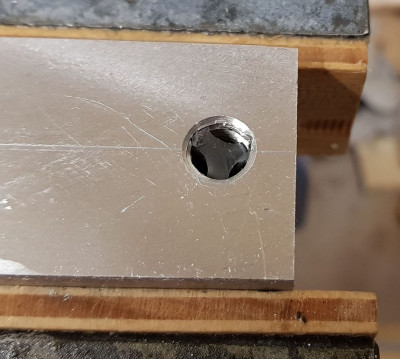

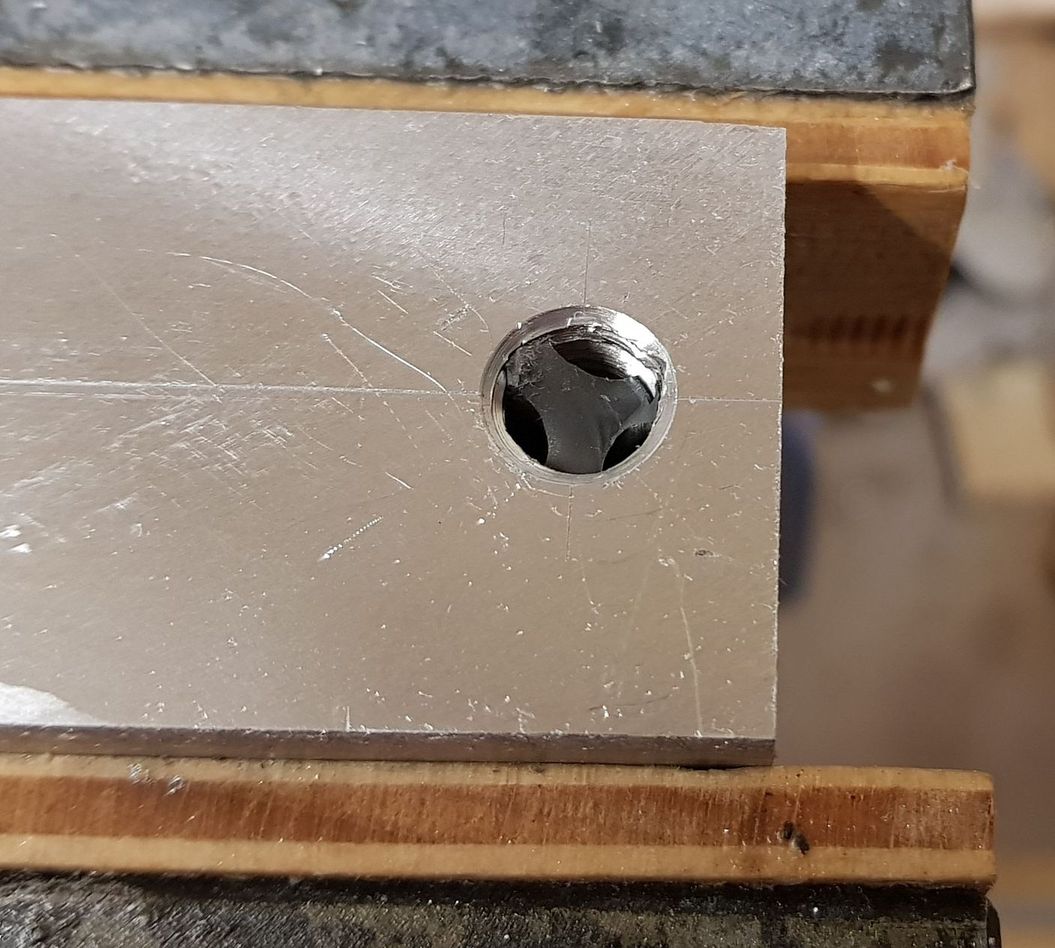

Zdravím drazí kolegové,
co byste doporučili na takovéto bebí? Pokud možno jak to vyndat ;)
Konkrétně se jedná o M8 (druhý ze sady), je ve slepé díře a není (naštěstí) opřený o dno. Prostě kluk nějak nešikovně "zapáčil" vratidlem v půlce díry a "lup".
"Samice" je EN AW-2007.
Díky všem za podněty či zkušenosti.

Existuje vytahovak, jen neni všespásný. M4 jsem ulomil v dire i se zavitnikem :(

Vyříznout (vyfrézovat) fortunou plošku na plochý šroubovák a vyšroubovat.

Vyjiskřit : http://www.jova1.cz/dilna/elektroeroze/ ... eroze.html
Vybrousit kulatinu se třemi hroty a zkusit vytočit.
Zakapat olejem a zkusit „vyťukat“ důlčíkem protisměru řezání.
Nabodovat svářečkou na to matici M8.
Odvrtat z druhé strany a vytlouct to ven.
Zahodit to a vyrobit nové. :D

Existuje ještě Elektroda na zalomené šrouby CHEM-WELD 9200, ale na hliník to nebude.
Zkusil bych to určitě ohřát při pokusu o vytočení

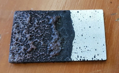

jak reaguje EN AW-2007 na chlorid železitý? Nešlo by to nechat vyleptat?

Zajímavá otázka. Zkusím to na nějaký odřezek kápnout a uvidíme. Vzhledem k tomu, že hliník je velmi aktivní co se týká oxidace, tak by ho ten oxid mohl před FeCl3 ochránit a škádlit jenom ten ocelový závitník.
Jinak do jakéhokoliv odvrtávání nebo dokonce výroby nového dílce se mi nechce. Leda jako poslední inštanc, až zklamou všechny ostatní možnosti :D
Včera večer jsem objednal podobný vytahovák jak psal Charon a měl by zítra přijít, tak uvidíme.
Taky zajímavý námět dal Lukas_2. Dremelkou bych zkusil udělat drážku do toho zalomeného kusu a zkusit plochým šroubovákem vytočit. Ale mám strach, že ten křehký materiál závitníku praskne.

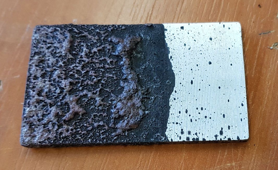

Tak jako chemik bych dostal baňu a šel bych bečáky dom :lol:
Udělal jsem obratem test a hliník reaguje s FeCl3 velmi ochotně. Během fteřiny začalo okolí vzorku AW-2007 vřít a výsledek viz foto (vzorek AW-6060 dopadl úplně stejně). Což by ale šlo zřejmě využít k naleptání materiálu okolo závitníku pro snadnější vytažení.
Pro představu, vzorek je rozměru 30x50 mm.

Tak to nebyla dobrá rada, to jsem teda nečekal. :shock:

polož na to 8 podložku abys ochránil okolí
COčkem nebo TIGem opatrně na ten závitník naheftuj bobek
můžeš si to nacvičit někde vedle
pak na ten bobek nasaď matici M8 nebo M10
přivař ji k tomu bobku
pak vezmeš klíč a všechno to vyšroubuješ ven
pokud to v tom sváru praskne, nic se neděje
zkusíš to znova
máš mnoho pokusů

Takhle dopadl ocelový šroub M3 po pár minutách v kyselině sírové při eloxování.
Příspěvky: 2681
11. 2. 2021, 4:26
Měl jsem za to, že se ocel v hliníku leptá kyselinou dusičnou :wink:
Příspěvky: 3749
11. 2. 2021, 4:32
Presne tak, koncentrovaná HNO3. Závitník sa rozpustí, hlinik nie.
