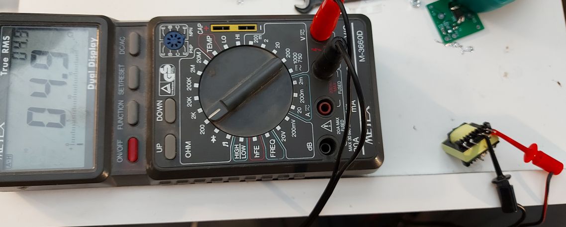

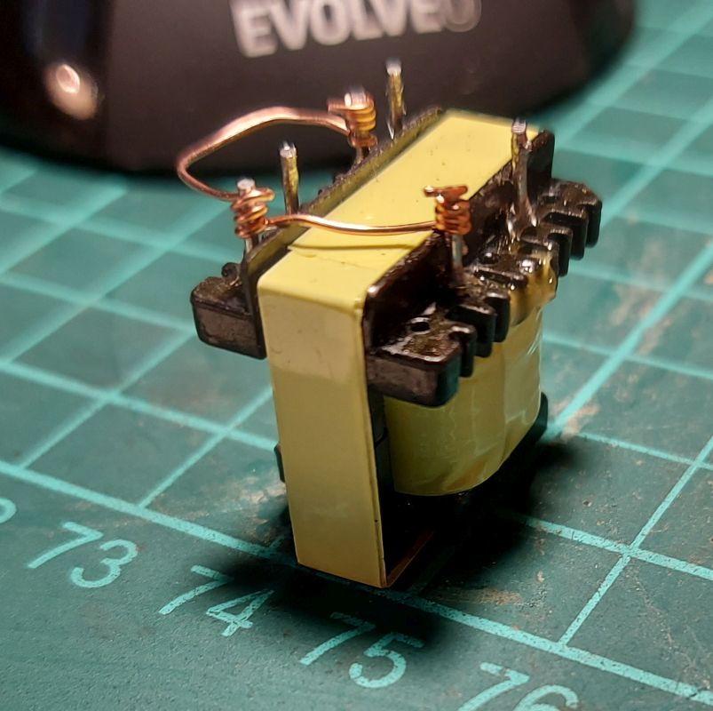

Tak jsem si konečně našel chvilku i patřičné kablíky a holý drát k měření výše zmíněného trafa:
Nejdřív indučnost
Indukčnost prvního primáru P1
Indukčnost druhého primáru P2
Indukčnost sekundáru SEC
Pak odpor
Odpor prvního primáru P1
Odpor druhého primáru P2
Odpor sekundáru SEC
Odpor sekundáru SEC
No a nakonec měření fáze
Nejdřív příprava:
Pospojování jednoho pólu každého vinutí
Pospojování jednoho pólu každého vinutí  I
A pak samotné měření
Měření vstupního signálu na SEC - Channel A
Měření vstupního signálu na SEC - Channel A  a indukovaného na P1 CHannel B UP
Měření vstupního signálu na SEC - Channel A  a indukovaného na P2 CHannel B UP
Takže si myslím, že schéma je správně ;-)
