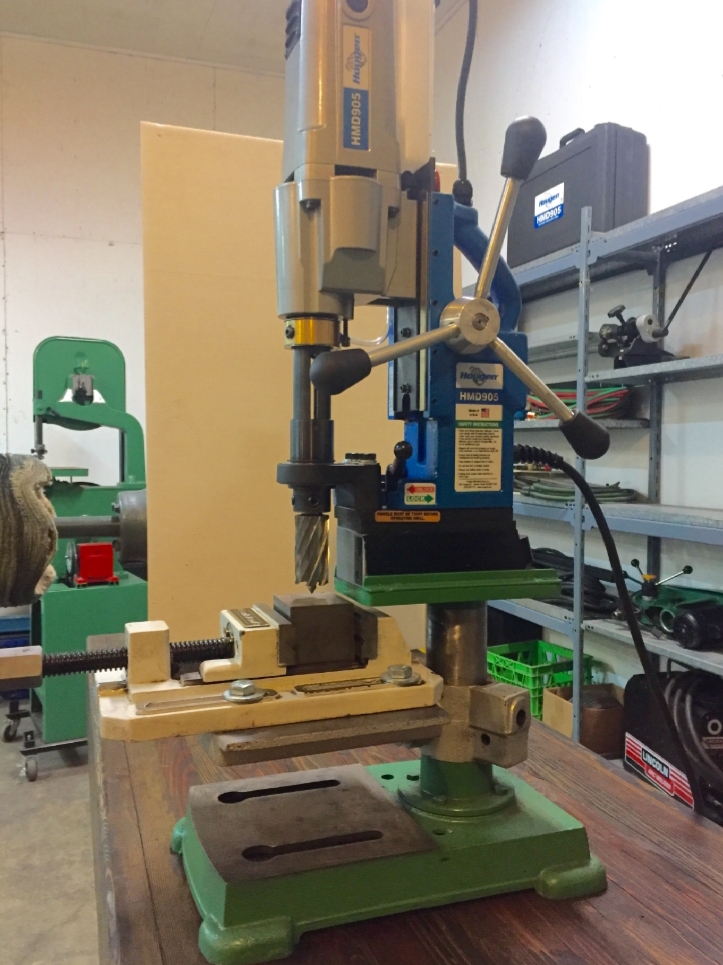

zdravím, má smyslu nahradit jednoduchou stolní vrtačku Alpha Tools TB13 (Bauhaus) za magnetku s vyrobeným stojanem (podle YouTube) https://youtu.be/NnqPDQTqbVY Magnetka by šla velice snadno ze "stojanu" sundat a používat tak, jak bylo myšleno. Převážně používám korunkové vrtáky a vykružováky na kov. Samozřejmě ale taky klasické vrtáky.
Příspěvky: 6551
14. 2. 2021, 7:34
Jestli máš tu magnetku tak asi jo. Jinak to moc smysl nemá.
novic
Příspěvky: 1839
14. 2. 2021, 11:17
Jedno horšie ako druhé :D
Do magnetky nedáš nič väčšie ako pár CM.

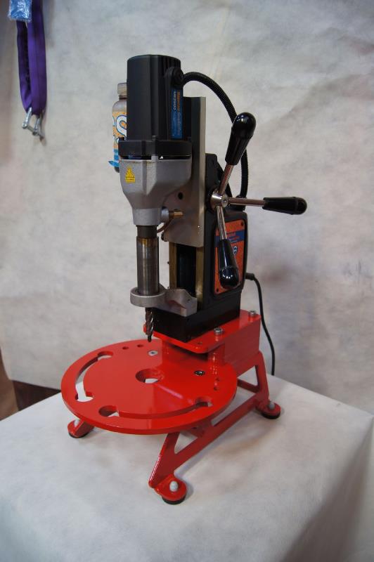

Nieco pre inspiraciu.
