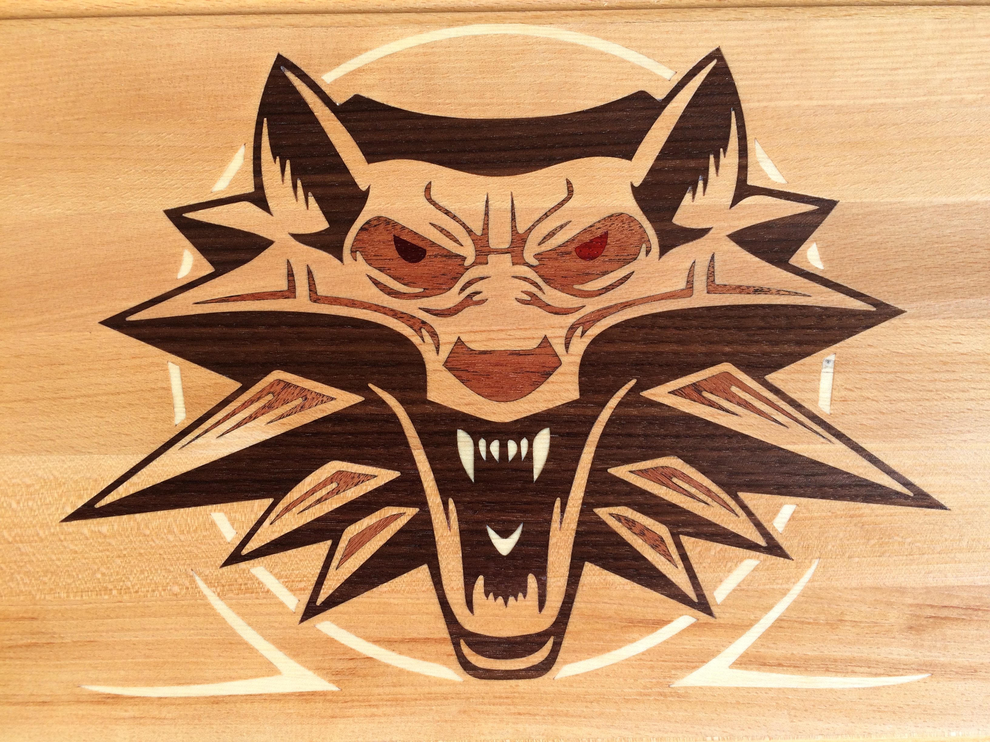

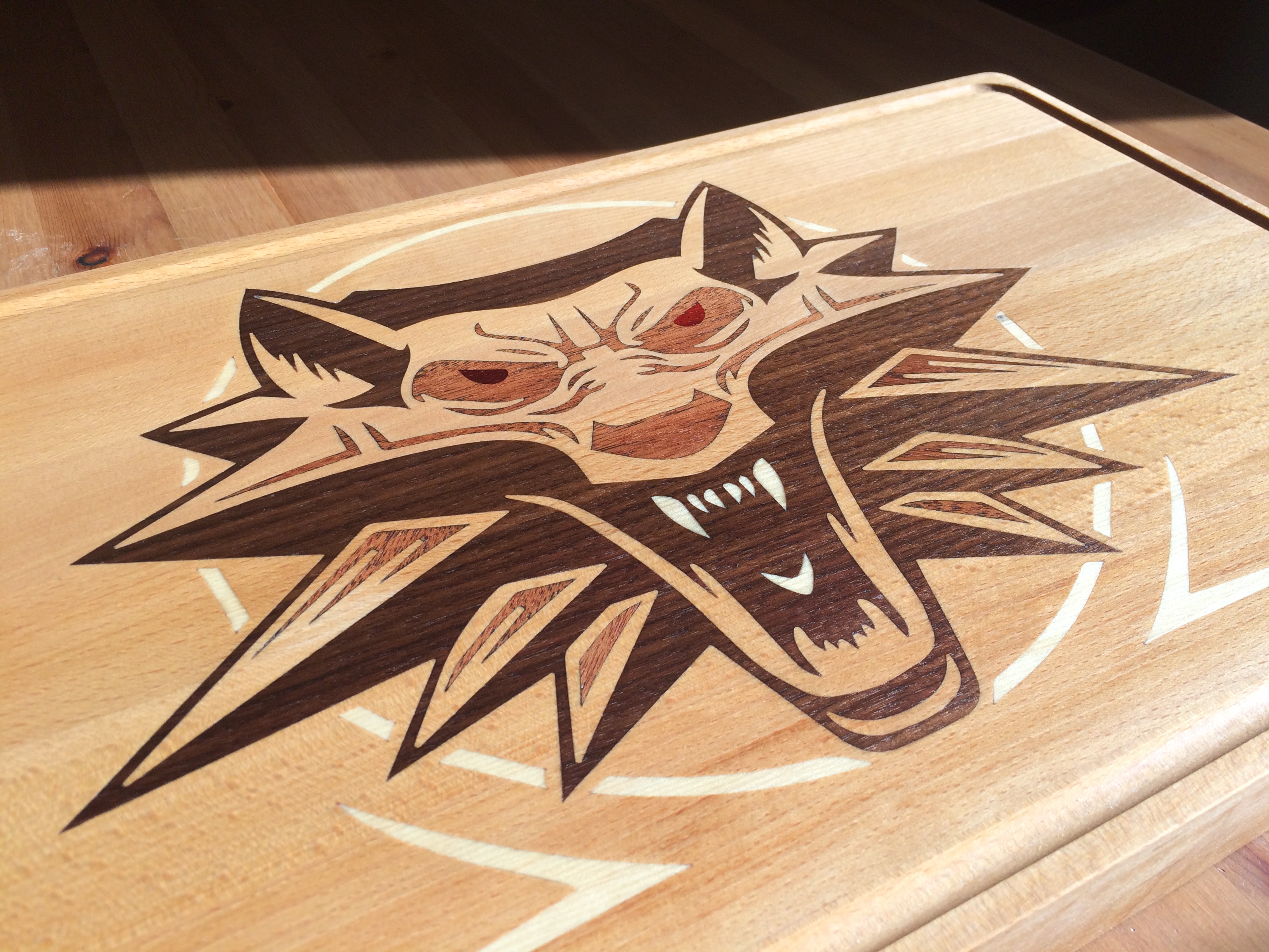

Ne, jasne. Kouzlo tkvi ve spravne volbe nastroje a nastaveni operace. V kostce lze rict ze Vckova freza nesmi byt prima ale spiralova, mit jednu s tupou spickou (klidne i ulomenou, jako ja :lol: ) treba 0.8mm a tou odhrubovat hrany po 2mm hloubky, pricemz operace musi byt nastavena aby kazda dalsi hloubka byla s drobnym odsazenim (parametr zkoseni steny, staci i 2stupne). Jde o to nedotykat se jiz vyfrezovane steny, jinak se ostre spicky dreva samozrejme urvou. A pak finishovat Vckovou s ostrou spickou, treba 0.3mm, kvuli dotazeni vnitrnich ostrych rohu, ale pozor aby nekde nezajela prilis hluboko, jinak spicku okamzite ulomis. Proste sranda :D
A jak jinak - musite mit tuhy stroj. Jestli se vam to bude jen trochu klepat tak to nikdy nedate.
Ale vysledek? Staci mrknout -

To je dýha ?

Je to inlay? Je povrch rovný či su vrstvy výškovo odsadené?
Inak velmi pekné. Doteraz nechapem ako to robili v 17.storočí ...

shaolin píše: 16. 2. 2021, 3:58 Je to inlay? Je povrch rovný či su vrstvy výškovo odsadené?
Jop, intarzie, komplet cca 4mm hluboka. Povrch je rovny, to by moc jako krajeci prkenko jinak nefungovalo :lol:
Diky.
Popravde, taky to nechapu, ale na jednu vec jsem prisel - intarzovaly se kdysi pouze dyhy, treba jen 1mm tluste. To uriznes snadno nozem, takze kdyz si vydlabes jamku, coz delaji nektery rezbari defacto dodnes, tak ten dilek do toho uz seriznes snadno. Verim ze na to mohli mit kdysi treba i sablony, ktery jim to notne usnadnovaly, a kdo vi, treba to sekali pomoci formicek. Ve skutecnosti si i myslim, ze sikovny intarzer ze 17.stol. by tohle zvladl rychleji nez ja to nakreslil, odrahoval, vyresil problemy a konecne vyrobil. Kazdopadne kdysi na to meli casu dost. Dneska uz se snad dobrovolne nikdo nepusti do takovyhle silenych tvaru, maximalne tak vzory, co jsem videl rucne delat. Dyk tohle ani neni symetricky!! :lol: :lol:

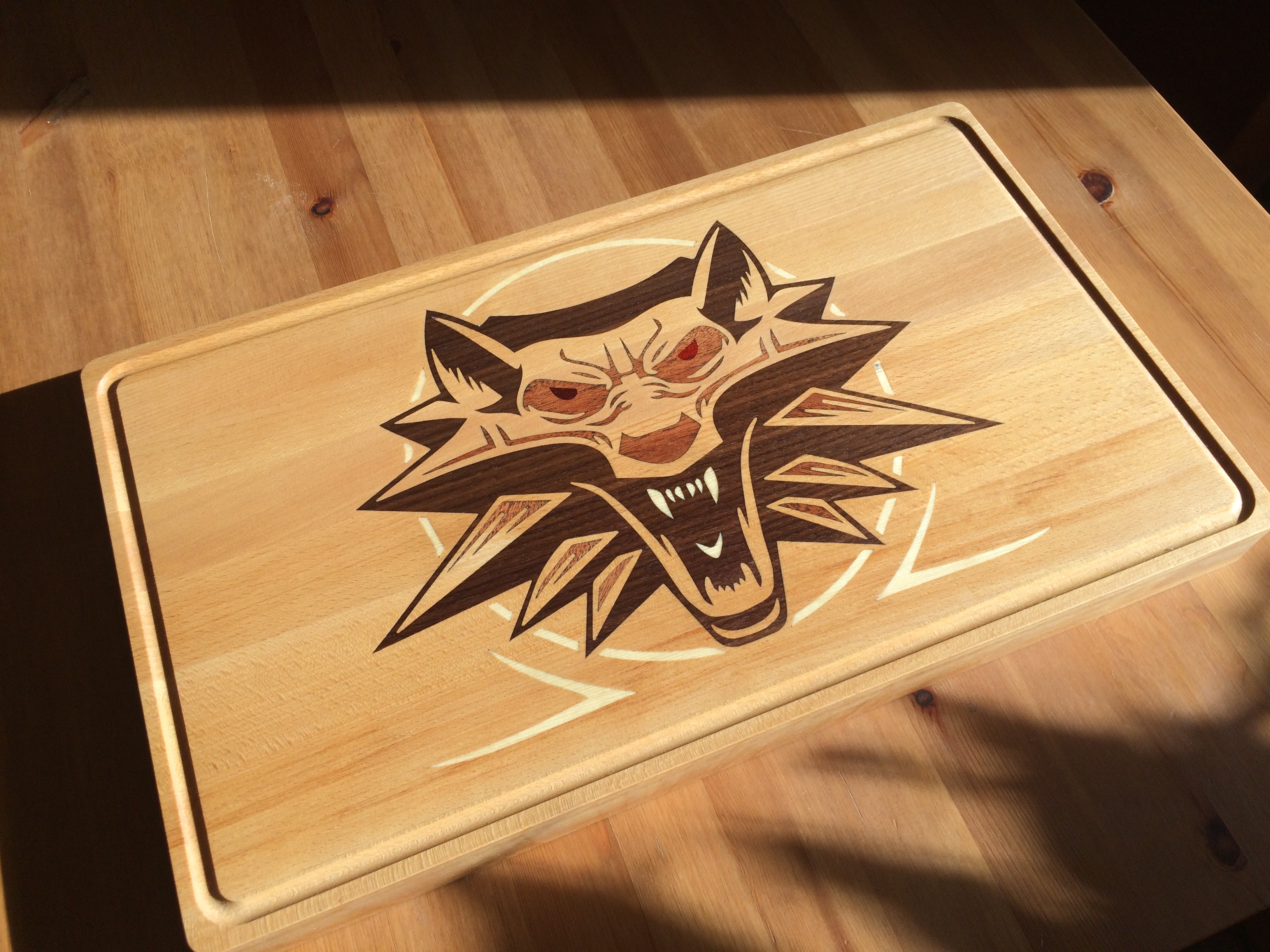

Krájacia doska? Dúfam, že si robíš srandu :lol: toto patrí niekde do vitrínky, alebo na stenu

lapa píše: 16. 2. 2021, 4:08 ...Proste statusovy predmet, jako dnes nejvyssi modely aut/NTB/mobilu, jachty, ostrovy, soukroma letadla a ... prirodni blondyny :lol: .
Souhlas. Naprostej. Ale na druhou stranu, dneska si muzem dovolit aby i tyhlecty striktne funkcni veci byly hezke, bez nejakych extra vyssich nakladu. Teda aspon ja se o tento princip snazim, netvrdim ze to je filozofie vsech, zvlaste obchodniku. Tohle krajeci prkno vydrzi slusnou radu let, a pritom tu kresbu neznicis, je hluboka. Skoro cela rodina je ma uz pres tri roky, co jsem vyrobil prvni, a prakticky vsechny jsou porad ve velmi peknem stavu, lehce je prebrousit tak jsou defacto novy. A to je nekteri pouzivaji doslova denne.
To se o nekterych jinych prkynkach moc rict neda, a pritom tyhle davam jen za trochu vyssi cenu.

turnigy píše: 16. 2. 2021, 4:36 Krájacia doska? Dúfam, že si robíš srandu :lol: toto patrí niekde do vitrínky, alebo na stenu
Ne fakt. takovyhle ja delam :-) ...kdyz mam volno a chci si udelat neco hezkyho.

picom píše: 16. 2. 2021, 3:56 Paráda👍
To je dýha ?
Ano i ne. Dyha 5mm tlusta. Velkej problem ji sehnat, navic v exotickych drevinach... A v te sirce...

DedoFido, diky za tip. To opalovani/stinovani okraju v pisku je zajimava metoda, i kdyz je vlastne jen povrchova, a jak delam s velkou hloubkou intarzie a prebrusuju povrch, tak bych to opaleni zas odstranil :-( Skoda. Ale mozna nekde uziju.
Ale jak jsem rikal, intarzie se delaly jen s tenkou dyhou. S 5mm tlustym prkynkem uz by se asi upizlali nez by to serizli do potrebneho tvaru.
Jen me tak napada - myslite ze by v tom videu byli nastvany, kdyby jim nekdo ukazal ze existuje neco jako laser co by jim oba kusy vysekal behem par minut? :lol:
...ale to by zas byla vic strojarina a ITcina, nez umeni, to uz postrada kouzlo rucni vyroby. Tuhle mi ty prkynka v jednom rukodelnem obchodu odmitli, ze jsou sice krasna, ale az prilis dokonala, ze by vzali takova co se treba nepovedly a maj chyby, ze lidi oceni kdyz je na tom videt rucni prace. Dve jsem mel, jako zmetky, jen tak na ukazku kolemjdoucim, a ty mi fakt vzali :D

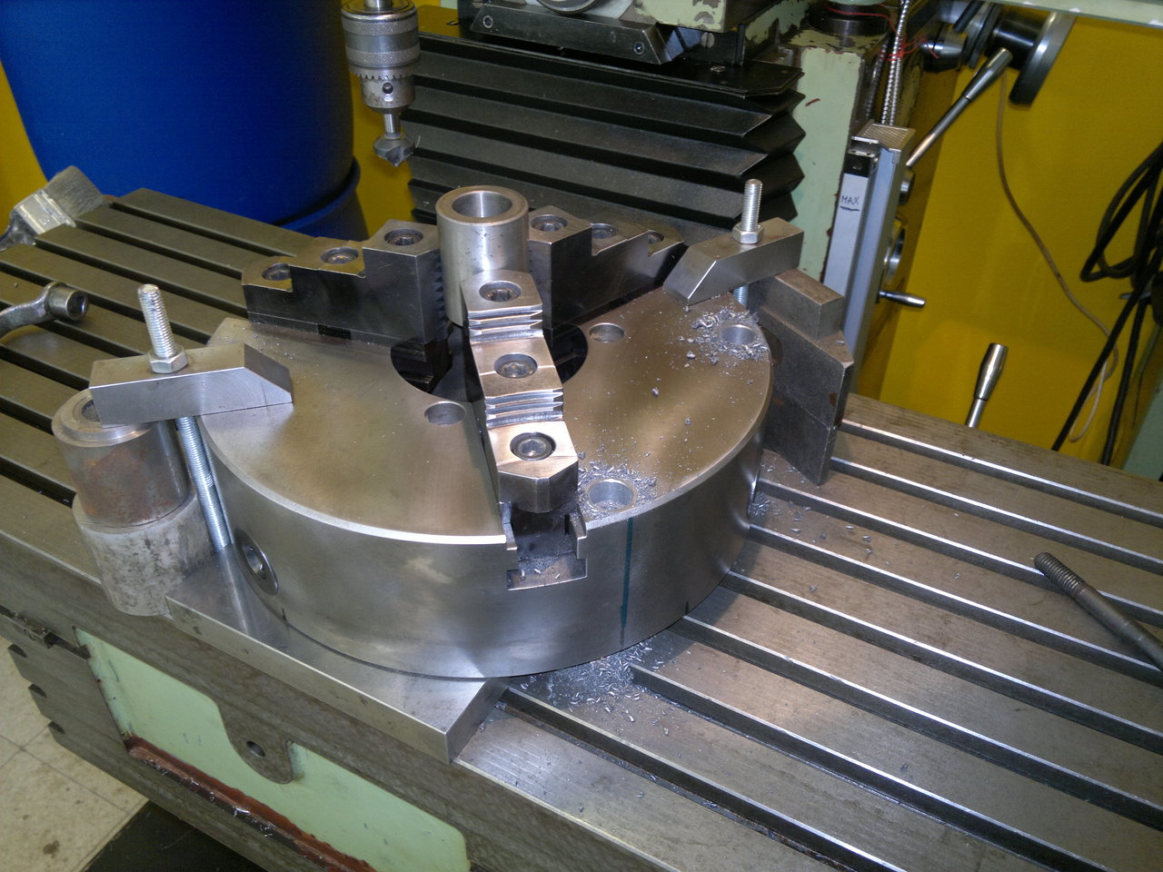

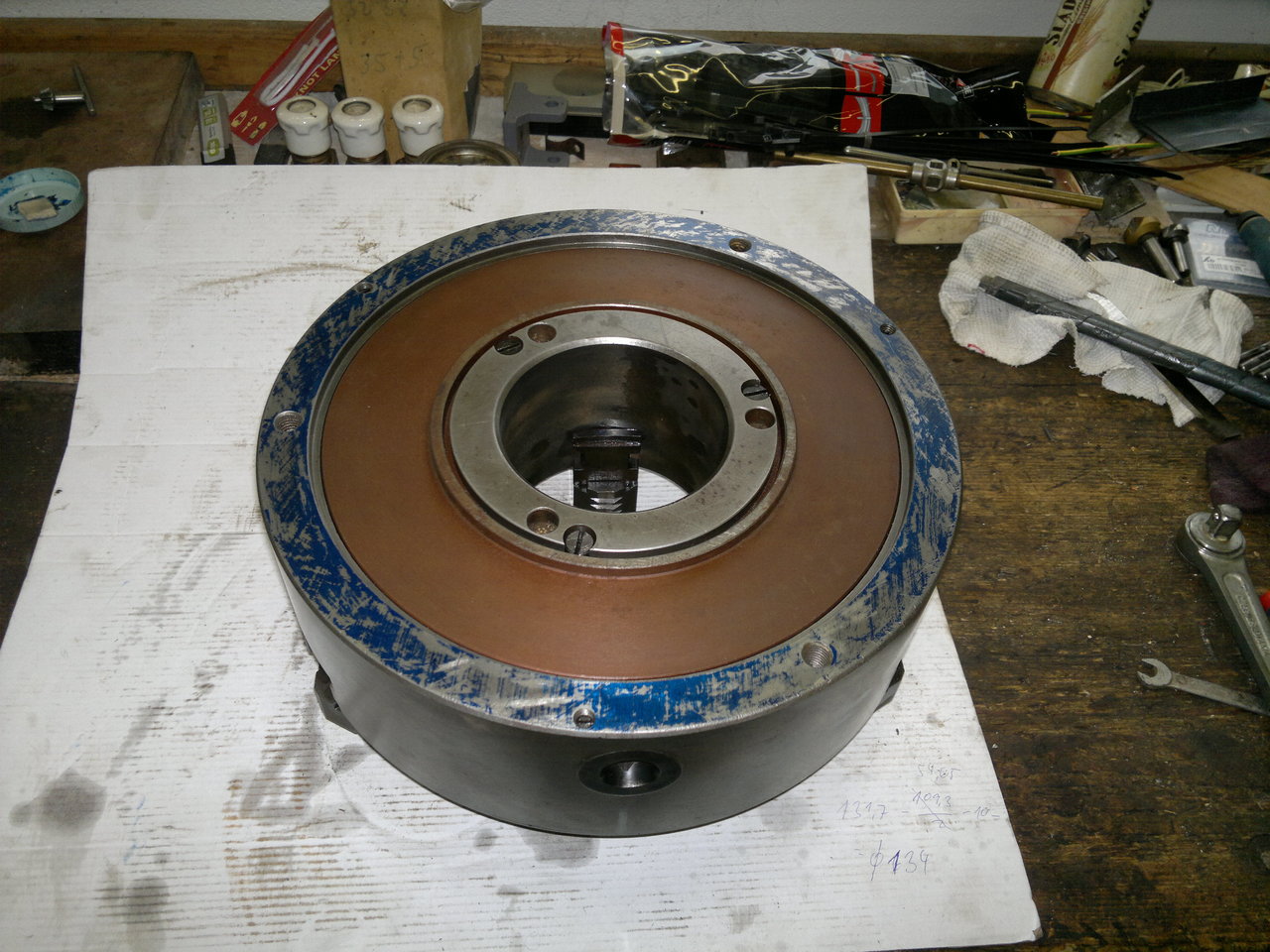

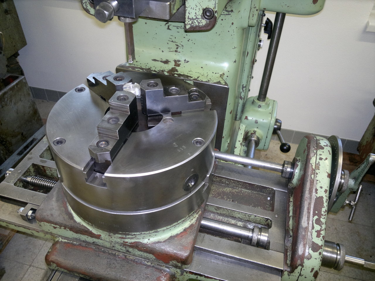

Namontoval jsem na obrážečku sklíčidlo. Sklíčidlo je ruské 315, nepoužité, ale utrpělo povalováním po koutech, tak bylo potřeba přeškrábnout posekanou zadní plochu. Navrtány díry skrz pro připevnění.
