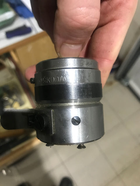

Dobrý deň
Chcel by som sa spýtať či mi neviete poradiť ako správne nadstaviť a používať závitorez, ktorý je na priložených obrázkoch.
Predný kryt som dal dole, aby som videl čo robia rezné nože pri nastavovaní skrutiek, ale zatial som neprišiel na spôsob ako zistím a správne nastavím rezanie na napr M1, M2,...
Ďakujem

Jaký m1 m2 ?To si jako fandíš,že s herbertkou naděláš takovou droboť ?
Na nastavení existuje návod,ale je to určený na výrobu sérií,takže k tomu potřebuješ krom pár kusů materiálu,na kterém to pak budeš řezat ,ještě kalibr,nebo aspoň závitovej mikrometr..

Na každej závit a stoupání máš jinou sadu. Nejmenší co mám je M3.

Co do toho strčit šroub s kýženým závitem a nastavit podle něj?

nějak nechápu o co se pokoušíš. V této hlavě je na každý rozměr závitu sada nožů - takže pro M3 je sada, pro M4 je sada, pro M4x0.5 je sada a tak dál.
nejmenší je M3 (tj. základní řada - M3x0.5), M3x0.35 existovaly, ale jsou skoro nesehnatelné. M2 signalizuje, že jsi s tím nikdy nic nedělal, M1 je vtip týdne.
Pokud chceš mít hlavu kde to jde skutečně pořádně nastavovat (a mění se nože - kotouče pouze podle stoupání), pak si kup originál Wagnera - a připrav se na to, že cca za tři ty hlavy si koupíš nový osobák. :lol:
A nastavovaní? Rozebereš, pečlivě umeješ, nandáš nový nože, lehounce sevřeš (tak aby byla mírná vůle) na měkký pomocný trn (poslední kus, co jsi dělal minule nebo 5D šroub), dáš do automatu a začneš bušit kusy a dotahovat. Závity změříš na kladkovým měřáku nebo závitovým obkročákem, nabo v nouzi kroužkama. Až to bude dobrý, tak to pustíš normálně v cyklu.
No a každých (třeba) 30 000ks :D to v přípravku opatrně přebrousíš a znova doseřidíš.
Nic složitého, před třiceti lety běžná práce.

Pro první nástřel se to tak dělá - ale zrovna u týhle hlavy je to asi tak 10% času z celkovýho seřizení.
Ovšem za předpokladu, že ty nože jsou nabroušený někým kdo ví co dělá (tj. obvykle originál a nebo že je někdo nezkuxxxx).
Samozřejmě - takhle se dá nastavit jenom začátek - zbytek je doseřízení za chodu - protože to není wagner a nebo herbert - takže výsledný rozměr je podle toho jak se to zrovna v rámci vůlí a sil vymezí, jaký má nože (stav), jestli má v mašině Motorex :mrgreen: a jaká je konstelace hvězd.
Ještě bude veselo.

na práci potřebuješ volný chod a doraz, pákový koník, revolverový suport

Rekl bych ze to zatim hod do supliku hodne hluboko a nauc se na nem trochu delat, az budes mit vic praxe vzpomen si kams to dal a zacni zkouset. Na zacatek sis asi ukousnul zbytecne moc.
Na prve pokusy staci prece zavity ockem, podeprenym konikem, pak zavity nozem, tohle je moc prace za maly výsledek, pokud nepojedes hned seriovku :D
