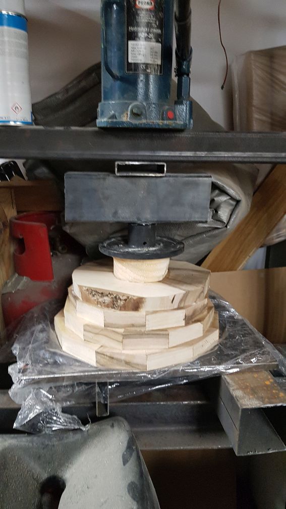

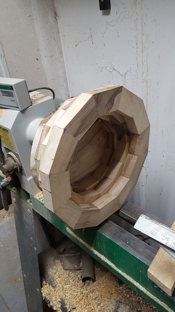

Není to CNC a není to železo... ale je to supr relax...
Pořád to má mouchy, ale to se vychytá...
Mimochodem, nevíte jestli je bruska Tiger 2000s moc velký shit? recenze jsou dost vyhraněné - buď že super, nebo děs... ale na Tromeka nemám rozpočet...
Jo a ten lis jsem si bastlil před nějakou dobou, takže to sem vlastně patří :D

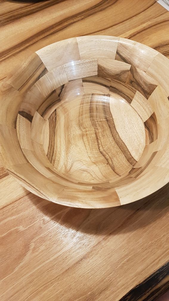

17. 2. 2021, 7:04
Jako hodně pěkný :wink:
Já osobně bych jen dal to tmavý dřevo s tim světllým napřeskáčku jako šachovnici.
Na tohle se taky chystám, ale vidim to jako práci na důchod, takže tak za 1/4 století. Zatím syslím dřevo aby přírodně vyzrálo. :lol:

super , co používáš za lepidlo ?

Je to klasické bílé - D3. Chvilku jsem zvažoval PUR, ale nakonec jsem to zavrhnul...
Jinak taky jsem to chtěl dát na přeskáčku, ale má to 2 ale.
1) je to moje prvotina ze segmentů, tak přednost mělo to aby to bylo těsně k sobě
2) ten ořech byl relativně "divoce" barevný a to co bylo hnědé tak je po úběru materiálu bílé
Holt to chce nasbírat zkušenosti...

RHtronix píše: 17. 2. 2021, 7:42 ....2) ten ořech byl relativně "divoce" barevný a to co bylo hnědé tak je po úběru materiálu bílé
Když má dřevo hezkou kresbu, je lepší nechat hezkou kresbu než ho ještě skládat do nějakých mozaik. Nikdy mi to nedopadlo dobře, byl z toho vždycky takovej kočkopes. Na mozaiky je lepší dřevo bez výraznějších kreseb.
Za mě má tahle miska hezkou kresbu, kterou jsi paradoxně poskládal dobře. Alespoň za mě.
packa píše: 17. 2. 2021, 7:06 super , co používáš za lepidlo ?
No jasně. až budeš mít zkušenosti,tak to budeš lepit něčím pořádným..Je to asi na delší dobu,a ty kousky dřeva budou různě pracovat,podle prostředí i počasí,,takže je nasnadě,že se to dřív nebo později někde ve spoji roztrhne..když dělám něco lepšího,než jen model na odlití jedné řemenice z MDF, potřebuju,aby to drželo,takže epoxyd nebo polyuretan..Truhláři mně za to nemají rádi,říkají,že když se spletou,tak tu disperzi dokážou rozebrat,když tam dám tyhle lepidla,tak že jedině rozřezat:-)
