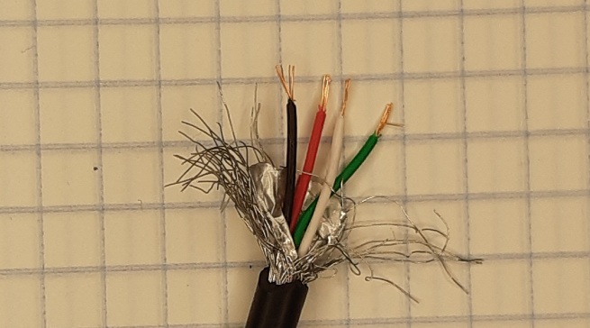

Pořídil jsem si desku od Myval ke kapacitním pravítkům (princip posuvky).
Deska fungovala na první zapojení, ale vznikl problém s rušením od frekvenčního měniče vřetene. Měřená hodnota poskakovala v rozsahu několika stovek mm
Zjistil jsem, že mám dva typy pravítek. Jedno, asi Unimax, mělo stíněný USB kabel a další dvě nestíněný z Aliexpres.
Nestíněný kabel je výrazně tenčí viz foto.
Abych omezil rušení tak jsem nestíněné kabely nahradil novými stíněnými a zároveň zrušil USB konektor v posuvce.
Stínění kabelu je z hliníku a nejde pájet. Je potřeba provést mechanické propojení, kouskem drátu a smršťovací bužírkou.
Zároveň provedl Myval nahrání nového programu do desky. Díky těmto úpravám funguje odměřování perfektně a jsem s ním velmi spokojen

Krása to jsem rád že to jede jak má. Díky za info
picom píše: 8. 3. 2021, 9:29 Pořídil jsem si desku od Myval ke kapacitním pravítkům (princip posuvky).
20210308_101417.jpg 20210308_101327.jpg.
