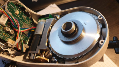

chtel bych se zeptat na priliznou cenu vyroby snekoveho prevodu. O co se jedna:
- mala astronomicka motorizovana montaz pro teleskop do cca 5kg (co to prizblizne obnasi vim, 2 montaze jsem uspesne ladil/servisoval/motorizoval :))
- jako vzor poslouzi tohle(mam ji doma): https://www.skywatcherusa.com/products/az-gti-mount
- to trpi na par problemu - hlavce co se vule ulozeni os tyce (vule v prevodovce atd. zminovat ani nebudu)
Chtel bych proto zkusit postavit vlastni - takovy volnocasovy projekt - podotykam nejsem vzdelanim strojar, proto budu rad za konstruktivni zpetnou vazbu, jestli budu mit nekde nejakou botu :)
Technickym citenim odhaduju, ze snek bude nejdrazssim dilem na cele montazi - proto chci prozkoumat vyrobitelnost a cenou hladinu (varinta 2 je kanibalizace soucasnych kol a zasazeni do slusneho ulozeni - zase je mi lito rozebrat jakztakz funkcni vec).
Zakladem vseho je zminovany snekovy prevod - chtel bych pouzit podobnou geometrii:
- 144zubu (prevod 144:1) - z toho co jsem nastudoval o snekach, tak se bude jednat zrejme o modul 0,5 - je tak?
- prumer snekoveho kola cca 73mm, tloustka 8mm, vyska zubu 6mm+nejake diry ve stredu pro uchyceni, material: dural?
- snekova hridel ma prumer 9mm pres zuby sneka, delka ~70mm, material:bronz?
na kolik si cenite vyrobu dvou takovych snekovych kol? at vim jestli ma cenu v rozvaze vubec pokracovat dal. Chybi nejake jine informace potrebne pro odhad?

Dvě otázky: kolmost a bezvůlovost této sestavy
Sám píše, že to je na hrubou mechaniku, přičemž původní dotaz směřoval do opačné oblasti.
Jinak ta vlastní výroba kola je fajn... a furt čekám, kdy napíše jova :D

Já bych k těm tvým dvěma dotazům přidal: jaká je požadovaná úhlová přesnost?

Je to tak, že úhlová přesnost je dána přesností rozteče a velikosti zubů jak kola tak šneku?
Pokud tedy nebudeme zohledňovat uložení komponentů.

Petr68 píše: 20. 2. 2021, 8:53 Je to tak, že úhlová přesnost je dána přesností rozteče a velikosti zubů jak kola tak šneku?
Já bych to tak viděl. Odvalit kolo ve sklonu šneka, nebo ho říznout rovnou šnekovou frézou, velký problém není. Pokud tam má být, ale zaručena právě ta úhlová přesnost, tak tam už to chce mít na to přesný stroj nebo děličku. :(
Jiná situace by byla, kdyby to polohování mělo odměřování na výstupní hřídeli. Tam už by se dalo improvizovat.

Mě se to Bártovo video docela líbí. No chtělo by to zkusit, byla by to nejspíš nejlevnější varianta a myslím, že rozhodně přesnější než delícím způsobem, pokud jak píšeš nebude mít digi odměřování přesné polohy.
