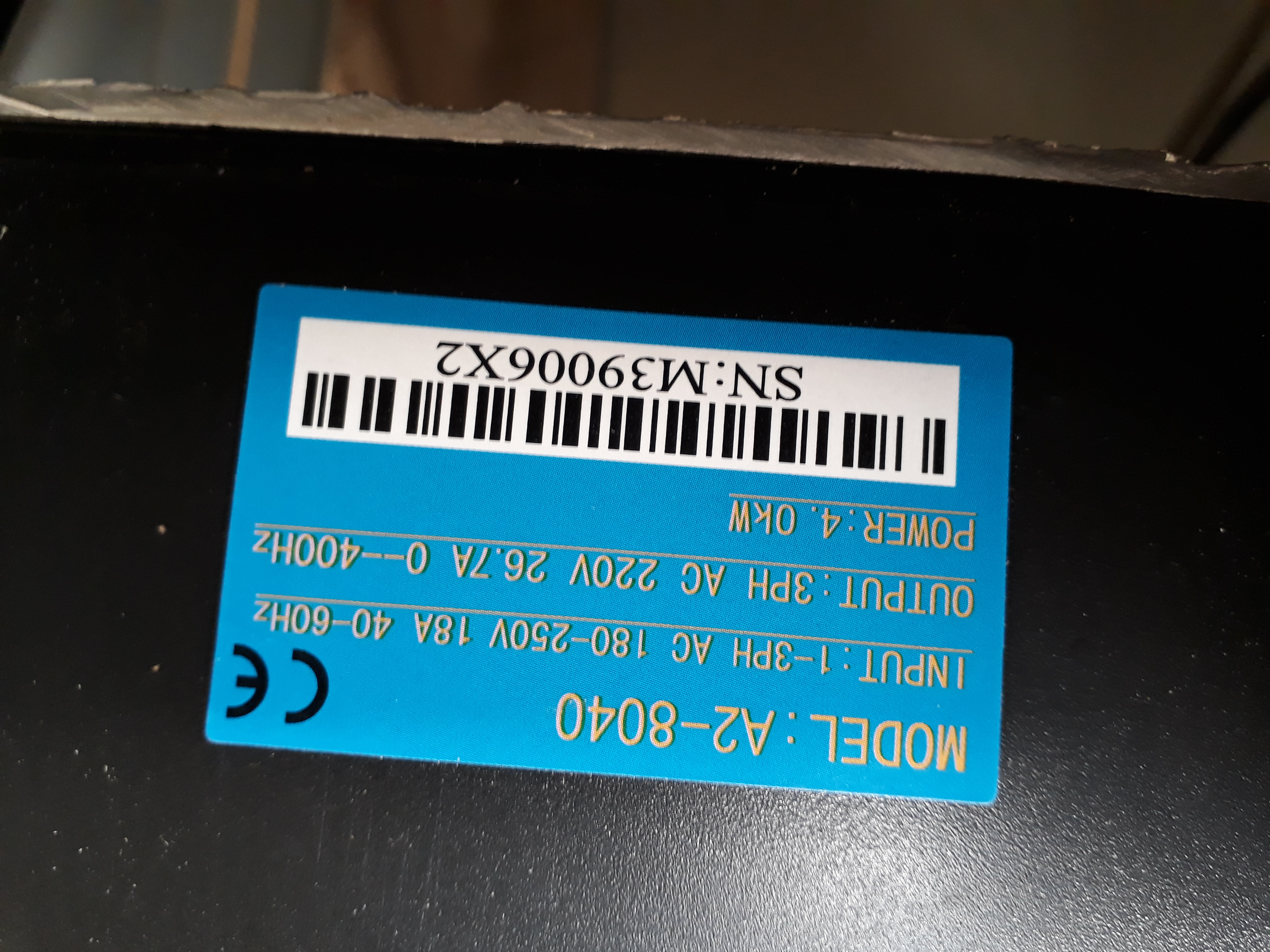

Mohl bych prosím, hodně prosím požádat zdejší znalé o pomoc z nastavením nového měniče na 1.5Kw vodníka 400Hz/7A. Manuál přikládám v pdf.
Měnič je 4Kw/400Hz.
https://www.aliexpress.com/item/4000311 ... 4c4dwPO5CR
Nadrátování je mi jasné. 0-10V, i externí zapínání. Jenom nastavení pro vřeteno. Ne, že bych se s tím asi neporval, ale určitě si nechám raději poradit.
Děkuji mnohokrát předem a doufám, že jsem dodal dostatek informací.

↑ noo, nechcem strašiť, ale podla toho priloženého manuálu sa tam nič iného ako základová frekvencia motora ani nastaviť nedá :?
taktiež ani zmienka o vektorovom režime, atď. atp.
hádam ti len poslali nesprávny manuál :roll:
ak nie, môžeš to akurát tak skúsiť nainicializovať pre 400Hz default (Pn32 → 3 → SET), nahodiť ochranný skafander,
a so stiahnutou zadnicou čakať, čo to spraví :D
Edit: na tom alíkovom linku ten popis údajne platí len pre 0.75kW variantu → :? auč

Pn-13 jsem musel přenastavit na 0, nechtělo se to nějak rozjet. Začal jsem od 10Hz, to bylo v pohodě. Pomalu jsem po nějaké době zvyšoval. Do 50Hz to bylo Ok, když jsem zvýšil na 100Hz, zak po chvíli to vyplo s chybou OC-r. Když jsem spustil znovu při 100Hz, vřeteno se rozjede a po cca 3s se vypne s touto chybou: Steady state overcurrency. Cause: overload or component fail. Diagnostic: Check motor load.
Motor by měl být v pořádku, vinutí mezi sebou má 1,6 Ohm. Nikde nic ve zkratu. možná bych mohl vyzkoušet přepájet konektor u vřetene, jestli tam nejde nějaká smyčka při těch vyšších frekvencích. Teď jenom vyloženě střílím, nevím jak jinak vyloučit chybu na vřeteni než jen tím měřením odporu.

máš šťastie, že ti z motora zatial ešte neuletej džin
to preťaženie bolo totiž z 4kW koncového stupňa, čiže dobrých 20-30A :?
daj sem radšej foto štítka motora aj meniča

Foto:

22. 2. 2021, 1:51
ok, to by malo sedieť :)
nainicializuj pre 400Hz: Pn32→3→SET
Pn02→50→SET
Pn08→10→SET
Pn09→10→SET
nič iné nemeniť :!:
a skúsiť provoz cez panel (RUN/STOP)
+ priebežne kontrolovať teplotu motora :!:
pred prvým spustením pre istotu overiť, či to tie zmenené parametre aj naozaj uložilo :!:
hlavne Pn12 → musí byť 400 :!:
ak nie je, zlyhala inicializácia !
slezak77
Příspěvky: 1145
Registrován: 1. 6. 2012, 6:45
22. 2. 2021, 2:32
Nastavil jsem přesně jak jsi psal. Pn-12 400.
Při prvním spuštění to hodilo chybu OC-r. Potom jsem najel od 10Hz nahoru do 50Hz a od té doby to jede v klidu. Vypnu po dvou třech minutách vypnu a zase zapnu a najede bez problémů.
Vřeteno studené.
Mám nějak pokračovat? Díky.
22. 2. 2021, 6:20
Psal jsi, že to chceš ovládat externě. Tak jsem do té sady parametrů, kterou jsem tady psal, napsal to nastavení pro externí tlačítka.
Ale teď čtu, že to používáš s ovládáním na panelu.
Pokud Ti to jelo blbě, tak bych pro začátek zvednul parametr Pn14 na 400 a Pn13 dal na 0. Aby to mělo lineární průběh a nijak to neohýbalo křivku V/f. A na případné lepší naladění bude čas až to bude všechno fungovat.
To přetížení je divné a nepříliš pochopitelné. To by odpovídalo tomu, že máš nastavenou příliš nízkou jmenovitou frekvenci motoru (tj. místo 400Hz máš někde nastaveno míň).
