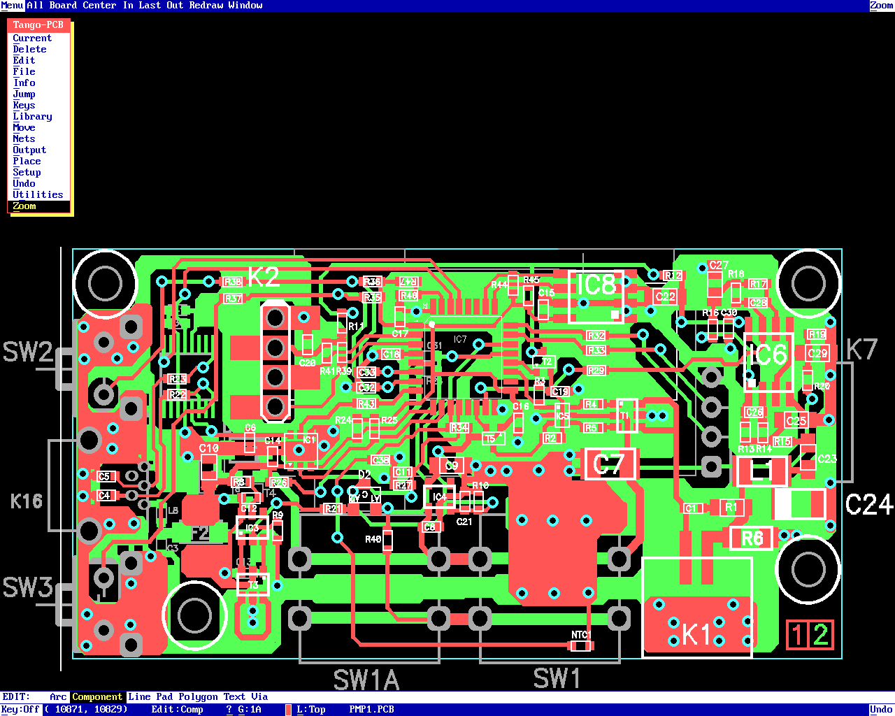

Na návrhy plošných spojů používám Protel Autotrax verzi DOS, z roku 1998. Protože ho umím opravdu dobře používat, nemám potřebu učit se něco nového. Samozřejmě oproti současným plošnákovým cadům je zaostalej. 3D zobrazení nepotřebuji a simulace obvodů stejně kecaj a je potřeba udělat vzorek aby se vše vyzkoušelo. Elektrické kontroly to umí, pouzdra si stejně maluju a tak žádný problém. Snad jenom výstupy jsou takové ošizené, ale to umím obejít. :-) Nemám problém vygenerovat vše potřebné pro výrobu profi desky.
Asi týden jsem se patlal po chvilkách s TDA regulátorem pračkového motoru a dneska jsem to konečně dodělal. Tak tedy první testovací verze. Ve 12:35 mi tiskárna vytiskla na fólii předlohu, než se mi rozpustil louh v misce, bylo osvíceno (5minut), používám uv led osvitovku vlastní konstrukce. Pak už je to rychlé, za dvě minuty vyvoláno, za necelé 4 minuty vyleptáno (peroxid se solnou), oplach horkou vodou a sušení teplou pistolí a pak vrtání na repásnuté vrtačce a to vše za bratru 18 minut. :-)

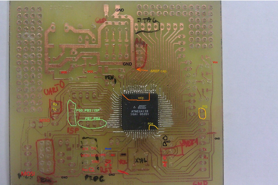

Takhle stary archivni fotky jako vy uz nemam. Mam tu ale dvouvrstve PCB z roku 2005, to jsem leptal takove podobne PCB s ATMegama coby ridici jednotky pro male robutky s modelarskyma servama. :D Tenkrat jeste neexistovalo Arduino ani jine *uino, GME prodavalo tak nekvalitni ty oboustranne desky, ze to bez podleptani v podstate neslo, clovek byl rad ze to nejak vubec vyslo.
Mega128MCU PCB 2005
Mega128MCU PCB 2005
