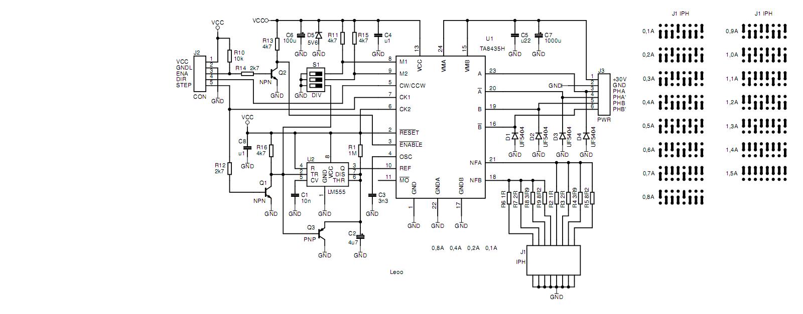

Mne sa velmi paci toto zapojenie(vid obrazok),ale je to TA8435 a ja uz mam 7 kuskou TB6560 a tiez potrebujem prud na cievku 2.8A,takze mi TB6560 vyhovuje.
Takisto mam zaujem riadit rozne motory a riadenie prudu mi pride ako nutnost.

6. 12. 2009, 4:20
Zapojenie odporov môžeš urobiť tak isto aj na TB6560 . Len hodnoty budú asi iné .

To asi mozem.Ale ako je to stym referencnym napatim?Ja by som sa naozaj nepital keby som to vedel :D Ako sa teda riadi ten prud ked je tam iba ten jeden rezistor(teda dva)? Musite mat ale poriadnu trpezlivost z amaterom ako ja :wink:

Prúd sa neriadi , ten je daný práve tými dvomi rezistormi . Keď dosiahne napätie na odpore určitú hodnotu , otvorí sa spätnoväzobná smyčka , ktorá zastaví nárast prúdu a tým aj napätia na odpore. Prúd motorom môžeš riadiť akurát len zmenou tých rezistorov. Ref napätím sa dá prúd jednorázovo znížiť na asi 60% hodnotu pracovného .

Tak mi to nedalo a mrknul jsem zběžně do datasheetu. Narozdíl od driverů které jsem měl na mysli nemá TB6560 Vref ve smyslu jak jsem psal, ale proud samozřejmě regulovat jde. A to ve stupních 20%, 50%, 75% a 100% (říkaj tomu torque settings) podle kombinace pinů TQ1 a TQ2. Je potřeba si přečíst datasheet. Pokud chci maximální proud 1A pak musí být snímací rezistor 0,5R , pokud chci 2A tak musí být snímací resistor analogicky 0,25R a tak dále. Uvedená hodnota 0,5R pro 1A (100%) v datasheetu je Ex. tedy example = příklad.

Takze ak tomu spravne rozumiem,tak odporom nadstavim len maximalny prud (ked bude chciet krokac viac,tak ma proste smolu :D ),ale ked k driveru pripojim motor na mensi prud tak si aj tak podla ohmovho zakona "vypita" menej.Potom uz asi staci dat pozor na napatie.

To som si aj sprvu myslel,ale ked som potom kukal na tu druhu schemu (vid obrazok hore TA8435).tak som sa nechal zmiast co vyustilo ze som prvy krat napisal na toto forum.Takze si to teraz navrhnem nejak rozumne s tymi rezistormi a stym torque nadstavenim a mozem krutit krokace.
