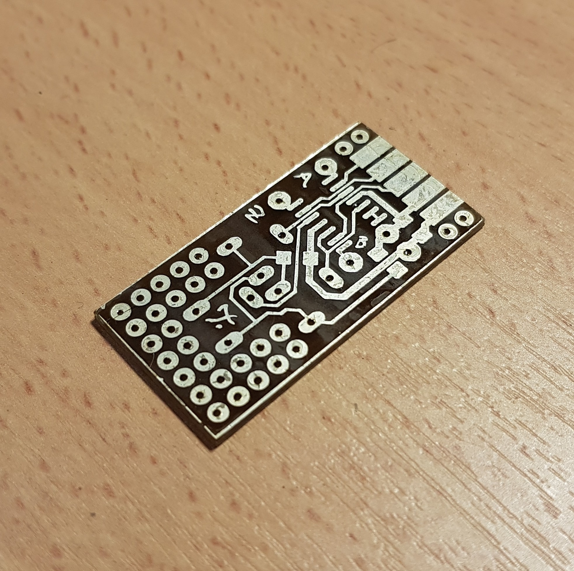

Moje před-CNC zkušenosti s fixem byly stejné jako ty Josefovi, i od pohledu pěkně v ruce nakreslený plošňák dopadl hrozně, podleptané, na mnoha místech lak kamsi zmizel atp. Proto jsem také při přechodu na CNC (defacto plotter) nejdříve zkoušel rozchodit (své jediné) trubičkové pero, jenže jsem si ho při pokusu o kompenzaci zvlnění povrchu zlikvidoval (krát mínus jedna to mělo bejt :)). Až když se mi nedařilo sehnat jiné a i vzhledem k dalším problémům (viz) jsem bez velkého optimismu zkusil fixku. A celkem jsem se nestačil divit. Rozdíl bude asi v tom, že stroj má ty tahy výrazně jistější, nanese to rovnoměrně, nedrbe do předchozích čar atp. Nebo nevím, ale najednou to prostě začlo fungovat. Postupně jsem u kresby vychytal většinu much (hlavně kompenzaci zvlnění povrchu a rozjíždění špičky fixu přílišným tlakem) a ze samotné fixy už asi víc nevytáhnu, kreslí to téměř bez artefaktů, šířka čáry je celkem stabilně nominálních 0.3mm, projedu bezpečně mezi PADy SO16 SMD.. Ale leptání asi ještě rezervy má, trvá dost dlouho a imho tomu dám trochu na frak v poslední fázi, kdy to opakovaně z lázně vyndavám a zase vracím, když zkoumám, jestli už to je doleptané.

Nejčerstvější kousek..

8. 3. 2021, 6:33
Thomeeque píše: 8. 3. 2021, 5:58 výrazně jistější
Jezdíš tím celkem pěkně svižně.
Tu pružinu jsi tam dal jen pro kompenzaci váhy toho pouzdra a fixu? Nebo bylo cílem i vymezení vůle (tím, že táhne nesymetricky na jedné straně)?
Na začátku jsi ji tam myslím neměl.
K fotce toho posledního přírůstku: místy jsou na povrchu fleky. Funkci samozřejmě nijak nebrání.
Je to problém s podleptáním (a tedy s krytím fixem)?
Nebo je to problém nerovnoměrné vrstvy cínování či stříbření (Ty jsi myslím psal, že používáš stříbření, pokud si správně pamatuju)?
Případně je to jenom hra světla při focení?
