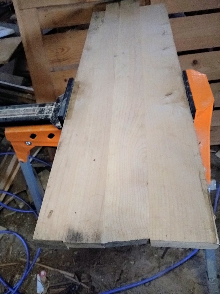

Davide, pošli nějakej konkrétní typ lepidla co používáš, občas by se šiklo něco lepšího na dřevo, než to lepidlo na podlahový krytiny co mám doma co zbylo po stavbě baráku :lol:

odporúčamhttps://www.denbraven.sk/mamut-glue/?gclid=CjwK ... UQQAvD_BwE
alebo: https://www.chn.sk/naradi-2/titebond-or ... JAQAvD_BwE

Titebond je špička, existuje viacero druhov, dokonca tmavé na exotické tmavé drevá. Výborne lepí, bezvadne sa brúsi. Proste Amerika :-)
Najviac som používal červené a modré ktoré je D3.

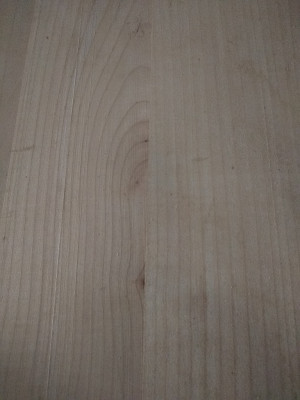

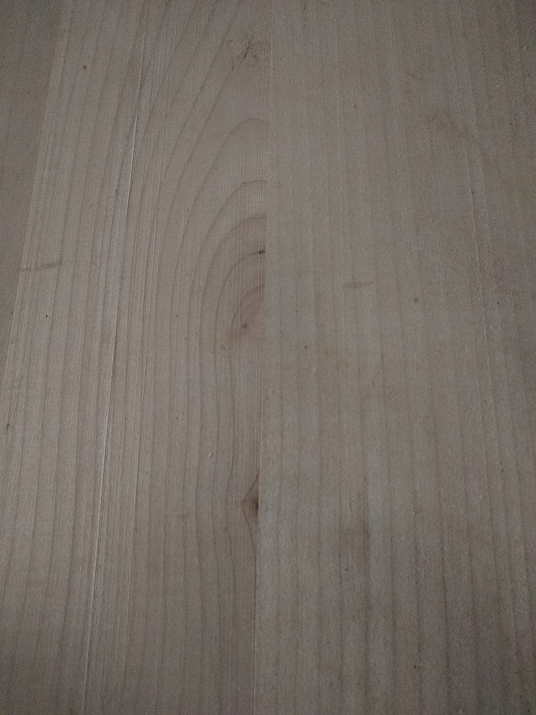

No tak Mamuta znám, lepím s ním kde co, ale že bych ho zrovna použil na lepení hranolů k sobě?
Dyť není tekutej a zůstane zcela bílej, takže je ten spoj vidět. Můžeš to prosím nějak doplnit, vysvětlit, poslat fotky co s tím lepíš a jak to vypadá? Že to drží, tomu bych asi věřil.

Tak podla popisu a zloženia je ten Titebond klasické PVA v D2 interiérovom, či D3 vodeodolnom prevedení.
Či je to dáka špeciálka a amíci tam pridávajú tajné prímesy? :roll:
Výhodou PVA je, že zasichá do priesvitna, a po dostatočnom odležaní sa dá aj docela dobre brúsiť.
tem Mamut na lepenie tanierov a misiek ale rozhodne pobavil :lol:

Tiež Rakoll D3 a D4 je dobrý na bežné lepenie.
Na extrémne veci používam PU denbraven D4 a ten je super aj na večšie medzery či tesárske spoje.

Ale to vieš že to je PVA. Ale asi tie tajné prímesi robia svoje, proste s Herkulesom sa to nedá zrovnať :) . Krásne vyplňuje, dobre sa nanáša, za krátku dobu je brúsny. Ja som bol spokojný, iné už nekupujem. Tá 3 decová fľaška mi vydrží na rok, tak ma cena až tak nezaujíma.

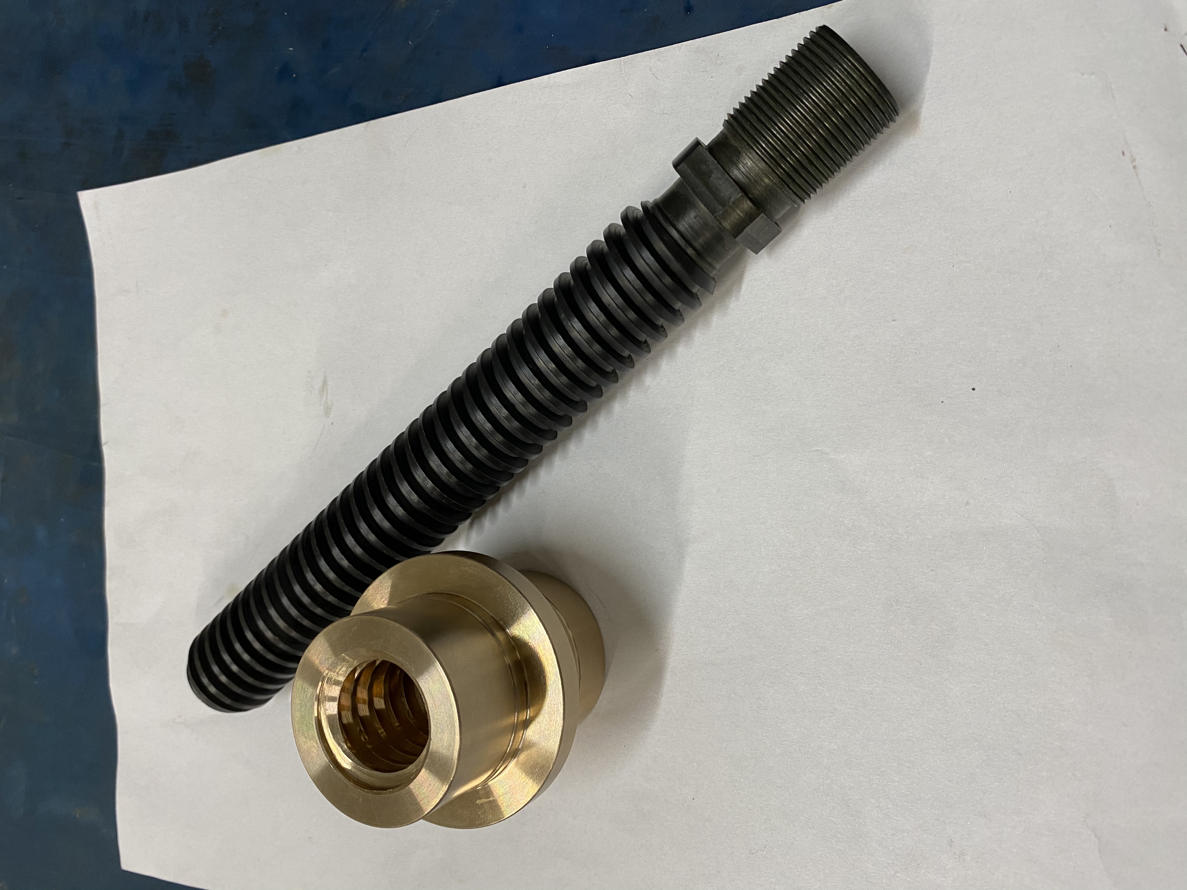

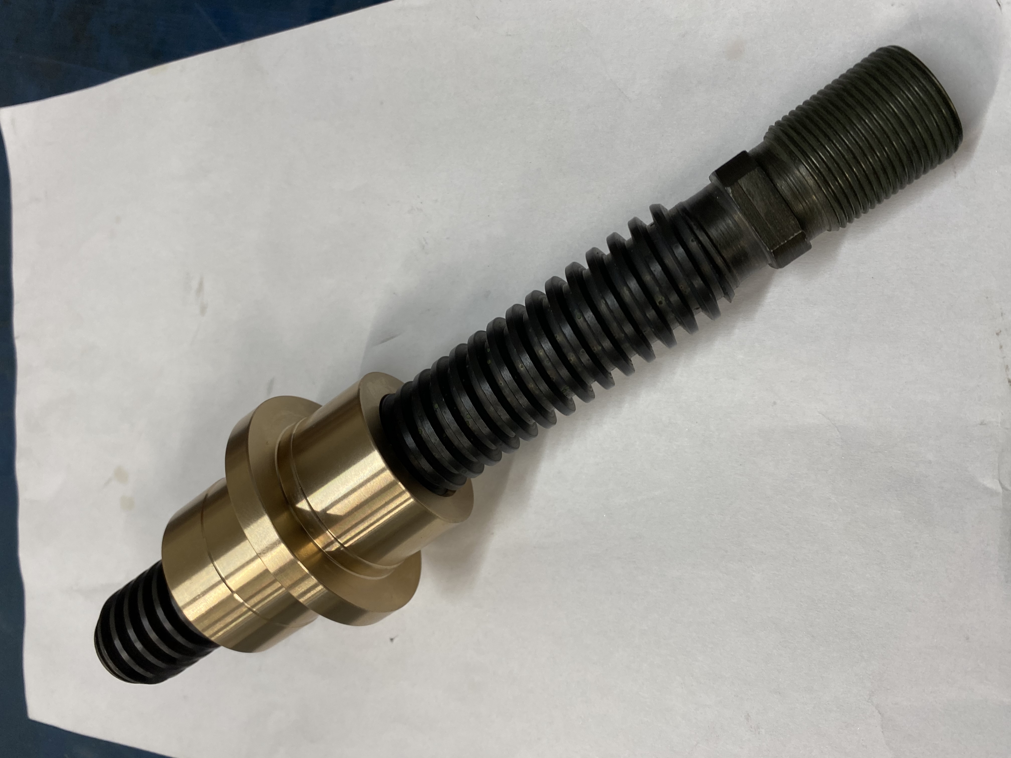

Trosku laborovania bolo, ale podarilo sa, zavit trapez 26x5 LH

Pěknej!

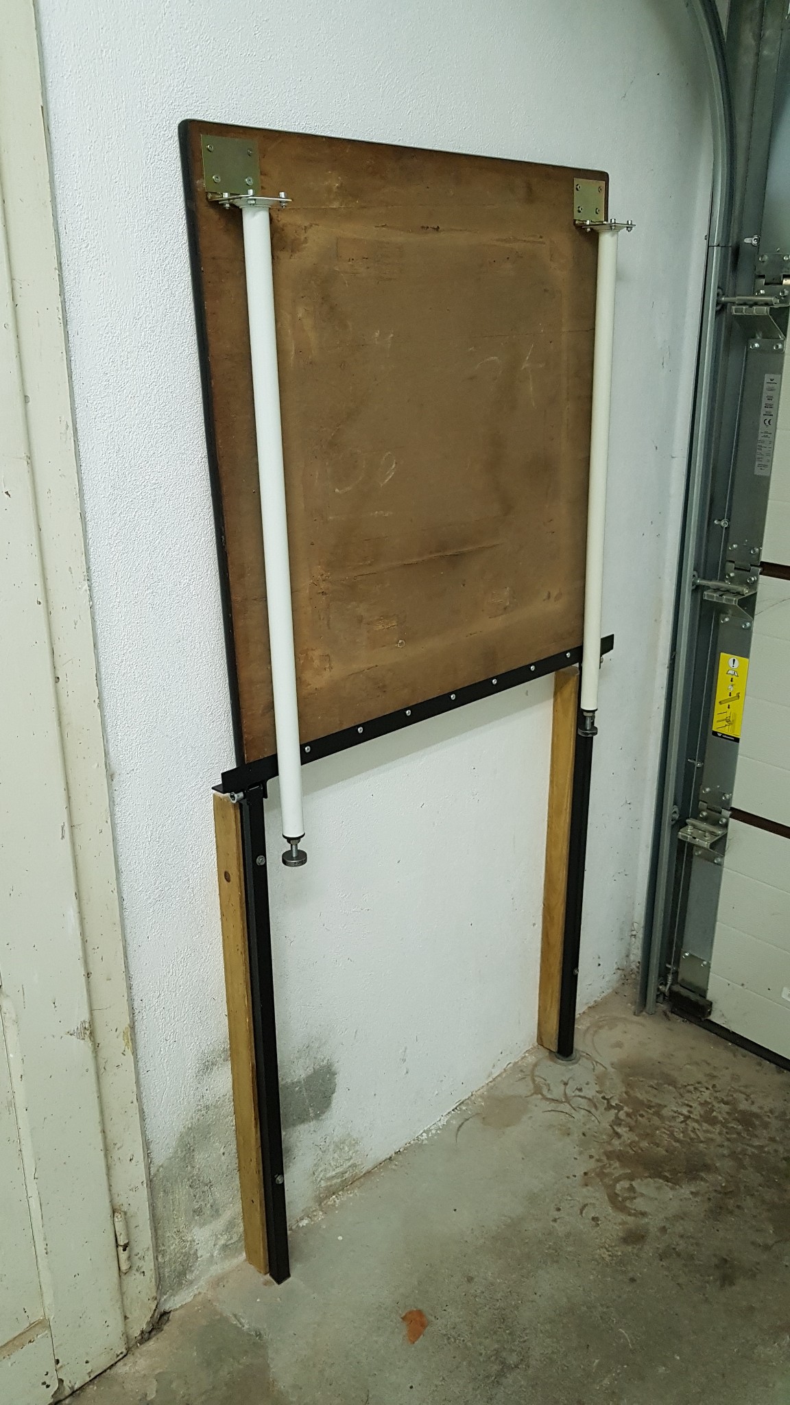

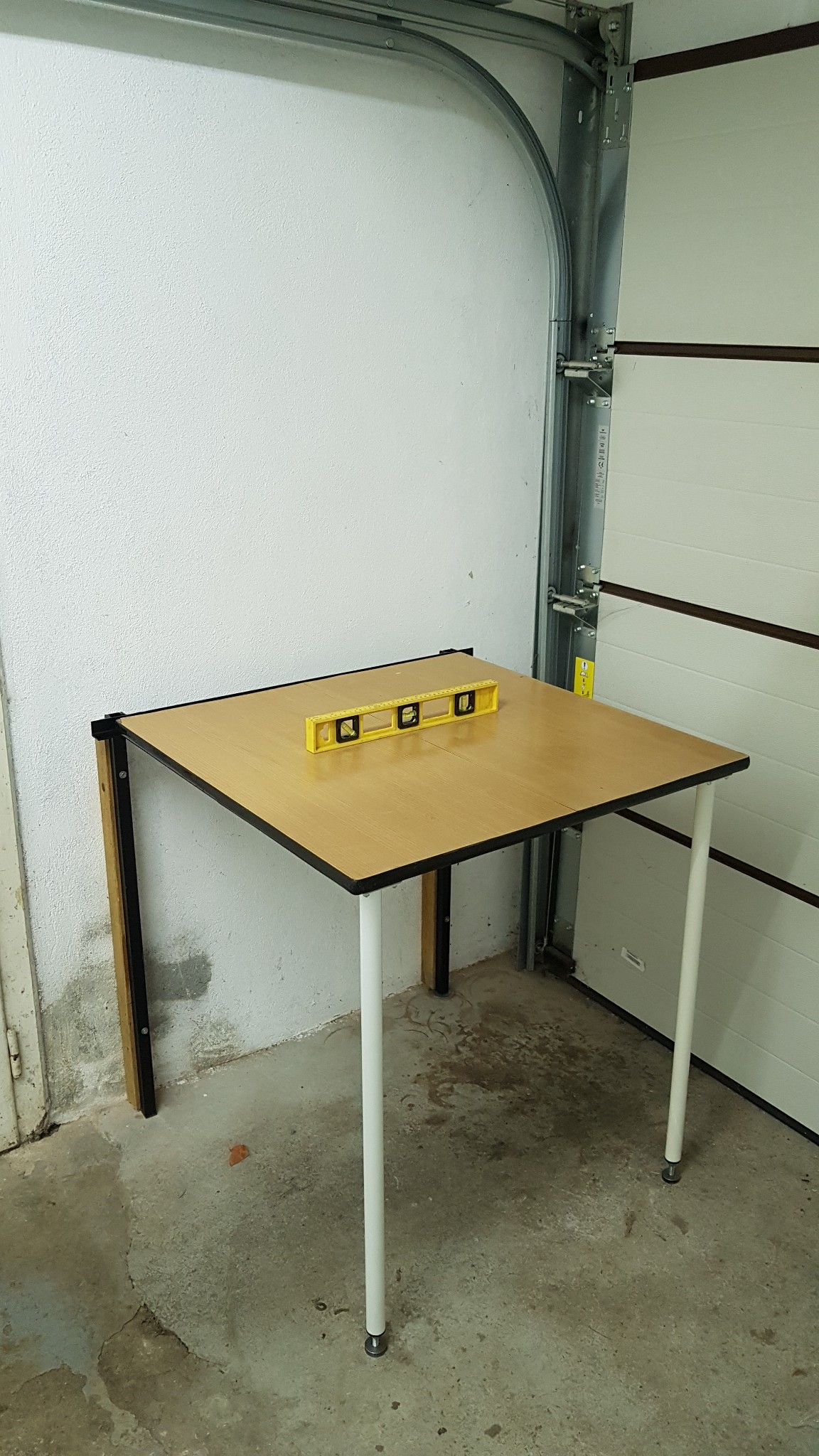

Já dnes dotáhl do alfa fáze můj aktuální projekt #1 - sklápěcí stůl do garáže (protože dílna už je mi malá :twisted:). Taková celkem blbost a co mi to dalo práce :mrgreen:

tak ted si mě nakopnul....furt řeším zajížděním svařovacího stolu do dílny...protože prostě dochází místo....a můžu ho prdnout na zed....dík.

Haha, tak to mě těší :) Pak se také pochlub, plz.
