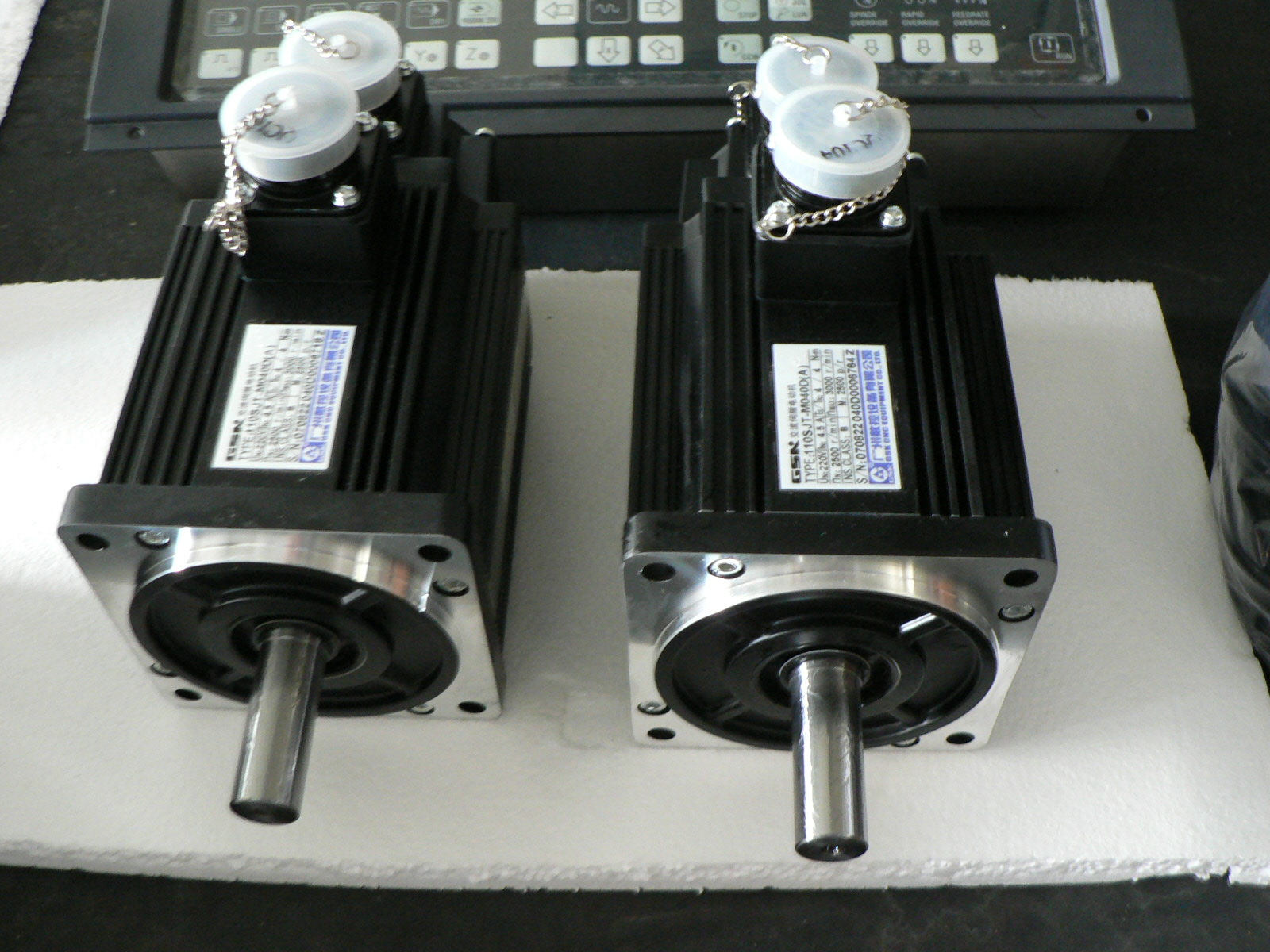

Tak to dneska dorazilo těšil jsem se jak malej kluk.
Příspěvky: 23389
7. 9. 2007, 8:30
to je moc pekne, za kolik to?

na prvni pohled to vypada peeeekne :roll: , cena by me taky zajimala...

robokop píše:to je moc pekne, za kolik to?
tak sem koukal na ceny, ceece zadara to neni ale vypada to schopne..
konfigurace ktera by se mi sikla vyjde na 3 osu frezku s ATC ( pochopitelne bez ATC vretene ) tak na 150.000,- CZK
+ clo, depka a postovny
Tak budu jeste radsi chvilku vydelavat :)...

Cena byla cca 65 000.- včetně všech poplatků dodáno cca 14dní od poslání peněz

Monteg píše:Cena byla cca 65 000.- včetně všech poplatků dodáno cca 14dní od poslání peněz
Ale to je zajimava cena , nahod sem prosim nejake parametry toho systemu a motoru.
(mas k tomu ¨vyvojove prostredi ?? abys mohl hrabat do plc , pripadne doprogramovat ovladani dalsich zarizeni ??
RADEK
automatizace/konstrukce
Monteg
Příspěvky: 1516
Bydliště: LOUNY
9. 9. 2007, 8:49
Vyvojové prostředí přišlo s dodávkou a motory jsou nejsilnější pro napájení 1x 230V - 4 Nm max. 12Nm - 1kW - 2500ot. pak dodávají od 6 do 30Nm pro napájení 3x230V a je potřeba trafo - 3x400V na 3x230V
