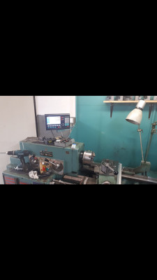

majo477 píše: 3. 3. 2021, 6:20 Taktkiež sa chystám namontovať DRO na BPH,prečo si nekúpil s 0.001 delením?na sústruh,frezku stači v pohode to 0.005mm ale na brusku sa mi to zdá málo,,či?momentalne montujem na sv18 ,,
na BPH mikronové pravítka? ty si věříš :D mě osobně rozlišení půl stovky stačí vrchovatě, nemám to v laboratoři a nechce se mě koukat na lítající tisíciny, když na tisíciny ani neměřím
šlo mě hlavně o pohodlí odjetí rychloposuvem nahoru dolů a zpětné najetí ručně, to mě na tom bph neuvěřitelně sralo :wink: ten příčnej je navíc občas to používám, jinak ta bph je kovařina, pokud bs měl nějakou monoprecisku, nebo lepší nástrojařskou plošku tak tam bych o tom uvažoval :wink:
Mám BPH20N tam je nonius 0.001,,,,ked budeš montovať Z pravítko tak si vyndi v Z rychloposuvom na koncák a potom si ešte vytoč ručne na maximum,,kamoš to zabudol vytočit a skoro odtrhol pravítko 😁,,

jaké máte tedy zkušenosti s tím big lcd dro viz třeba : https://www.aliexpress.com/item/1005001 ... web201603_

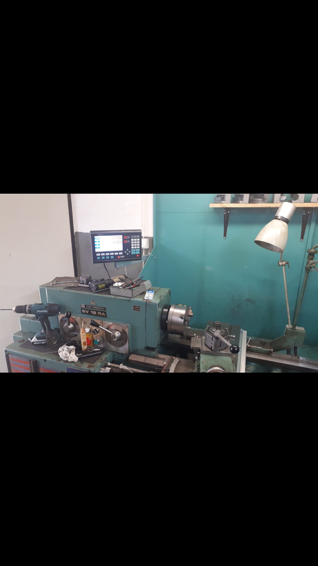

packa píše: 3. 3. 2021, 8:07 jaké máte tedy zkušenosti s tím big lcd dro viz třeba : https://www.aliexpress.com/item/1005001 ... web201603_
Prave ho montujem na sv18,,tak moc skúseností ešte s ním nemám,,ale ma celkom dobre funkcie hlavne na frezku.

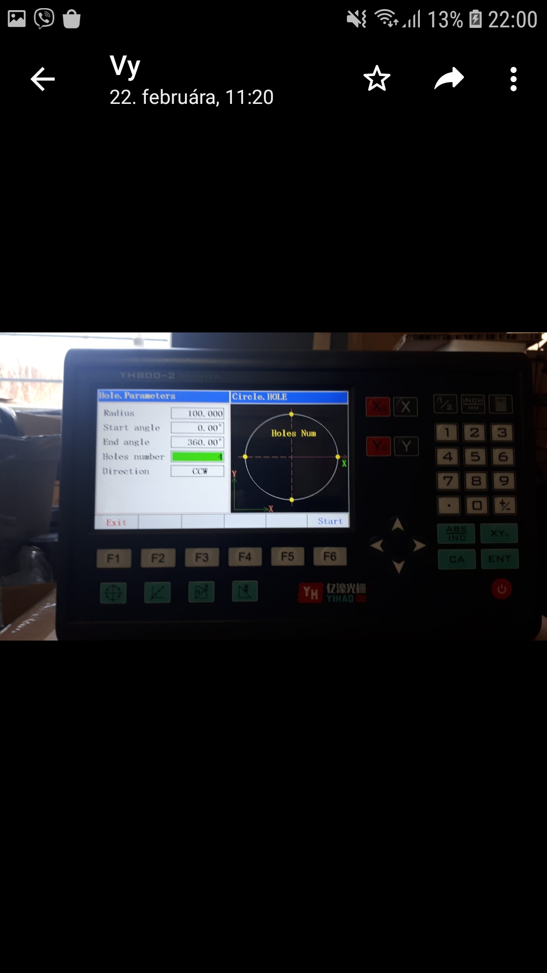

Ja teda iba pozitivne. Prehladne, super kontrast. Chvilu som nevedel najst odcitavanie priemeru, ale je to tam.

jj príjemné a intuitívne ovládanie
vŕtanie dier po kružnici a pod je s tým úplná brnkačka aj pre amatéra ako som ja

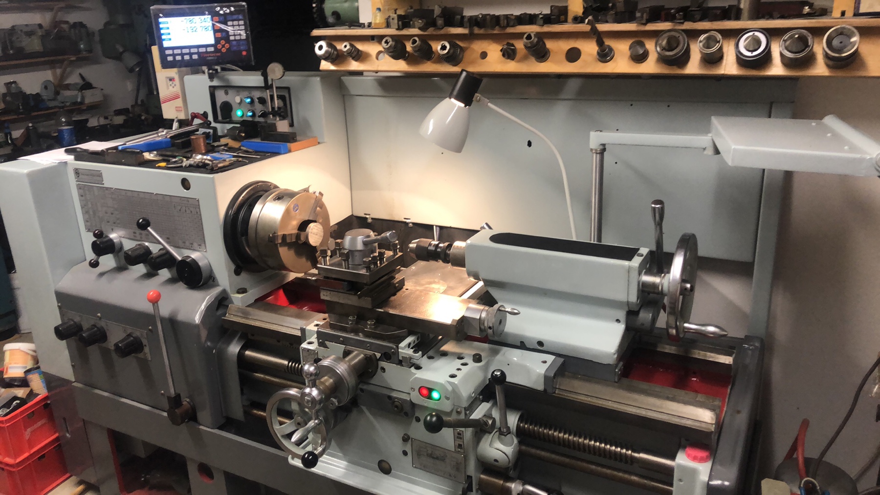

Tumlíku můžeš dát pár fotek jak je na BPH namontované?
Pro inspiraci jak ho tam dát. Uvažuji že bych ho na moje BPH také pořídil.

HonzaHorka píše: 6. 3. 2021, 6:32 Tumlíku můžeš dát pár fotek jak je na BPH namontované?
:D a co kdybych počkal na tebe až to budeš mít vykoumané a jen to obšlehl? :D
...ne v poho, pošlu ti to do SZ až to stáhnu z mobila, včera jsem to tam dával, vůbec nechápu jak jsem tam bez toho mohl být :wink:
.....zkoušel jsem v různých výškách a vždycky to sedělo na mikrometr, takže za mě max. spokojenost.
co se týče teploty, tak rozdíl mezi studeným a teplým magnetem mám stovku s tím je třeba počítat

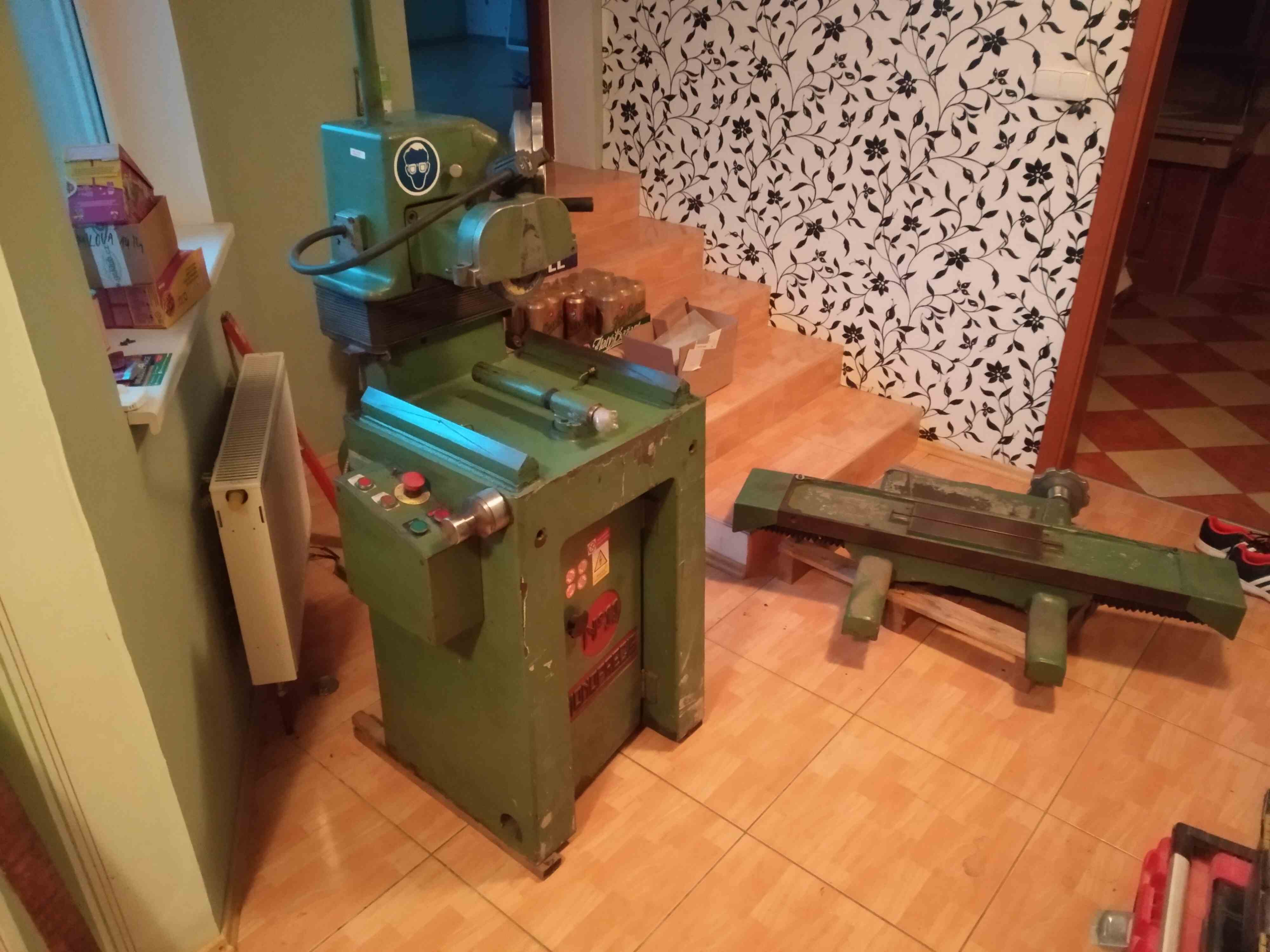

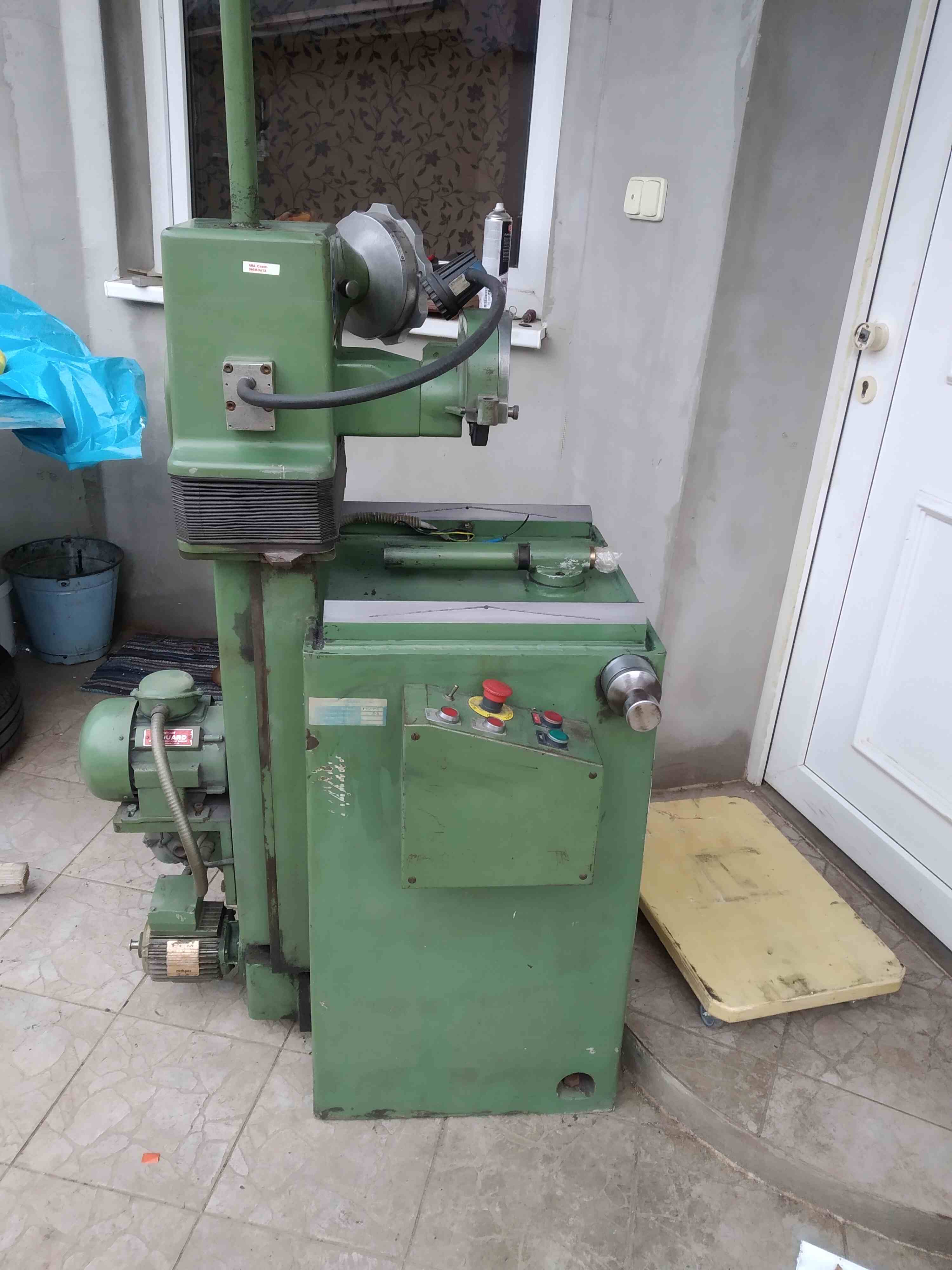

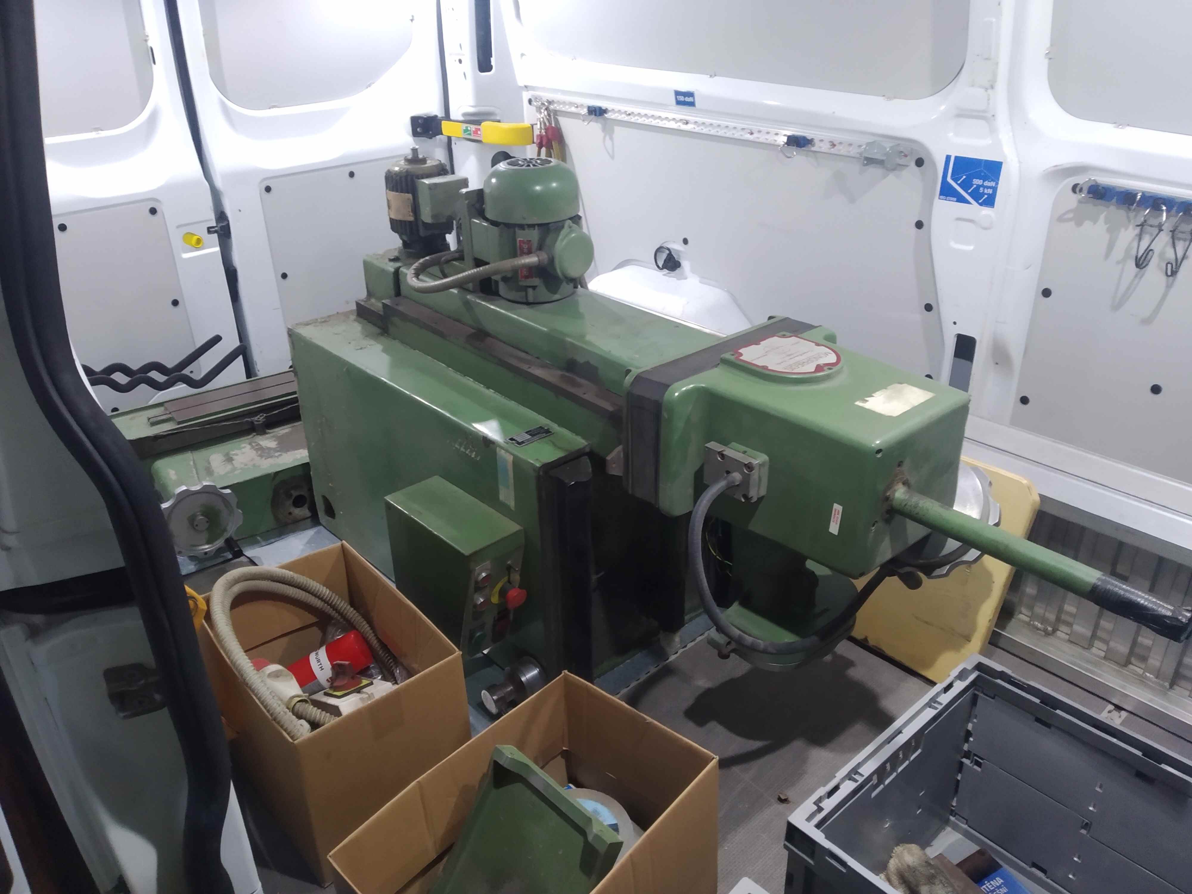

Monoprecis No. 11, malý francouz :wink: ruční cvalda, zajímavostí je, že má motorický originální rychloposuv, na tomhle typu jsem to nikde nenašel, ani v manuálech na starší a novější typy. Má to i tlakové mazání saní, na to jak je to malé, tak je to pěkně těžké, řekl bych tak 7metráků, snad tomu nebude vadit podlahové topení :) Nějaké kotouče, náklopný magnet, příruby jsou k tomu, snad mě s tím ženská nevyhodí je to opravdu vkusný doplněk na chodbu :D

krásně malá bruska .gratuluju.
Zbýňa
Příspěvky: 2164
Registrován: 3. 9. 2010, 8:45
Bydliště: Čelákovice
4. 12. 2021, 6:56
Krásná!

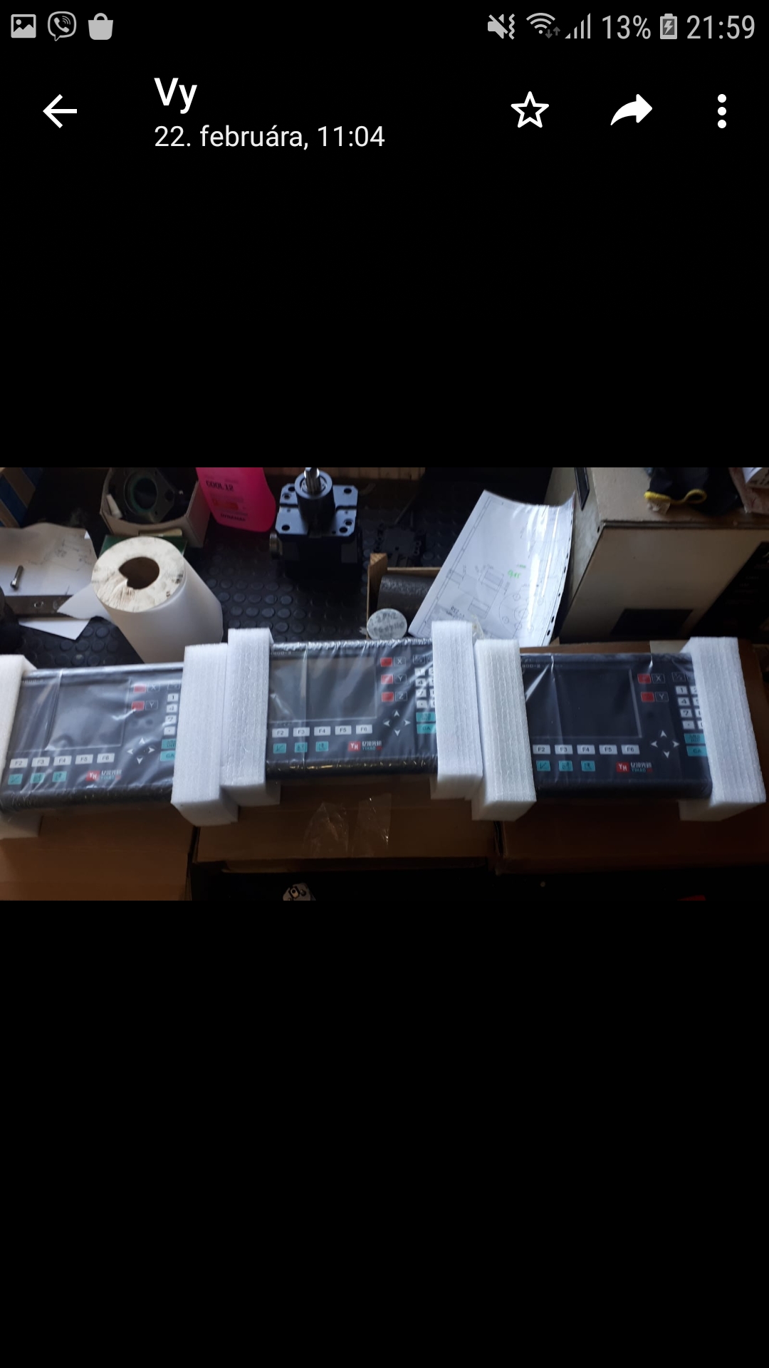

packa: Jestli ho chceš, tak mám jedno zcela nové na prodej. Objednal jsem 4-osé, ale přišlo mi jen 3-osé, takže budu muset objednávat další. Co se funkce a provedení týká, tak je to pěkně udělané a za dobrou cenu.

Dobre som pochopil, že je niečo podobné na predaj? Dik
QNX
Příspěvky: 3689
7. 12. 2021, 2:46
Jurovox: Ano, mám jeden nový Ditron D80 v tříosém provedení, který mi prodejce poslal místo objednaného čtyřosého. Pravděpodobně se jedná o provedení 3axis + DRO (tedy s otáčkoměrem), ale bez snímače otáček. Na zadní straně to má čtyři konektory, ale v nastavení leze nastavit jen 1,2, nebo 3 osy. Funkci toho čtvrtého konektoru jsem nezkoumal, takže to může být hardwarově 4osé ale FW pro 3 osy, nebo 3osé + otáčkoměr, nebo 3 osy + EDM, nebo 3osy + RS232. Zkoumat to nehodlám, takže prodávám jako 3 osé a ten čtvrtý konektor ať si pak někdo vyřeší, nebo ho nechá nezapojený. Já potřebuju 4 osé, protože chci připojit 3osy + děličku, takže tenhle mi nevyhovuje.
