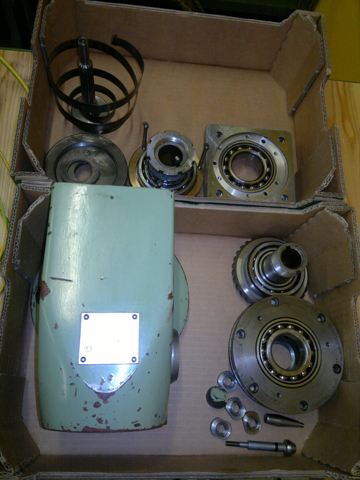

Spíš souborná oprava. Škrábat to nebudu, protože na to teďka nemám čas a neni to ani moc potřeba. Komplet rozborka, vyčištění, oprava všeho co bude potřeba, ložiska, přetěsnění, vyčištění a kontrola mazání. Elektrika je docela pěkná, tak jenom kontrola a pár drobnějších oprav. Je tam odlomenej kousek litiny u rybiny na nastavování zdvihu, tak tam bude jistá oprava. Už mám prakticky hotovej beran s věcma k němu náležejícíma.

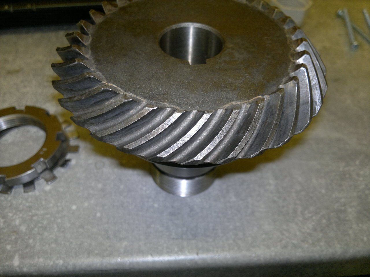

Začátek repase hlavy FN40. Zuby jsou naštěstí ve výborném stavu.

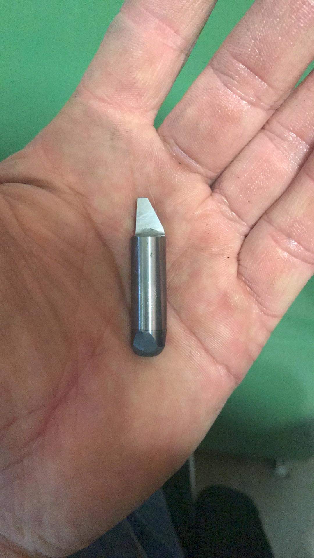

Ja som dnes "nášmu" Zverodoktorovi vyrábal kocky na diamanty.

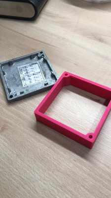

Keď je tu už reč o tých závitových nožíčkoch :wink: S100x8
Len tá hrubovačka do toho walteráckeho tékačka bola prcačka. :roll:
HellGrip
Příspěvky: 1283
4. 3. 2021, 9:05

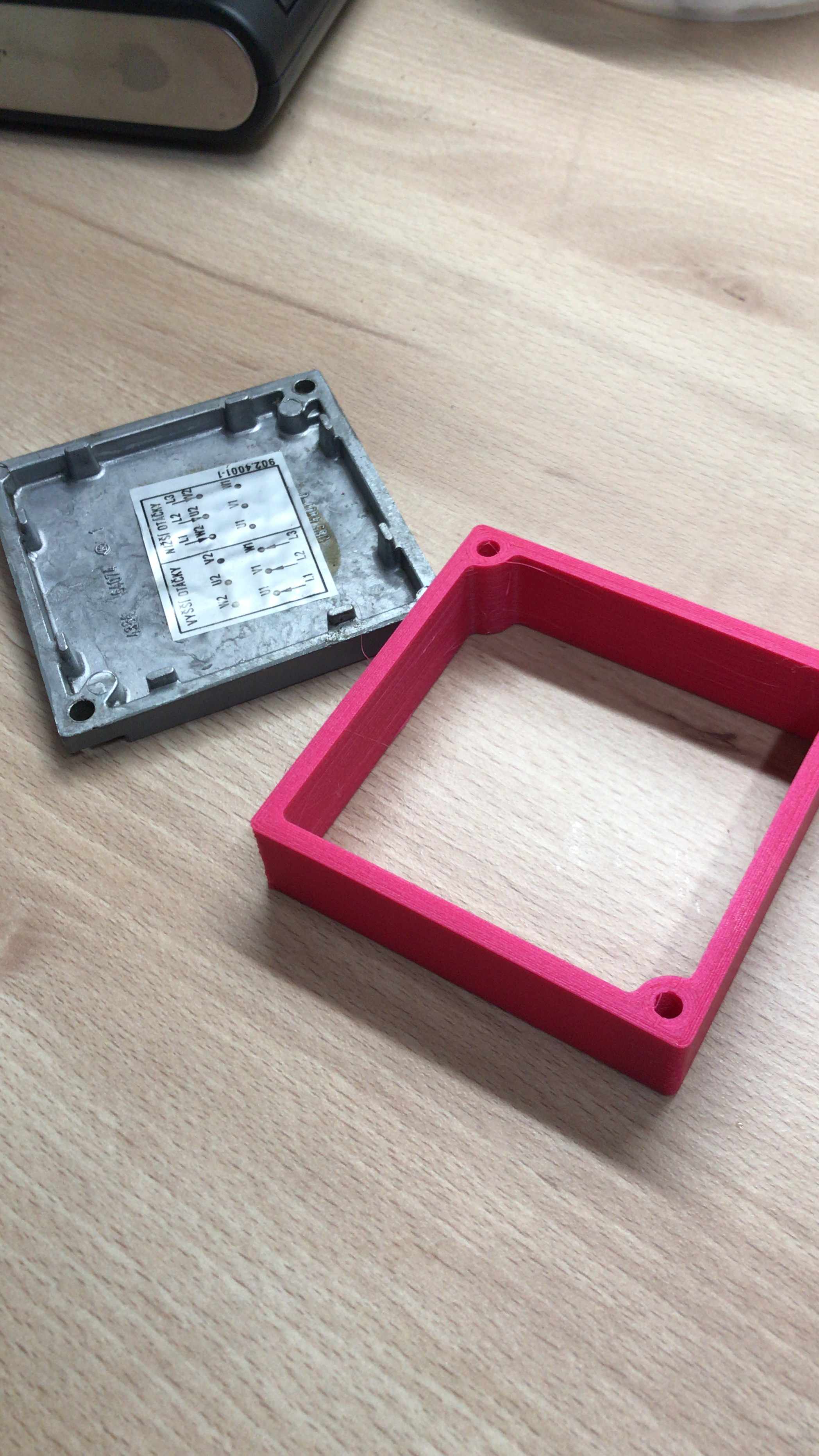

a potom príde niekto s takouto high tech požiadavkou :lol:
romanf
Příspěvky: 699
Bydliště: Bratislava - okolie
4. 3. 2021, 12:20
pekne si mi to vytlačil, ružová krabička sa bude na vrtačke vynímať

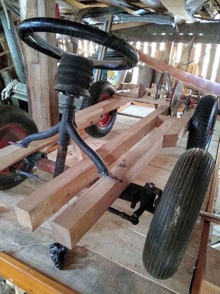

dostal som od vnukov za ukol vyrobiť motokáru posielam prvý pokus
atlan
Příspěvky: 3382
Registrován: 7. 2. 2011, 9:12
5. 3. 2021, 2:59
Bude to blbo zatacat.Nieje tam Ackerman. Nechces sa radsej inspirovat motokarami?
