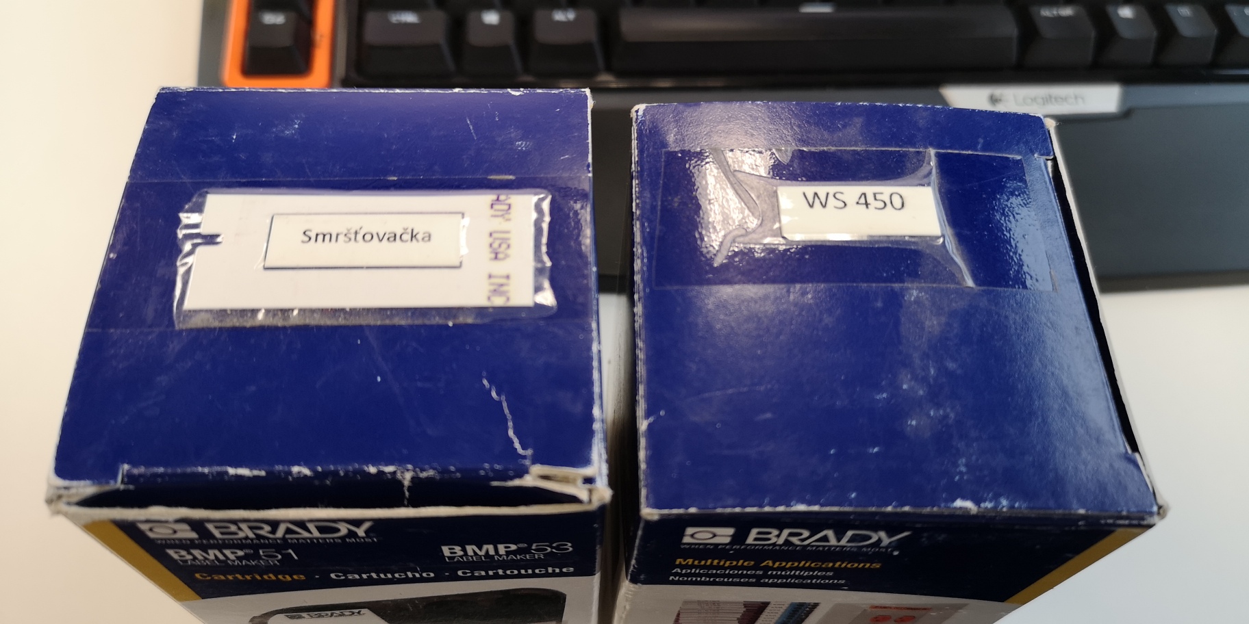

5. 3. 2021, 7:07
Rychlovka při servisu tohle:
Potom klasika přímo na bužírku nebo na štítek co se zasunuje do návlečky, ale to je už na větší akce.
