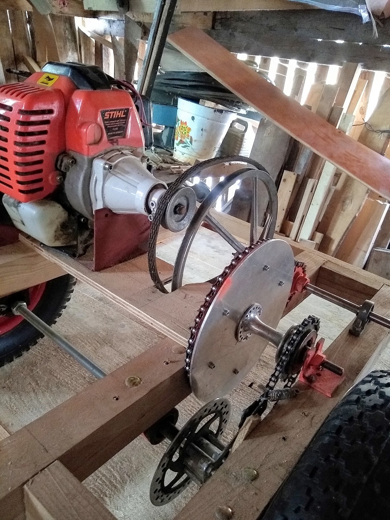

atlan píše: 5. 3. 2021, 2:59 Bude to blbo zatacat.Nieje tam Ackerman. Nechces sa radsej inspirovat motokarami?
studujem kadejake videjka a sa snažím ako sa dá. Ide to pre vnukov po dvore. Motor tam bude z krovinorezu .
Příspěvky: 7173
5. 3. 2021, 3:52
ty kola na zadní nápravě máš spřažené ? , pokud ano tak to opravdu nebude zatáčet, pak je lepší pohánět jen jedno kol, v nízkých rychlostech to vůbec nevadí .

packa píše: 5. 3. 2021, 3:52 ty kola na zadní nápravě máš spřažené ? , pokud ano tak to opravdu nebude zatáčet, pak je lepší pohánět jen jedno kol, v nízkých rychlostech to vůbec nevadí .
na zadnom kolese je volnobežka z mopeda . V zabere je len jedno koleso. Rýchlosť je navrhnuta cca 20km /hod. Brzda je kotúčová z bike mechanická.

Neni 20 km/hod moc? Ale asi to mas odhadnute podle veku ridice.

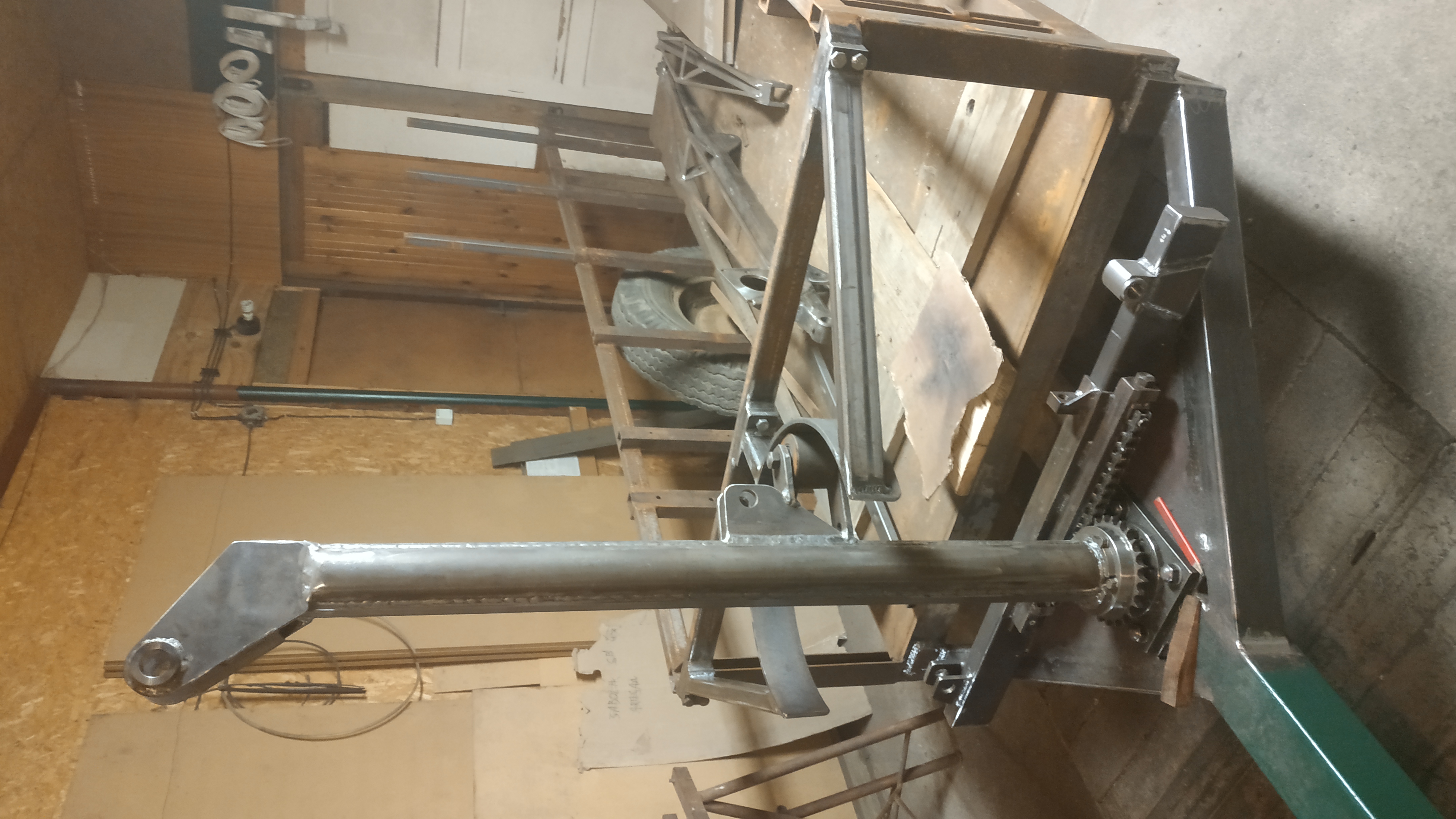

fotka možno klame, ale geometria prednej nápravy je zlá, nebude to správne zatáčať. vonkajšie koleso zatočí viac, vnútorné menej.
záklon čapu tiež nevidím a poloha volantu ako na traktore tiež nie je príjemná

r4cv píše: 5. 3. 2021, 5:26 fotka možno klame, ale geometria prednej nápravy je zlá, nebude to správne zatáčať. vonkajšie koleso zatočí viac, vnútorné menej.
Volan ešte nie je konečné riešenie a geometriu treba doladiť.

ak sú tiahla pred nápravou, guľové čapy musia ísť bližšie ku kolesám

tady máš hezký popis geometrie přední nápravy : http://www.schroter.cz/ouvc3/ouv-c-ot34geom-koncept.htm

Mex píše: 5. 3. 2021, 7:33 A fakt o nějakou geometrii a polohu volantu jde?
Smyslem je přece si zablbnout. Tak když se to bude řídit obtížně a do zatáčet to bude driftovat - tak o to líp.
V mládí jsme si suprově zablbli na vozítku, které se řídilo taháním za špagáty na přední nápravě.
No, akurat bez aspon spravnej spojovacky a polohy pak riadenia v predu, to bude dret gumy v zatacke a spomalovat, na travniku bude koleso robit buldozer.
To ze cap nema zaklon, je na skodu, pac sa natocis s volantom, ak by mal zaklon tak sa kolesa vracaju do proameho smeru same.
