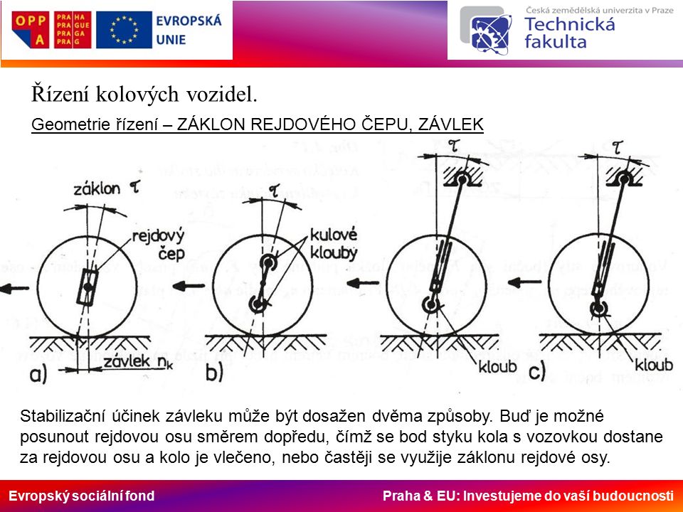

atlan píše: 6. 3. 2021, 5:25
Mex píše: 5. 3. 2021, 7:33 A fakt o nějakou geometrii a polohu volantu jde?
Smyslem je přece si zablbnout. Tak když se to bude řídit obtížně a do zatáčet to bude driftovat - tak o to líp.
V mládí jsme si suprově zablbli na vozítku, které se řídilo taháním za špagáty na přední nápravě.
No, akurat bez aspon spravnej spojovacky a polohy pak riadenia v predu, to bude dret gumy v zatacke a spomalovat, na travniku bude koleso robit buldozer.
To ze cap nema zaklon, je na skodu, pac sa natocis s volantom, ak by mal zaklon tak sa kolesa vracaju do proameho smeru same.
Ďakujem za podnety je to prvotina, tak až budem robiť ďalšiu pre druhú partiu budem mať už nejaké skusenosti. Potom sa ozvem ako to dopadlo.

Ale tie paky riadenia by si prevarit mohol, to je najmenej, a zmysel to ma.

atlan píše: 6. 3. 2021, 8:50 Ale tie paky riadenia by si prevarit mohol, to je najmenej, a zmysel to ma.
vieš mi poradiť ako to mám urobiť ? Dakujem

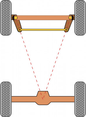

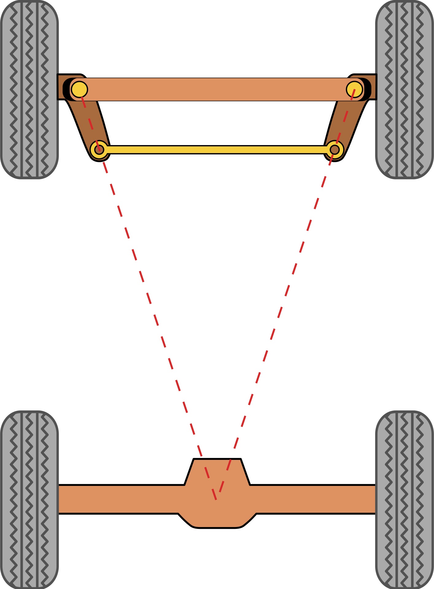

Příspěvky: 10258
6. 3. 2021, 11:00
Takhle je to nejjednodušší
Naposledy upravil(a) fmodel dne 6. 3. 2021, 11:26, celkem upraveno 3 x.

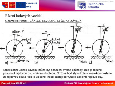

Příspěvky: 10258
6. 3. 2021, 11:07
Nezapomeň na záklon rejdového čepu jinak ti bude (zjednodušeně řečeno) vibrovat řízení a bude se s tím blbě jezdit . U tebe je to verze A a úhel bych volil tak 5-8°

fmodel píše: 6. 3. 2021, 11:00 Takhle je to nejjednodušší
. Ma spojovacku pred napravou tak aby si ho nezmiatol.
Příspěvky: 10258
6. 3. 2021, 11:21
atlan píše: 6. 3. 2021, 11:20
Jasně pošlu jinej :wink:

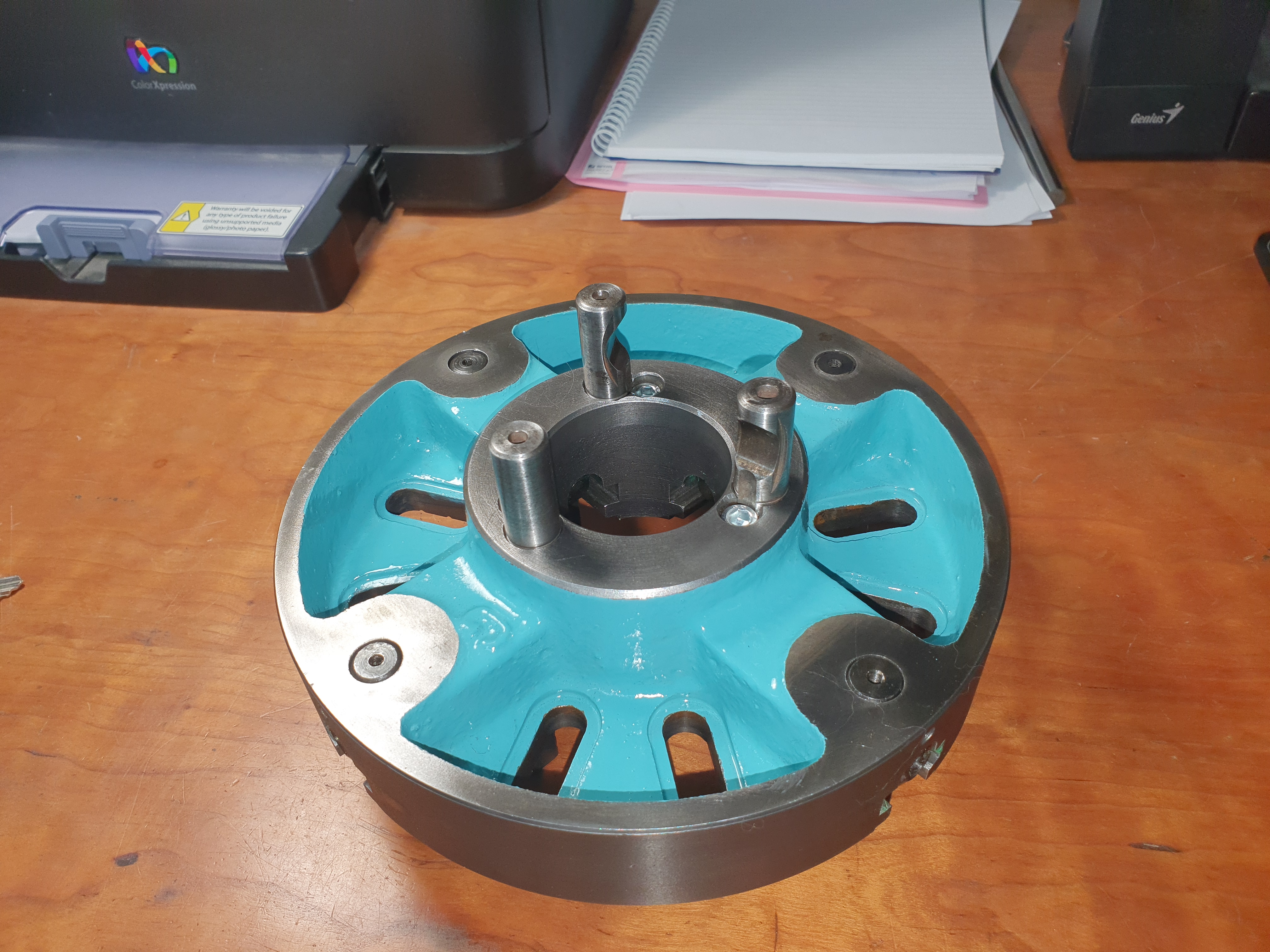

Ahoj další drobná práce excovida :lol: Laskavostí kolegy tady na foru jsem získal krásnou lícní desku na moje SMko, tímto mu moc děkuji :!: No trošku jsem jí vytunil, aby ladila...

Jako nová, oranžová by taky ladila ne? :lol:

Hm, tak tu bych si nechal líbit. :P Někdy se stavim na kafe a dám si do kapsy velkej magnet a budu doufat, že se na něj přicucne ta lícní deska a né že se já přicucnu ke dveřím do dílny :lol:
No nic, tak se na ní aspoň někdy přijdu kouknout :wink:
To je 160ka, viď? A byla i s kuželem nebos to dodělával?

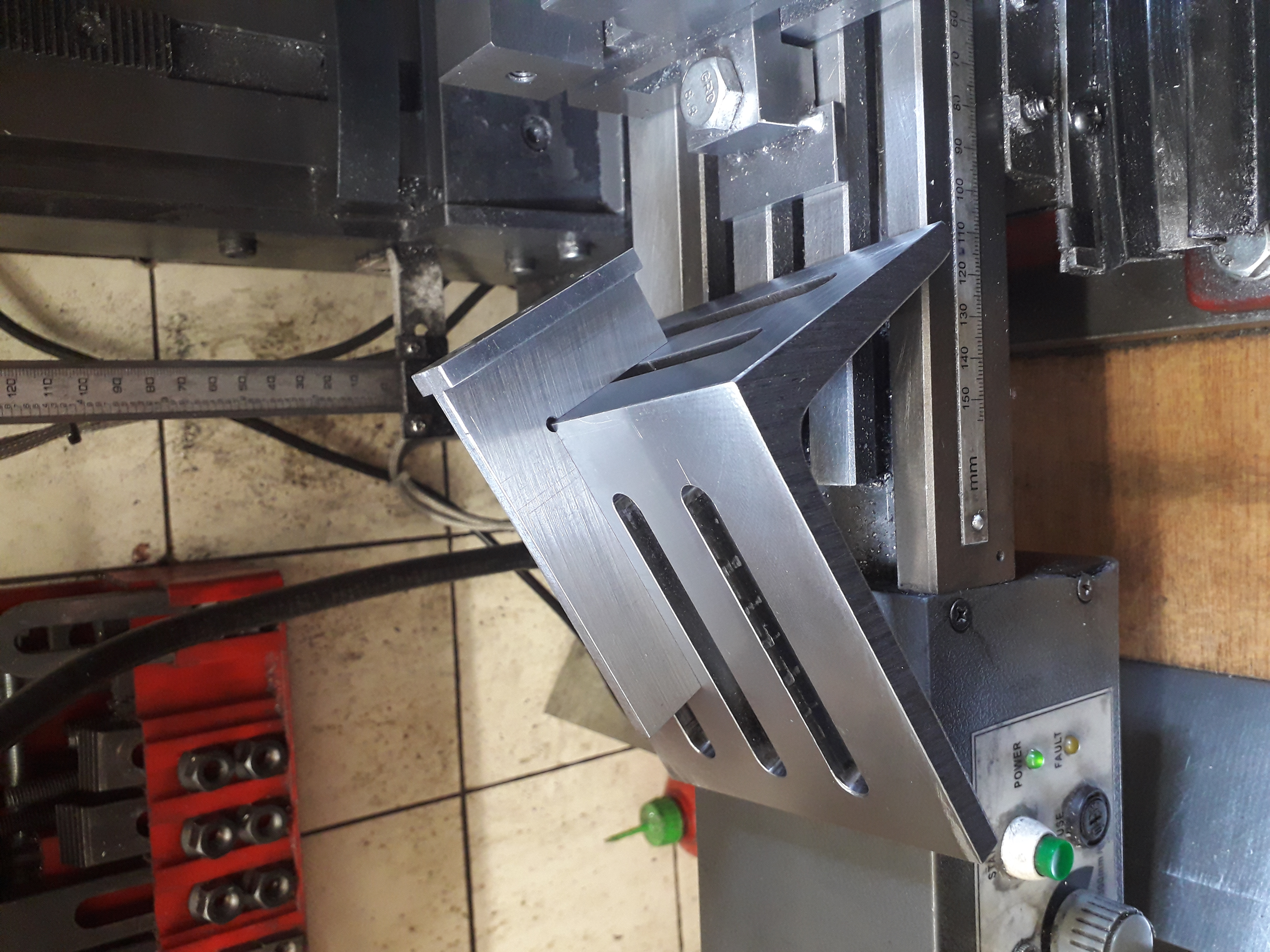

9. 3. 2021, 5:05
Taky jsem byl " pochválenej". Rozhodl jsem se vyrobit si úhelník k frézce a manželka utrousila: co s těma krámama budeš dělat! :shock:
novic
Příspěvky: 1839
9. 3. 2021, 5:26
Krasny povrch. Ako zaklad bol "L" profil ?

9. 3. 2021, 5:54
Jo. Původně "U" profil. A fly-cuter! :D
