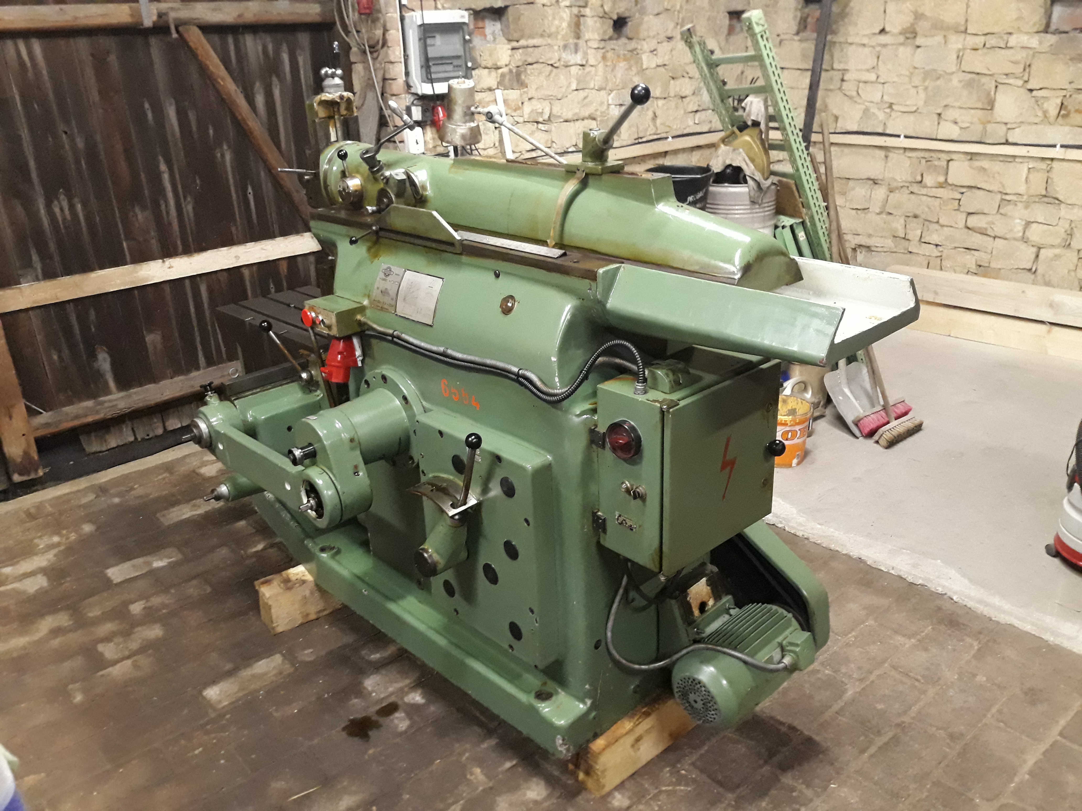

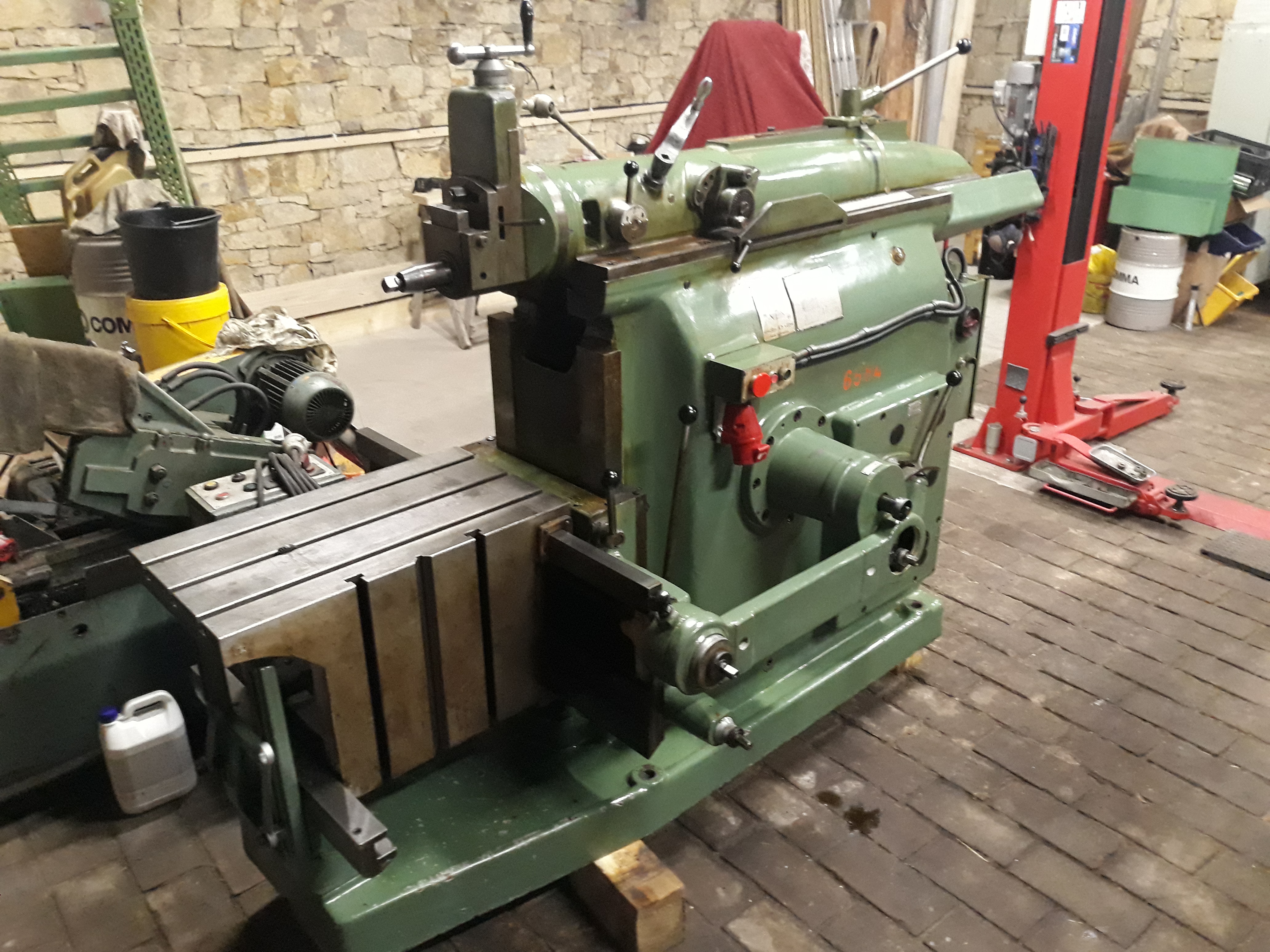

Tak jsem ji holku konečně vyčístil a udělal údržbu. Teď ji jen dopravit na nově pripravené místečko

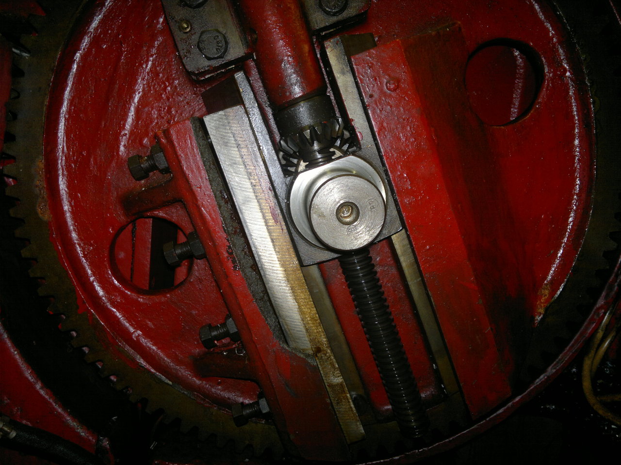

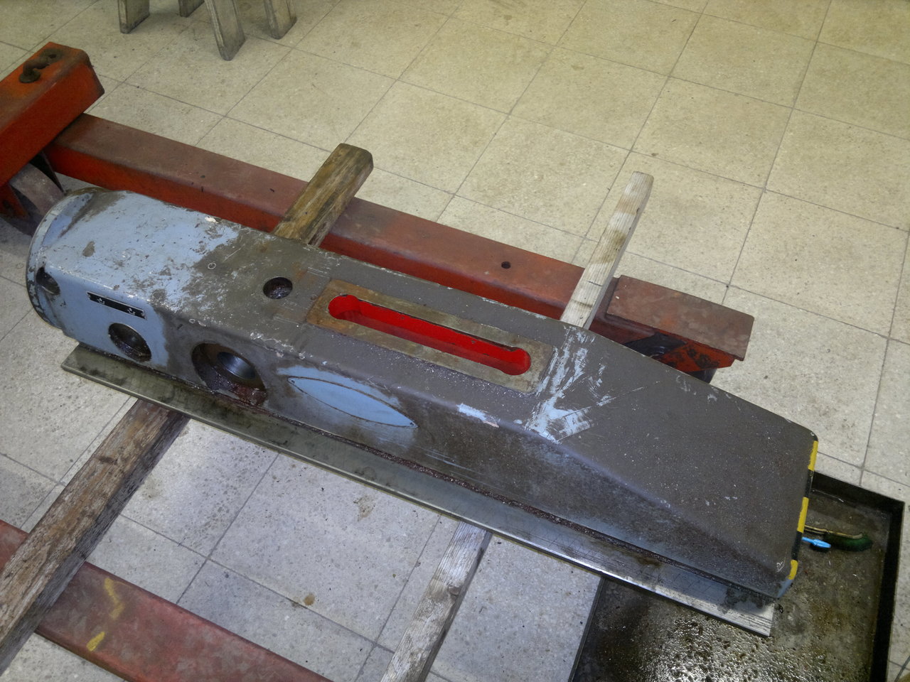

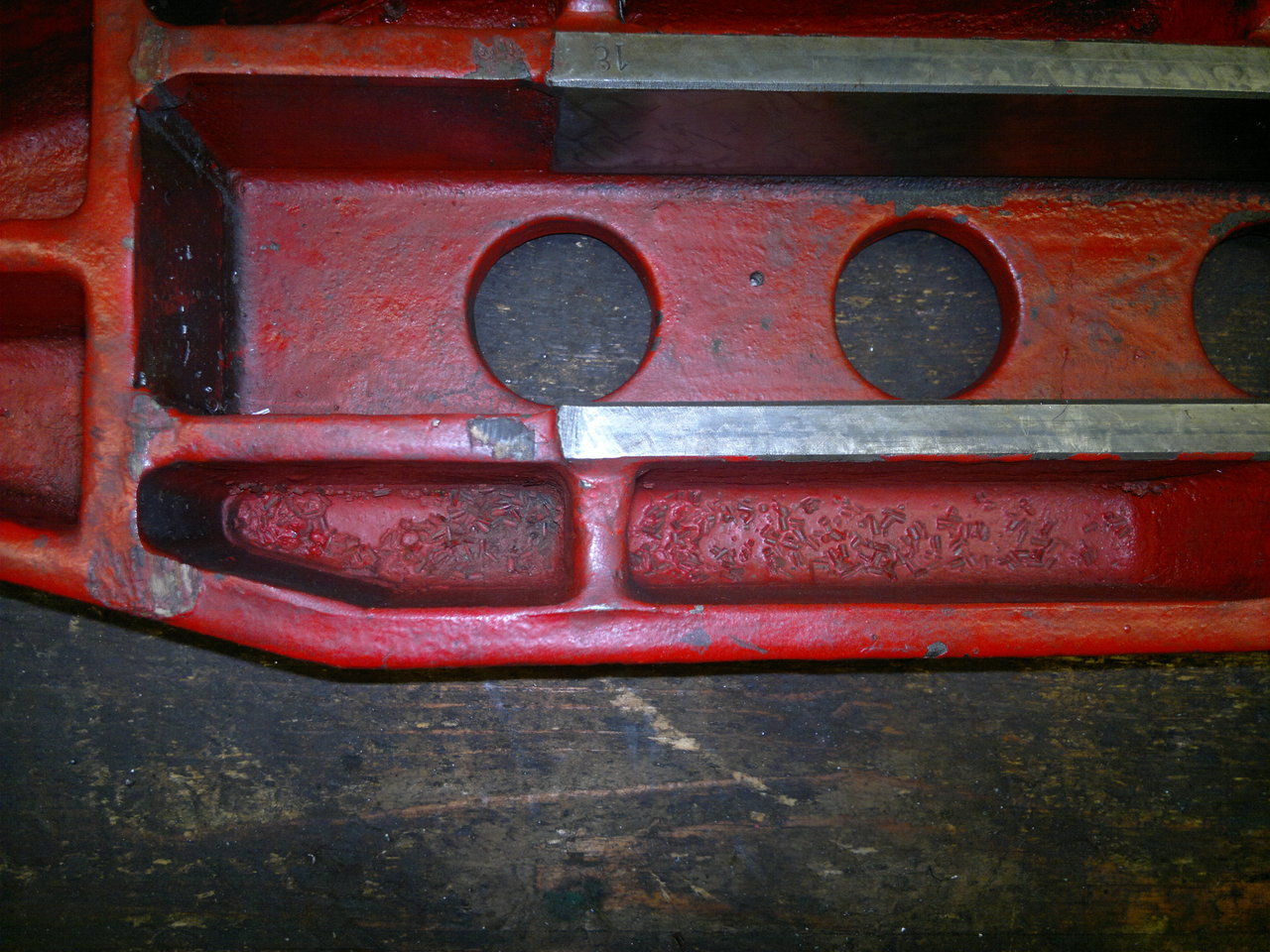

To musela být pořádná rána. Kus vedení klínu rybiny odlomený a trojúhelníková přítlačná lišta úplně prohnutá od nárazu.
Proč vyfukovat špony při výrobě stroje, když je stačí zalejt barvou :)
Část kulisy pro nastavení zvihu odlomená.

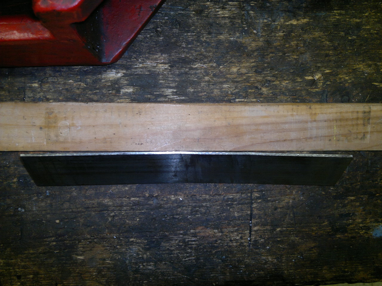

Vymezovací lišta narazem prohnutá.

Máš to pěkný. Tu lištu srovnáš nebo nová?

Díkes. Lišta má trojúhelníkovej průřez, tak by se špatně rovnala a stejně by to ve výsledku asi bylo víc práce než udělat novou. Víc práce bude s tou rybinou.

zaujímavo je to tam odlomené, celkovo stroj vyzerá biť v dobrom stave . plánuješ tú celú odlomenú časť odfrézovať a a dať tam na skrutky platňu ? je tam na to dosť mäsa. len ma to zaujíma , daj potom fotky
ďakujem
