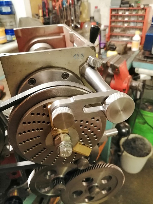

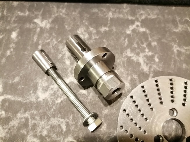

Přes víkend - jednoduchá dělička k soustruhu.
Využil jsem dělící kotouče, které mám z otočného stolku.
Hlavně jsem potřeboval ten rozpínací čep, kdy na konec nasadím 19cku klíč a můžu jednoduše povolit přírubu univerzály.

ten pružný kolík co zapadá do kotouče udělej mírně kuželový, ten kolík a kužel ti eliminuje vůli v tom dělení...je to ověřené :wink:

Nevím, zda jsem tě pochopil správně, ale jestli myslíš ten slabý čep na aretačním šroubu, co zapadá do direk v kotouči, tak ten je mírně kuželový. Já to dělění až tak nepotřebuji, pouze potřebuji občas zafixovat vřeteno při štouchání drážek na pero.

jojo čep co zapadá do dělícího kotouče :wink:
