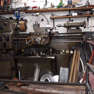

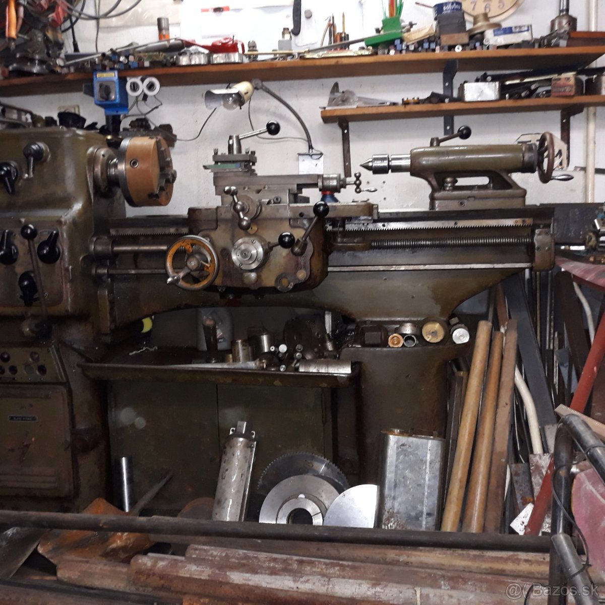

Zdravím majiteľov Žebráka. Mám zálusk tiež na jedného žebráka. Podľa foto vyzerá zachovalý. Ibaže majiteľ mi napísal, že je tam nejaký problém s priečnym strojným posuvom . Údajne tam niekedy nejde zaradiť. Vraj je tam nejaká matka, ktorá je asi vybehaná. Kto by vedel poradiť čo by to asi mohlo byť? Aký veľký rozsah opravy by to vyžadovalo?
Vďaka za informácie.
Vlado

Něco si odmakal, ale na první pohled nevypadá zle, ale první pohled může klamat. Bez návštěvy a prohlídky/měření ti nikdo neřekne že je ok.
Žebráka nemám, ale je to stejné, jaký posuv nejde, oba, jen závity, jen posuv? Jestli jen závitování, bude buď svěrná matka vyběhaná, dá se vyměnit, ale záleží na stavu šroubu. Jestli jen obyč posuv a tyč se točí, bude to něco v převodovce suportu, pokud se netočí tyč, převodovka posuvu. Obě možnosti naprd, buď drobnost nebo průser, jen to zvenku bez demontáže nepoznáš.

Nemal som na mysli merania. To by som si vedel urobiť . Nejaké základné veci mám (hodinky so stojanom, mierky a pod.) Ale ide mi o ten problém s nefungujúcim priečnym posuvom.
Tak sa asi na ten zázrak pôjdem pozrieť,keďže to nemám ďaleko.

Jo pricnej posuv, necetl jsem poradne. Tam neni sverna matka, jestli funguje rucne klickou, sroub i kamennjsou v pohode, tam bude nekde problem v prevodovce suportu. Muze to byt ustrizeny kolik az ocesane zuby...

To dovla: tvoje riziko musí být uměrné pořizovací ceně. Po tom opadla vlna SV18 je S28 hned po MN80 nejpopulárnější kukutil stroj. Bohužel prodejný ceny tomu odpovídají. Pokud s majitelem vzhledem ke stavu bude dohoda, je to dobrý kup a vlastně i dobá investice. U army provedení je hodně pravděpodobné, že nedrtilo výrobu ve 3 směnách, proto máš čanci na banální závadu typu co psali kluci. Můj názor při přijatelné ceně rozhodně ano.

Podľa čoho usudzuješ, že to je army prevedenie? Podľa lakovania? Pánko mi po telefóne hovoril, že to mal ešte jeho otec na také garážové opravy. Tá cena je v prepočte na vaše peníze cca 58000 .
Ešte mám v talóne jeden ale ten je o dosť drahší a je vraj v okamžite použiteľnom stave. Ale podľa komunikácie je to asi priekupník, lebo má viac sústruhov. Dáva k tomu ale ja bohatšie príslušenstvo - lunety, 2 hlavy + nejaké nože.
