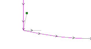

Cut2D umí nájezd a výjezd dráhy celý tvar ale objede v kuse.
Co jsem se díval na plotry tak vlastně nevím jak má tech ofset fungovat, prostě tím že nůž řeže jinde než je jeho střed tak se třeba u čtverce vždy přejede trochu roh než se zatočí aby to byl ostrý roh, že.
Ale pak se zase musí vrátit, no nějak nevím.

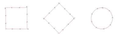

16. 3. 2021, 10:59
Thomeeque píše: ↑16. 3. 2021, 7:45 Šla by ukázka toho gcode, plz?
Vytvořil jsem vysoce sofistikovaný výkres, viz obrázek.
Ten jsem nechal vygenerovat. Řeže se do hloubky 0.2mm, hloubka pro cvičení s nožem je 0.1mm a vlečný offset 0.4mm.
Ty objekty mají středy na souřadnicích 20:20, 40:20 a 60:20mm, velikost vždy 10mm.
V příloze jsou průběhy drah a vygenerovaný g-kód. Je tam ta malůvka i v dxf, a taky screenshot nastavení.
Je to tam 2x - jako Drag_knife_1 a Drag_knife_2.
Liší se to tím, že v tom 2. případě jsem mu uměle přesunul startovní bod explicitně do levého horního rohu. Takže tam napřed musí zacvičit spartakiádu s nožem, aby ho dostal to správné polohy.
Jinak ten program předpokládá, že při startu je poloha nože rovnoběžně s kladnou osou X.
Mám k tomu programu vzdálený přístup, takže můžu experimentovat.
Pokud bys chtěl vygenerovat nějaké jiné dráhy, tak pošli DXF nebo SVG. A napiš k tomu do jaké hloubky a s jakým nastavením.

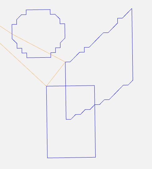

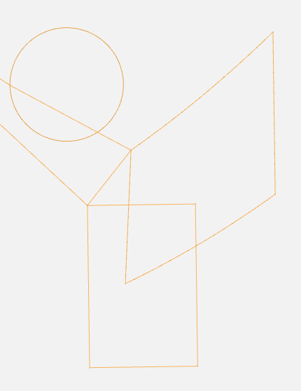

Existuje spoustu pluginů do grafických programů, ale výstup je vždy pro nějaký plotter :?
...nenašel jsem nic co by dráhy pro nůž exportovalo jako CAD dráhy
Cut2D má nástroj nůž jen ve verzi Pro :?
...to už je fakt lepší koupit ten ploter
SW zde by měl udělat nějaký převod pomocí excelu.
https://donektools.com/free-cnc-router-software/
No výsledek nějak nefunguje, nevím zda to půjde vůbec vyladit
normal cut.PNG (9.52 KiB) Zobrazeno 3189 x
edit cut.PNG (8.16 KiB) Zobrazeno 3189 x
21. 3. 2021, 9:03
Co ty dva obrázky říkají?
To oranžové je nějaký skutečný tvar, a to modré (podivně zubaté) je to, co vygeneroval ten SW jako dráhu pro nůž?
Proč by měly být rovné linie nebo kruh takhle poskákané?
Dráhy z toho pluginu pro Aspire vypadají na rozdíl od tohoto dost smysluplně.

21. 3. 2021, 10:17
Ano, oranžové je původní a modré přechroustal excel který by měl udělat G-kod s ofsetem.
Bohužel to dopadlo takto
