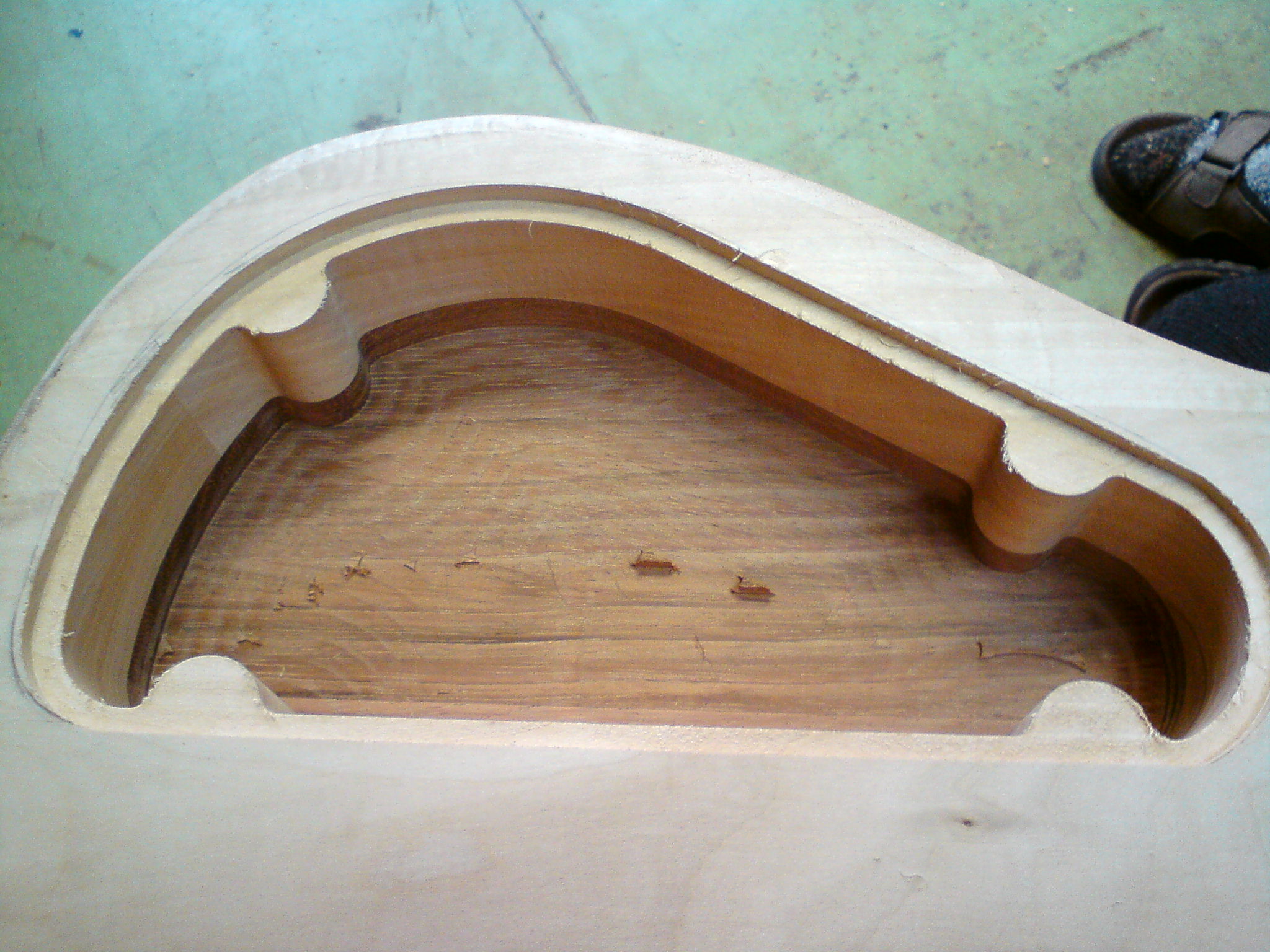

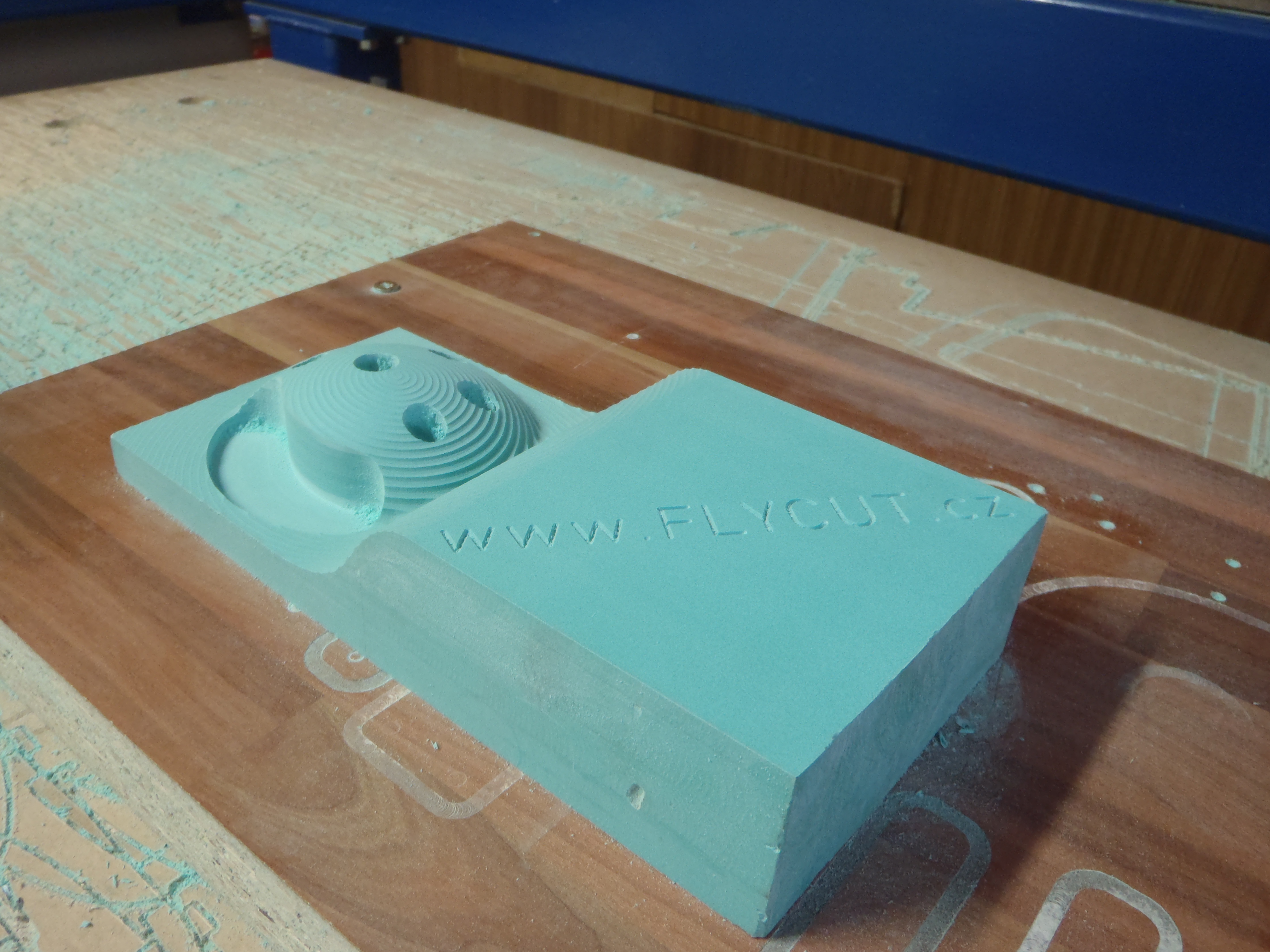

tak jsme zajeli konečně do matroše ... sice jen polistyren a dřevo , ale ono to příjde časem ... na dřeveném výrobku jsou chyby .. hlavně mým naprogramováním v pár chvílích se ze dřeva docela kouřilo a ke konci to už nebylo zrovna ostré ...

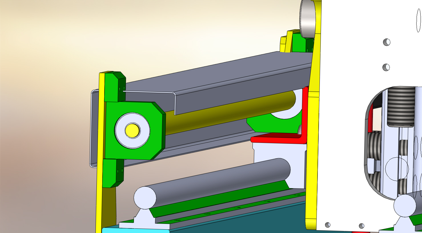

Pekna praca. A uz sa slo aj do tvrdsieho ? Ci neni problem s ulozenym Y osi, jak tam je na jakle z boku navarena ta hrubsia pasovina... Pekne video, tiez sa mi dobre stavia z profilov ale neni vybavicka
ja si ale neuvedomujem ze cakam privela a chcem aby mi to slo do duralu tak pekne ako tebe do polystyrenu

je to letecká překližka 3mm frézováno 1,6mm frézou od chemeluku viz-http://www.kemmer-praezision.com/products/DMF.pdf
ale z cncshopu je to samé za menší neníz.rychlost cca 1300mm/min frézováno najednou
