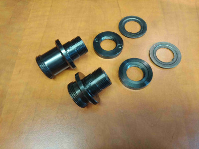

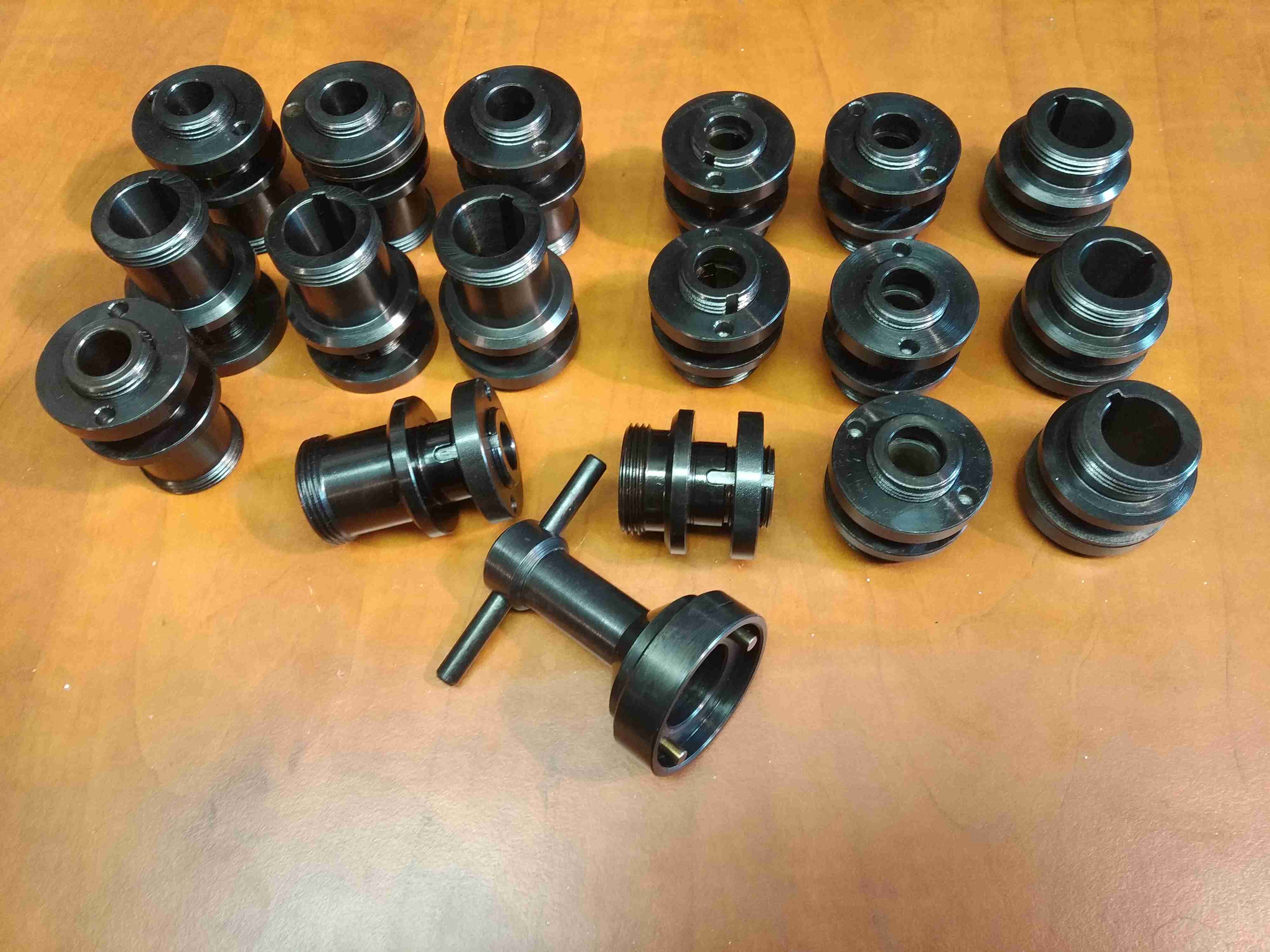

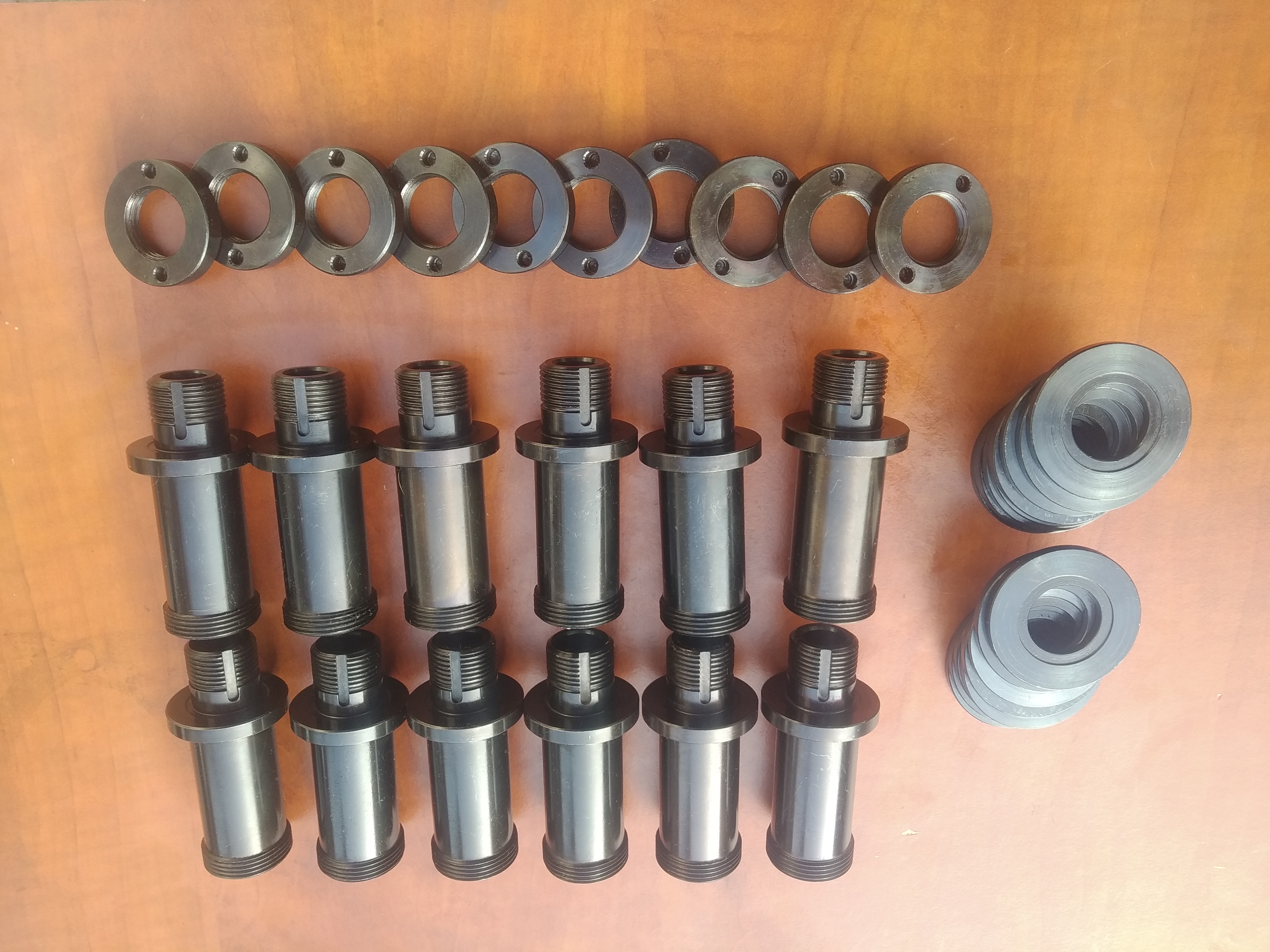

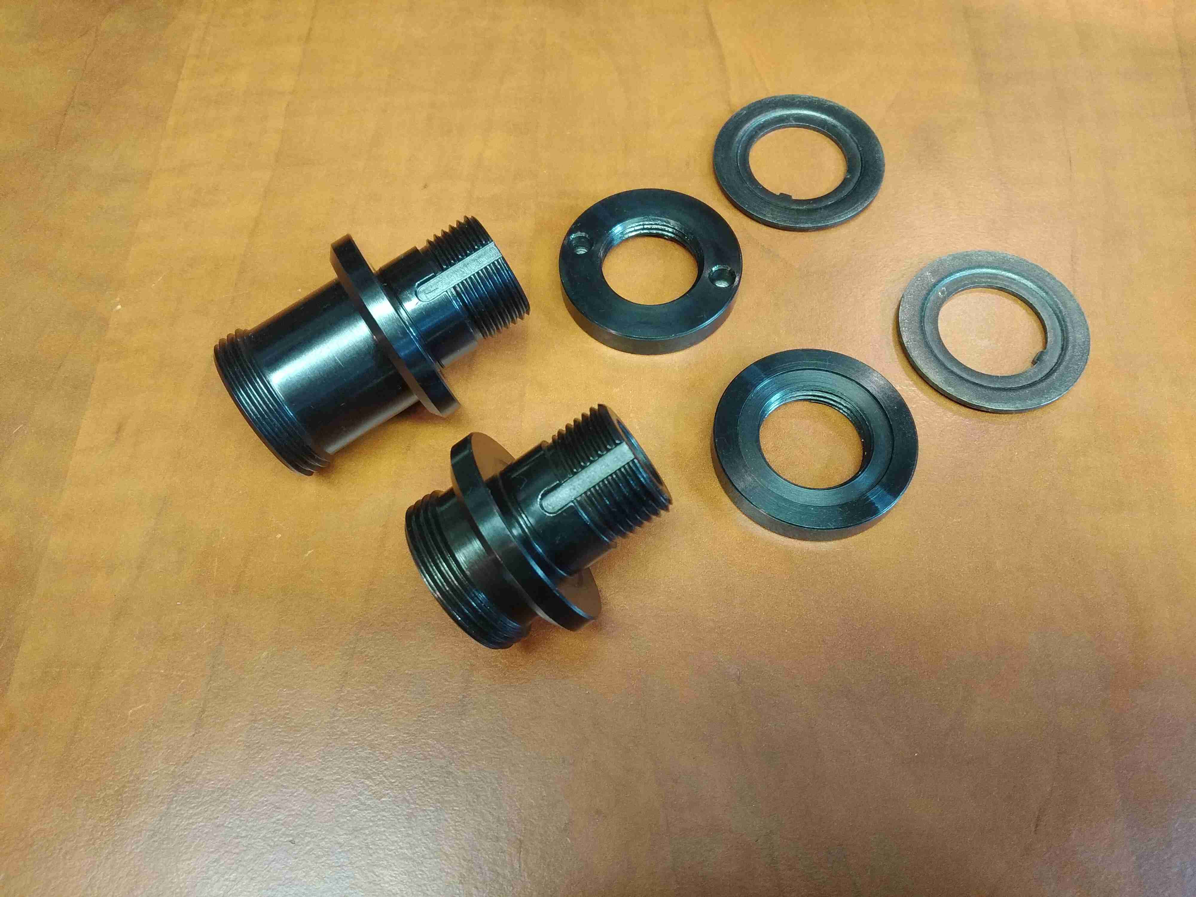

akorát jsem to řešil kdy mě už 15ks přírub bylo málo, tak jsem si jich ještě "zatím" 50ks vyrobil :D pomalu osazuju a zjišťuju, že pár kousků by se ještě šiklo :D
ad podložka s perem a zajištění levotočivosti, mám v podstatě na Deckelovi ten stejnej případ, originální přírubičky jsou jen s předním levým závitem tedy pravotočivé s točením ve smyslu otáčení hodin pro 95 procent broušení jakéhokoli pravořezného nástroje, v podstatě s tím uděláš "skoro" všechny operace s tím, že i tak mám možnost otáček levotočivých, podložky jsem si nechal napálit viz viewtopic.php?t=39017&p=409170&hilit=p% ... AD#p409170
matice M20x1,5 L i když by ten originál s tou podložkou měl fungovat, tak bych byl jistější, kdyby byla matice řízlá a stažená. Další varianta by byla jak jsi psal obrácená matice, ale dřív nebo pozdějc bych stejně udělal chybu a kotouč by při 8k vycestoval, už se mě to stalo bez podložky s podložkou ne. :wink: ? matice se sama od sebe tím škubnutím nepovolí, tu energii jí dá kotouč a v tom by mu ta podložka se zubem zabrání, jak se to ale bude chovat v duralu je otázkou
Neřeším vyvažování neb největší kotouč je opravdu hovado o průměru 100mm :) , nejčastěji 50-75, moje příruby jsem nemohl z důvodu toho, že se chovají v podstatě jako prodloužené trny udělat z duralu, ale musel jsem je dělat z oceli, pokud můžu radit, tak je asi lepší využít jen malý průměr materiálu s drobným osazením a dál to řešit podložkami, ušetříš si spousty materiálu, práce, peněz atp. stejně co příruba to kotouč, jakmile to stáhneš tak už to nepovoluješ
Příruby jsem komplet brousil abych byl schopný dosáhnout házivosti i při nejdelší přírubě o délce 75mm do 0,02 na průměru pro kotouč, závity jsou soustružené, příruby mají kužel a na kuželu je ještě 3mm drážka pro pero, každopádně je s tím prcačka exkluzivní, na kšeft bych to nedělal :wink:
Předpokládám, že na nua25 má princip shodný s bn102, tam bych se duralu nebál neb ti přímo přírubou prochází ocelový trn, sám jich mám tak několik na 102 a 101 nasazených a pro případ cbn nebo dia kotouče i přímo vrtaných bez zajišťovací matice, už jsem to sem fotil, dokonce bych se spíš přimlouval u varianty pro kotouče s 32mm otvorem dělat vše jen pro 20mm a k tomu osazenou podložku na 32 a v čele pojišťovací šroub přímo na druhou stranu= ušetření další varianty pro různé průměry otvorů kotoučů :wink:

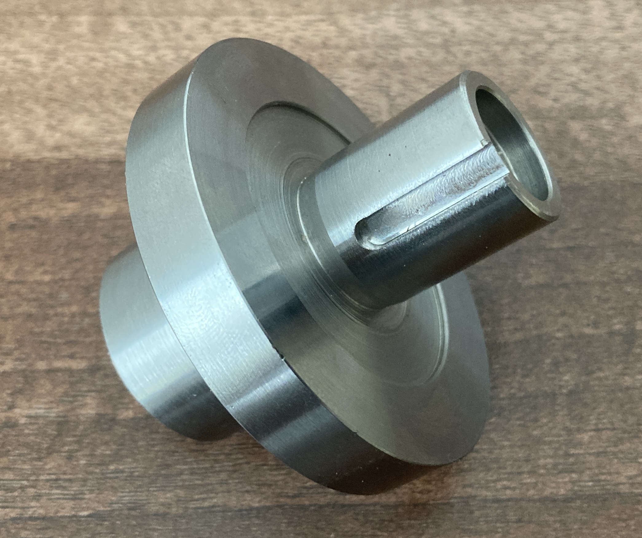

Mam zopar info o vyrobe prirub, ktore s najvacsou pravdepodobnostou budem realizovat, skusim heslovito.
- Polotovary s pridavkami na brusenie cela, priemeru a vnutorneho kuzela a s kratkym upinacim zavitom M20x1.5L cca 17 eur/ks (material ocel 11)
- HSS vystruznik pre kuzelovu dieru 170e, odstruzi sa asi 0.3mm materialu.
- Plan by bol taky, ze polotovary by som vystruzil, a nasledne podla potreby dorezal zavit pre prislusnu hrubku kotuca a dobrusil. Zavitove ocko cca 30eur. Alternativa je polotovar bez zavitu, vtedy je moznost vyberu pravy/lavy.
Cize podla mna nizsie ako na 25e/ks s rezervou nie je z mojej strany realne sa dostat, aj to stylom do-do. Termin radovo v mesiacoch, mojim tempom este viac :)
Samozrejme este chybaju upinacie matice, dufam,ze to by sa dalo v nejakej forme kupit ako hotovy produkt.
Ak by mal niekto este zaujem, nie je problem dat narobit viac polotovarov.
