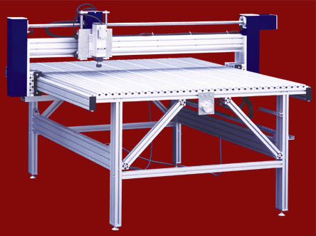

Ahoj, přemýšlím o tom, že bych postavil frézku na měkké materiály, hlavně překližku, dřevo a příležitostně možná trochu hliník. Problém je v tom, že se stavbou nemám zkušenosti, nikdy jsem nic podobného nestavěl a přístup k nějakému strojovému parku je prakticky nulový (pokud bych si to chtěl vyrábět sám). Dalším menším zádrhelem je to, že bych si představoval rozměry stolu zhruba 1500x500 a pracovní zdvih vřetena okolo 200 mm, takže podle mého úsudku by to již nějaké zkušenosti chtělo.
Elektroniku bych si představoval H1, případně něco podobného.
Konstrukčně by se mi zamlouvali ty frézky, které posílám v příloze (našel jsem je někde na NETu).
Něříkám, že bych to nezvládl. Po pár pokusech a omylech a po mnoha předělávkách a dodělávkách bych se možná dostal k tomu, že by mi to fungovalo. Ale vzhledem k tomu, že bych se radši zabýval hraním si s vyráběním na CNC a ne se samotnou stavbou CNC (a hlavně odlaďováním), rád bych našel někoho, kdo potřebné zkušenosti již má a kdo by měl chuť se do něčeho podobného pustit.
Případně kdyby se našel někdo, kdo by mi rozmluvil špatné úvahy a potřebné díly mohl na CNCčku vyrobit, byl bych schopen si připravit v ACADu potřebné výkresy jednotlivých dílů.
Zatím jde o úvahy a plánování a protože jsme na fóru, byl bych rád, kdyby sem někdo hodil nějaké poznatky co a jak udělat nejlépe, jaké materiály použít, jaké vodící prvky, posuvné prvky, ...
Díky Voj

Podobné frézky z profilů ITEM stavím (vzory viz. přiložené fotografie). Menší má pracovní rozměry 900x700x110mm, větší s vlastním stolem potom 1200x900x130mm. Frézky jsou mj. vybaveny kuličkovými lineárními vedeními a kuličkovými šrouby. Veškeré díly včetně elektroniky jsem si zpracovával sám. Tudíž (budu-li umět) rád Vám poradím, případně pomohu s výrobou či úpravou jednotlivých dílů včetně elektroniky a programového vybavení. 3D frézování uvedené stroje bez problémů zvládají, takže Váš záměr řešitelný je (mohu předvést).

Při zvažovaných rozměrech stroje - a to hlavně délky ( resp. šířky portálu ), musí ten portál být relativně tuhý., jinak ten stroj bude použitelný opravdu jen na vyřezávání přepážek z Balsy a 'slabé' překližky.. Ono se sice zdá že obrábět právě dřevo je pohoda, ale ono je pěkná sviňa...
Všem doporučuju již od začátku přemýšlet především nad tuhou konstrukcí, a hlavně tuhým portálem, pokud potřebujete obráběcí plochu 1500x600mm. Zdvihem v Z-ose prilis nerozhazujte, jelikož každý centimetr na výšku vám celý portál zvedá a o to tužší jej budete muset zkonstruovat.
Z vlastních zkušeností doporučuju výhradně kuličkové šrouby v bezvůlovém dvoumaticovém provedení, a zrovna tak bych nepreferoval
použití ozubených řemenů z jednoho prostého důvodu a to že u pohybu řemenem, bude nutné použít převodovku s vysokým převodovým poměrem - BEZVůLOVOU !! a nejlépe zcela, jelikož vzhledem k průměru řemenice vám bude při 15 minutách vůle na výstupu převodovky, vznikat zákonitě vůle 0,3mm na ose ( při průměru řemenice cca 80mm ~ 250mm/otáčku )..

Musim dat Majklovi zcela zapravdu. Portalove frezky z AL profilu techto typu maji malou tuhost a stroj takto konstruovany ma opravdu dost problematicke pouziti.Pokud si nekdo pod obrabenim dreva predstavuje smrdlani 3 frezou se zaberem 2mm a rychlosti posunu 10mm/s,pak je to pro nej to prave,ale frezovani duboveho dreva 8mm frezou s plnym zaberem15mm a posunem 40mm/s je o necem jinem.Navic takovy stroj musi mit uz dobre vyresene odsavani, upevnovani materialu a alespon 800W vreteno (lepe 1.2kW).Investovat 100 tis. do masinky z profilu je dost skoda,protoze takovy stroj je dost malo perspektini z hlediska toho,co vse se s CNC frezou da delat.
Masina s prac rozmery 1500x500x200 pro obrabeni dreva ,plastu a Al se da udelat tak za 150 tis. Myslim tim plnohodnotny stroj postaveny na poradne zakladne a s kvalitnimi lin. komponenty.Uz se na takovou masinu dlouho chystam. Chtel bych ale jeste delsi x-osu (nejspis 2000mm),ale cena kvalitnich lin vedeni a sroubu je pro tyhle rozmery dost husta.O motorech a rizeni ani nehovorim.

Nechci se s ohledem na své (v porovnání s Vašimi) skromné zkušenosti příliš hádat, ale obávám se, že stroj řádově vyšší tuhosti s Vámi uvedenými parametry tj. pracovními rychlostmi, výkonným vřetenem, dořešeným odsáváním, na lineárech a kuličkových šroubech běžný domácí stavitel z nakupovaných nebo na zakázku vyráběných dílů za 150 tis Kč (s DPH?) nepostaví.
Přesná cena za stroj pracovních rozměrů 1500x500x200mm v konstrukci z Al profilů činí zhruba 98 tis. Kč (bez DPH) přičemž podíl profilů činí přesně 13 tis. Kč včetně opracování. Zbytek připadá na lineární vedení a šrouby, pohony, kabeláž, elektroniku a další příslušenství. Běžný stavitel patrně bude mít nákupní ceny materiálu znatelně vyšší, na druhou stranu nemusí nutně používat výhradně nové prvky.
Nezanedbatelnou výhodou konstrukce z Al profilů je skutečnost, že stavbu rámu stroje může zvládnout každý přiměřeně zručný stavitel s přístupem k základnímu strojovému vybavení. Tuhost strojů z Al profilů zcela logicky nemůže dosáhnout tuhosti speciálů s ocelovým nebo litinovým základním rámem. V každém případě, lze ale na takových strojích dosáhnout rozhodně výrazně lepších výsledků, než jaké s despektem uvádíte.
