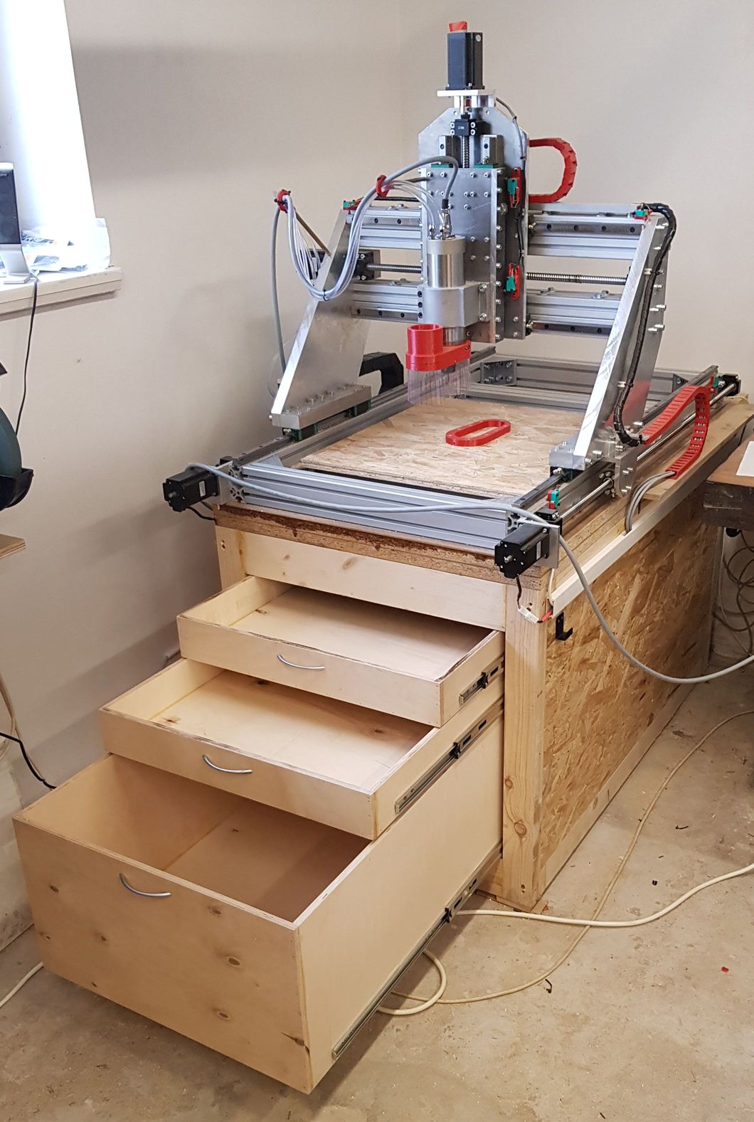

Dneska šuplíky na příslušenství pro router a další "bordel".
Půdorys 800x600 mm, plnovýsuvy 700 mm, hloubky 2x 90mm a 1x 340 mm.
Vše z 1/2" březové překližky.
