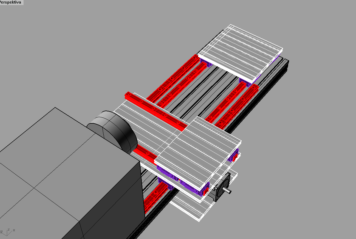

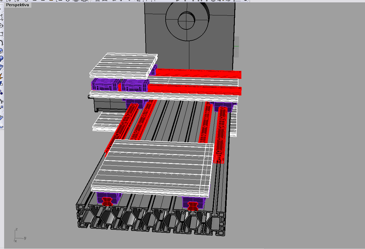

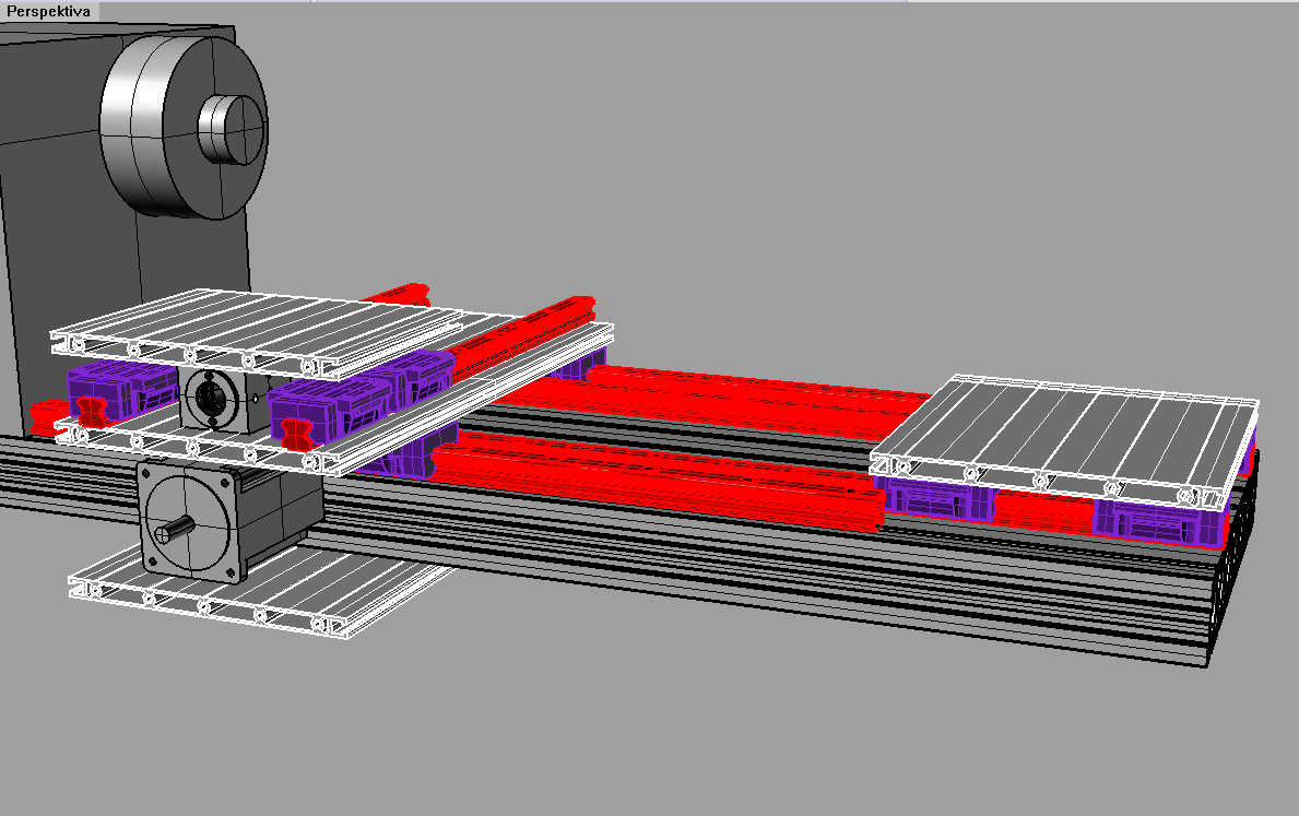

Velikost D240 je pro mě tak akorát. Zkusil jsem poptat C4 přímo u Siegla, cena 870USD a doprava lodí 38USD, což se mi trochu nezdá, ale ptal jsem ho dvakrát jestli to je správně, prý ano, pouze bez místních poplatků. Takže jestli optimum za 38000,- nebo 17000,- za C4 jasně mluví pro C4, Každopádně jsem tyto stroje do budoucna plánoval předělat na CNC. Taky jsem kdysi uvažoval že bych si soustruh postavil komplet. Kamarád si předělával Quantum D 250 a prý to bylo hrozné, hlavně měl problém dostat kuličkový šroub na Z osu, není tam místo pro jednoduchou montáž. Před měsícem jsem potřeboval na CNC soustruhu udělat disk pro kolo na letadlo, cenová kalkulace byla 3500,- za jeden disk a nebo 2000,- při šesti kusech, což pro mě byla nesmyslná cena. Takže jsem se rozhodl si ten soustruh postavit, protože těch věcí na CNC budu potřebovat více.
Přikládám nějaké obrázky jak by to mohlo vypadat.
Základní AL deska (zbyla mi ze stavby CNC frézy) je od Iselu RE 65 x 350 x 1490, vedení by bylo od TAE technic LinRace , pro osy X a Z velikost 30 a vedení pro koník velikost 25, každá pohyblivá deska je na čtyřech vozících. Kuličkové šrouby (ještě nejsou kresleny) od Iselu pr.25mm (matice mám taky doma). Sklíčidlo 160 a frézařský koník vel.160 od Bisonu.
Přemýšlel jsem o pohonu servy ale asi to je zbytečné a použil bych dva krokáče od Microkonu SX34-3080 8Nm ( 1765,- kus ). Desky na ose Z a koníku jsou zatím kresleny z AL profilu 16x250 mm od Iselu (mám doma). Předpokládám že když jsou tyto desky pod šroubovány čtyřmi poměrně velkými vozíky a na Z desce jsou přišroubovány dvě vodící tyče velikosti 30, tak to bude dostatečně tuhé, případně mohu vyměnit za duralovou nebo ocelovou desku. Osa Z by taky mohla mít bočnice a jednu desku pod stolem, tím by se to mohlo ještě více vyztužit.
Pro nože bych použil rychloupínací nožový držák SWH1-A od BOW, a nebo udělal tento revorver až pro osm nástrojů http://www.youtube.com/watch?v=Y1IDHIcyHLY
Tak a teď se do mě pusťte, co si o tom myslíte, prosím ale pouze konstruktivní připomínky, rád si nechám poradit a mohu něco udělat jinak.

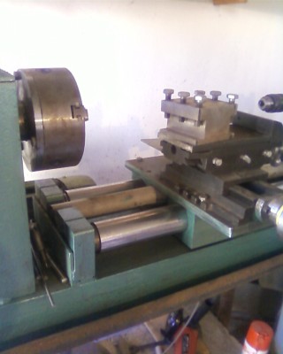

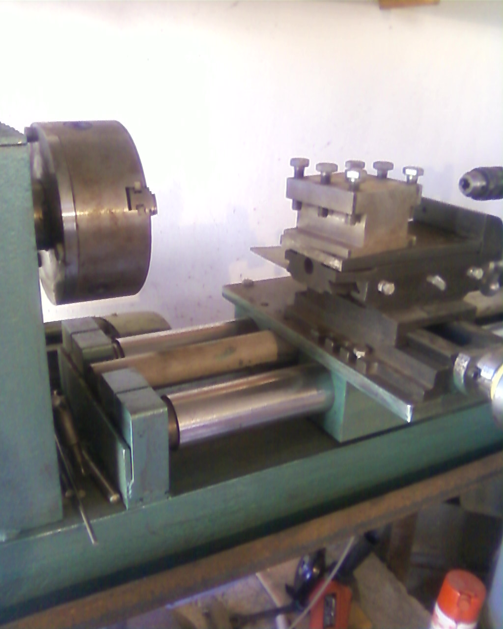

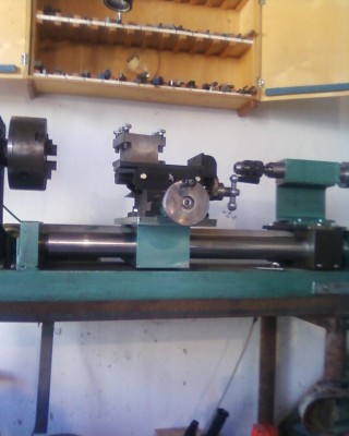

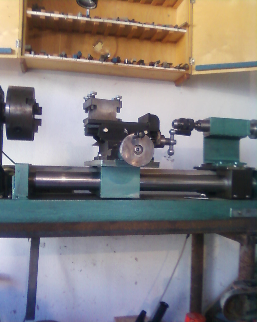

Nemám cnc sústruh! Zatiaľ točím rukou. Ja som za základ sústruhu zvolil U 250 mm, je to kus železa a aj tak by som teraz spravil aspoň rebrá. Ako vedenie som použil piestnice z hyd. priemer 55 mm, to bolo dobré riešenie. Univerzálku treba dať na ložiská ktoré je možné sťahovať a tým vymedziť vôlu. Čo myslíš prečo v ukážke obrába umelinu, lebo železo asi nedokáže. Radšej tuhšiu konštrukciu aj keď len na hliník, nebude to zubaté. Po vzoru predávaných sustružikov som tam dal motor 750 W, po mesiaci som ho pekne vymenil za 1,5 kW + frekvenčný menič. Ak by som sa zase mal rozhodovať medzi kúpou malého sústruhu a výrobou, tak zas zvolím výrobu. Točím kľudne nerez.
Mohl bys sem dát nějakou fotku svého stroje? Já bohužel nemám možnost někde si něco vyrobit, ale inspirace nikdy neškodí. Díky.Miro321 píše:Nemám cnc sústruh! Zatiaľ točím rukou. ... ... Ak by som sa zase mal rozhodovať medzi kúpou malého sústruhu a výrobou, tak zas zvolím výrobu. Točím kľudne nerez.
Keď skočím do garáže cvaknem. Garáž je mimo. Ja som sa tiež nevedel do toho pustiť a potom som sám žasol ako ľahko to išlo. Samozrejme niektoré veci treba vyrobiť odborne, hlavne to uloženie ložisk predsa len je to namáhane a sú tam otáčky. Základ zberne suroviny, tie piestnice bol problém. Krížový zverák za 1000 ( posun noža) a trochu železa to bolo treba kúpiť. Celé to má odhadom tak 300 kg živej váhy. Myšlienka vyšla z časopisu Urob si sám hooodne starého.

Tvá konstrukce se mi nezdá špatná, ale troufám si říct, že je vhodná tak do velikosti, které odpovídá 100 mm univerzálka. Soustruh se 160-kou univerzálkou musí vážit aspoň půl tuny, a takový stroj už musí být z litiny. Takže to chce koupit nějaký starý soustruh, totálně ho vykuchat a nechat z něj jenom litinu, případně vřeteno.vasa píše:Stavba CNC soustruhu
Jinak pokud jde o stavbu soustruhu doma a od píky, tak pořádná traverza jako základ je dobrá volba. A tlusté nepodepřené tyče jsou taky v pohodě. Tato koncepce je použita na soustruhu TOS SUF-16, což je při váze cca 100 kg velmi zdařilý a překvapivě výkonný strojek s 80 mm sklíčidlem.
