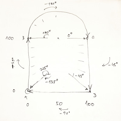

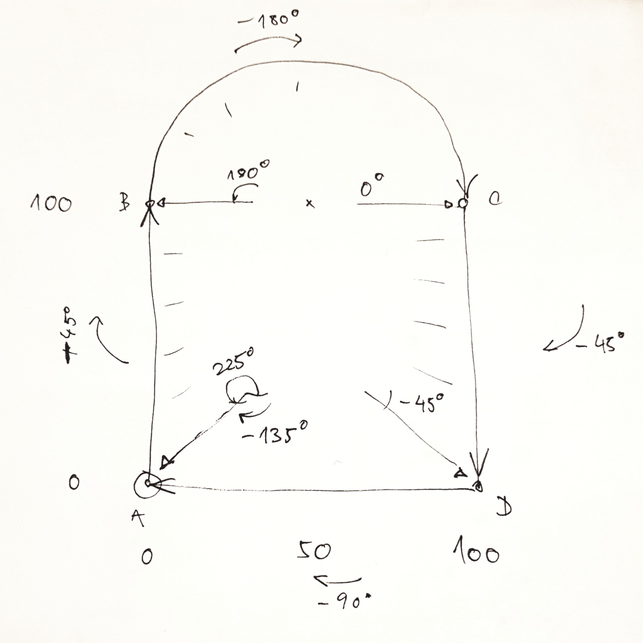

11. 12. 2020, 3:44
bouhou píše: ↑11. 12. 2020, 2:19 Tak jsem se k tomu konečně dostal a mohl si s tím trošku pohrát.
Výsledek je, že se mi otáčení povedlo, ale nakonec jsem musel točit osou Z.
Myslíš asi C, že? A točí se to tedy kolem špičky nástroje, jo?
bouhou píše: ↑11. 12. 2020, 2:19 Taky malý poznatek, robot musí mít v kódu čísla řádku, jinak to nefunguje.
To není moc dobré znamení, podle specifikace jsou nepovinné.
bouhou píše: ↑11. 12. 2020, 2:19 Mohl bych požádat o radu, jak postupovat dál?
Jak to je v rozích (pokud tam jsou nějaké rohy)? Může to při otáčení nástroje do něčeho narazit? Pokud ano, nemůžeš jet v rohu kolmo k dráze. To by byla další komplikace, která mě prvně netrkla.
Nicméně pro začátek můžeš zkusit toto (abychom ověřili, že to funguje podle očekávání i ve spojení s pohybem v XY):
Ideálně natoč video.
T.
lepidlo.nc
(270 bajtů) Staženo 452 x
