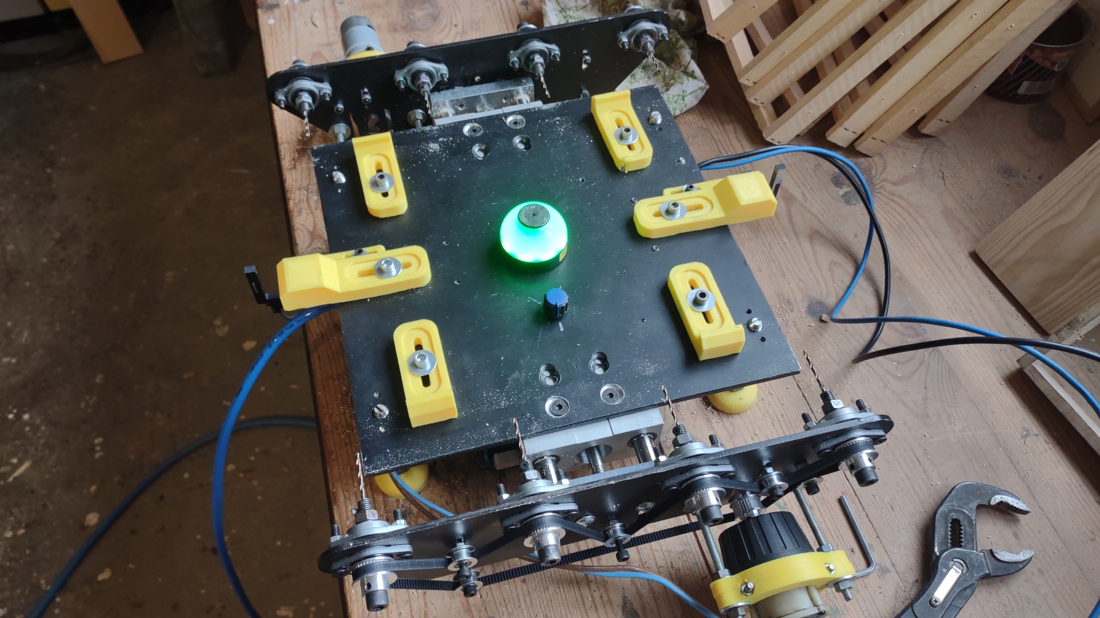

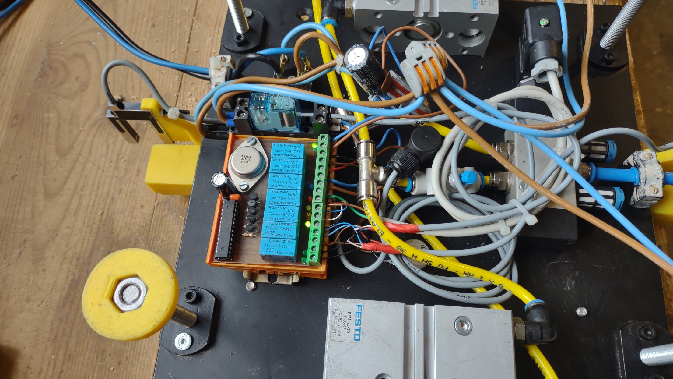

Tak jsem dnes dokoncil vyvrtavac ramecku pro tatu vcelare. Je to verze jedna, protoze mi nestihli prijit motory z ciny a tata uz potreboval pracovat, tak tam jsou provizorne nabastleny motory z aku ktery tam nezvhledne trci. Nove motory budou jakoze zevnitr a pak udelam jeste krytovani. Kazdopadne to funguje paradne a bude na tom pracovat mama :) Cele to ridi atmega8, vsech 8 der to vyvra za par vterin...
A jeste video:
https://www.youtube.com/watch?v=Y0w7F0FazYY

pěkný vrtací automat .

Jen - nepřehnal jsi to s tou výkonností?
Jeden rámeček za necelých 10 sekund. Takže 360 rámečků za hodinu a 3000-5000 za den podle délky šichty.
Kde seženeš tolik včelstev? ;-)
Ještě poznámka: takhle od pohledu nemáš u tranzistorů, co spínají ta relátka, freewheeling diody.
Takže se dá čekat, že ty tranzistory brzo chcípnou. Pokud tedy ty diody nemáš někde zespodu.
Asi bych si koupil nebo z něčeho vybrakoval diody a naletoval je tam zespodu, přímo na nohy těch relátek.

Diody tam samozrejme jsou, je to napul tht a napul smd, davam je rovnou mezi nohy relatek...

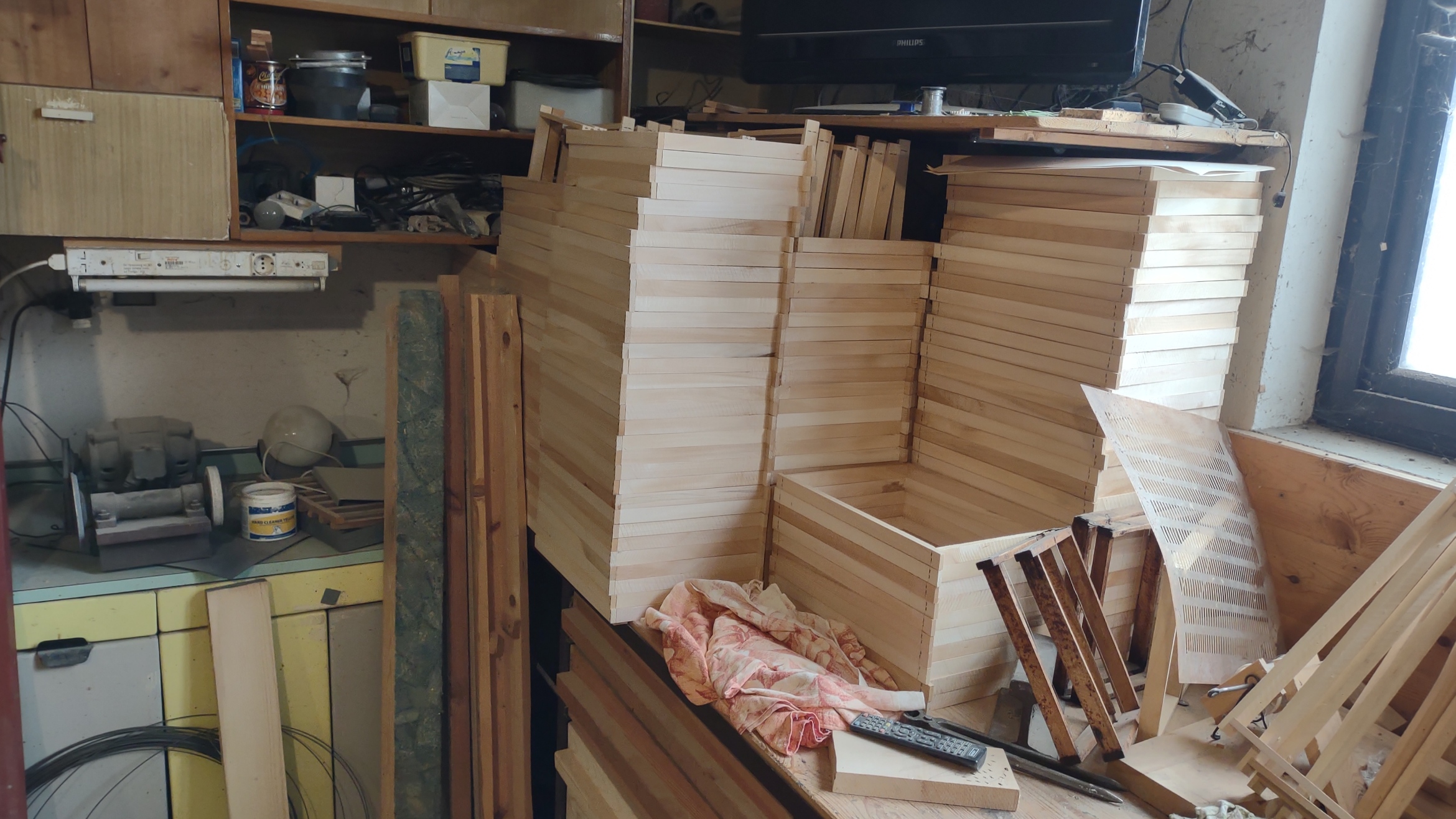

Jinak vcelstev ma tata pres 40, ramecku je spotreba velka :) Jeste potrebuji vymyslet neco co by tudy provleklo dratek...

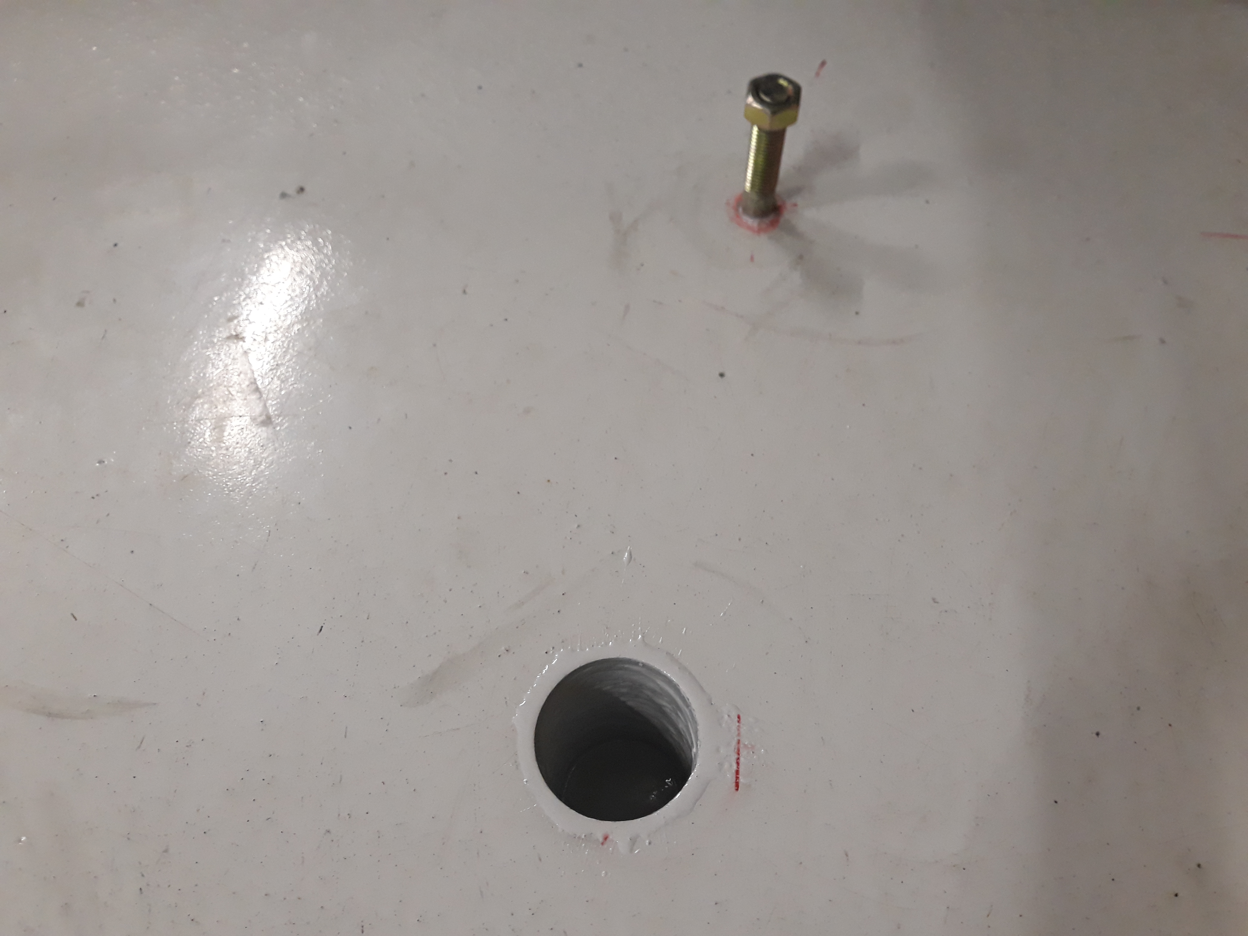

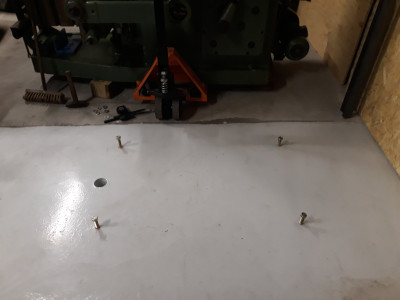

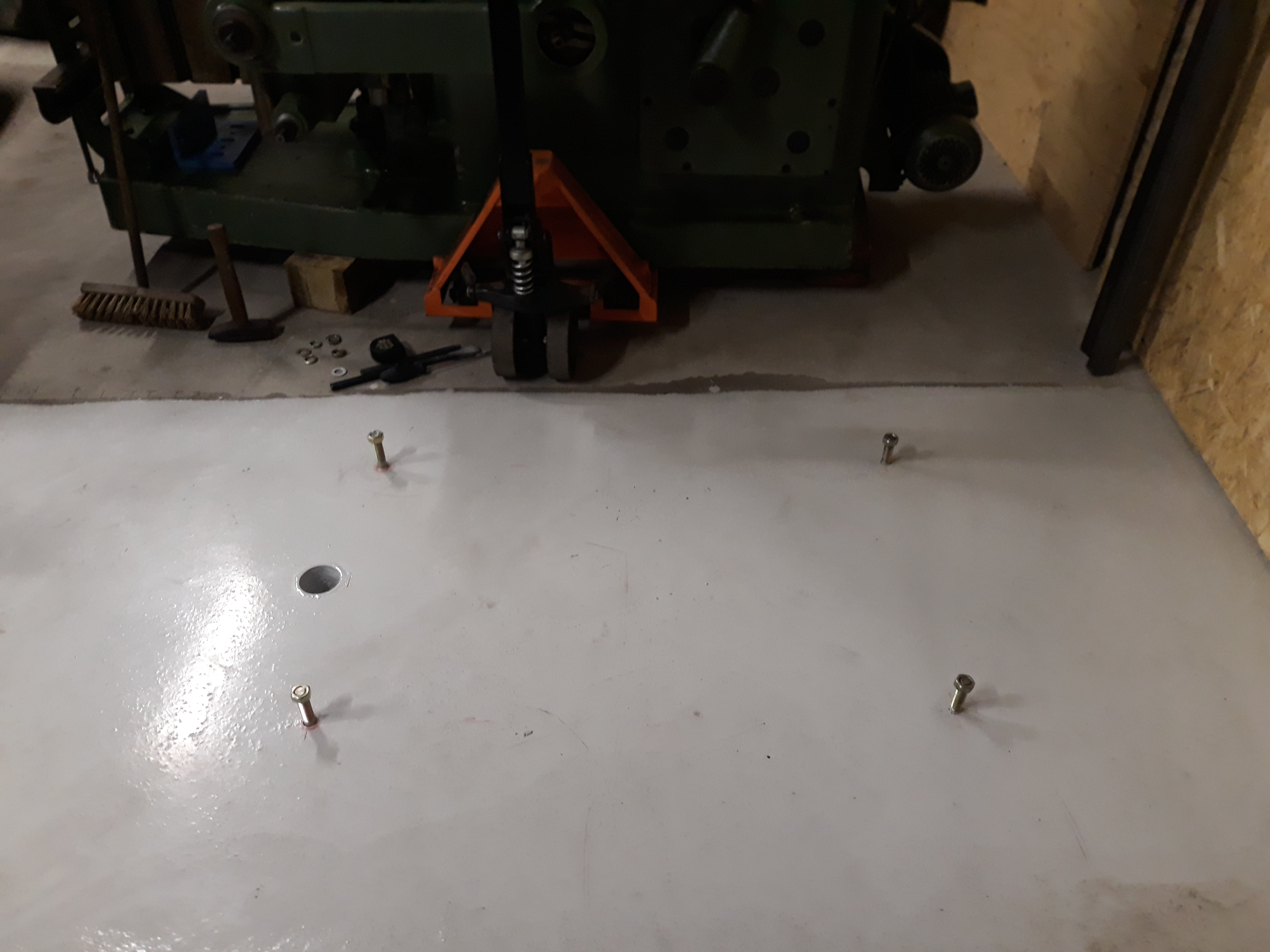

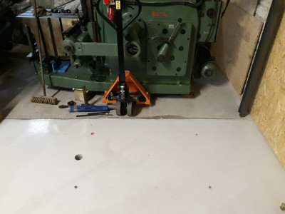

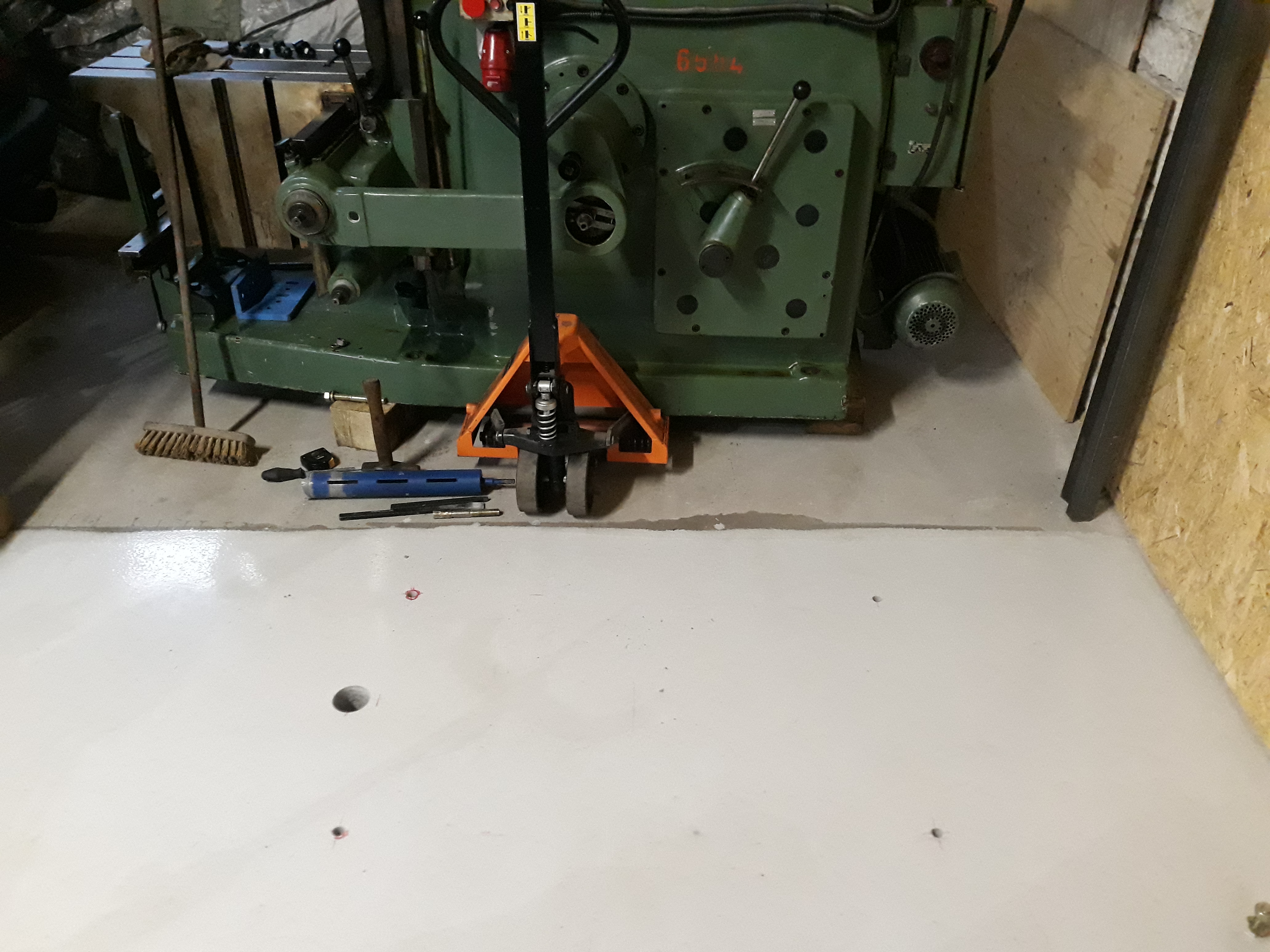

Dnes jsem vrtal dirky :D

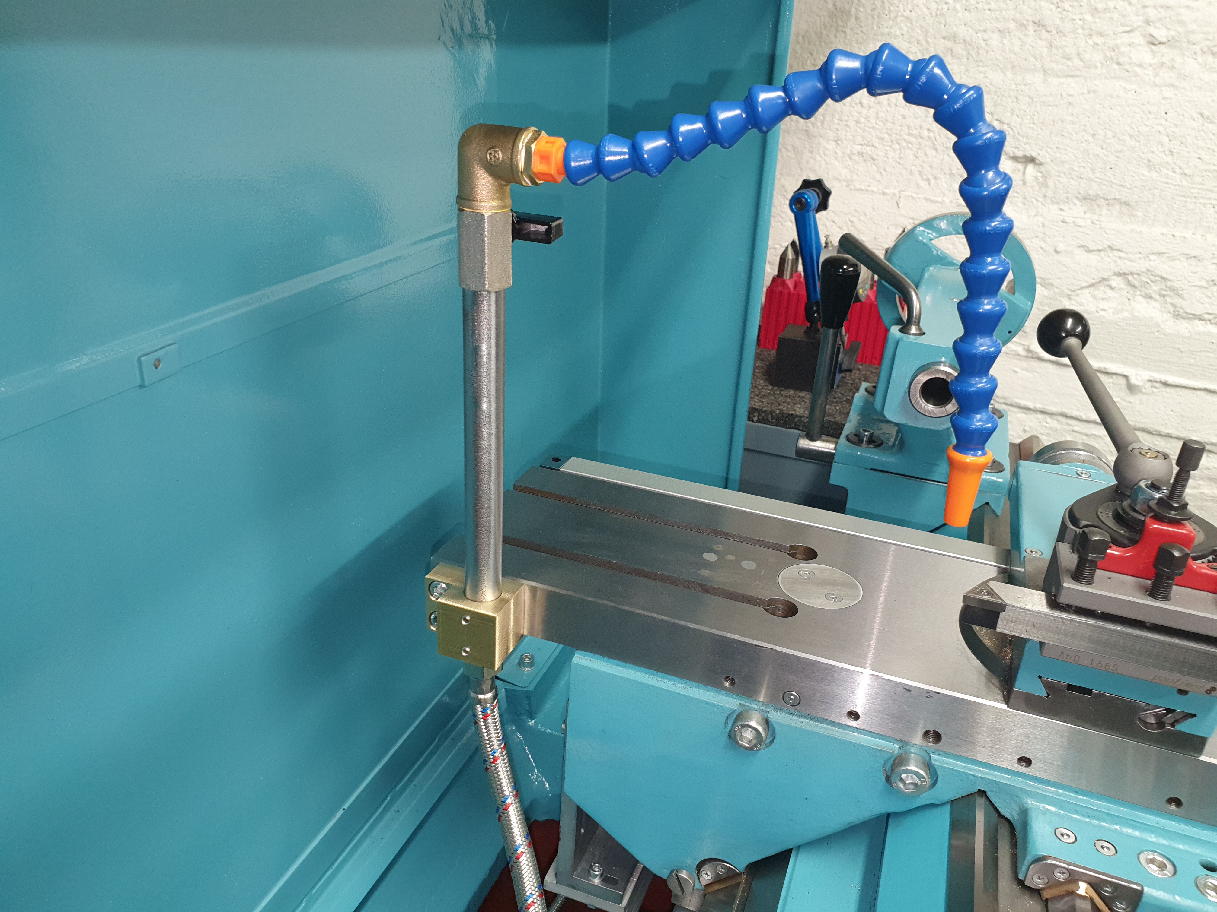

Ahoj tak já dneska konečně dodělal chlazení na SMko, původní nenesené sice bylo ok, jen trubka překážela suportu při točení vnitřních děr. No jo chybama se člověk učí :D
Jo mám tam zase hajzltrubičku, na zkoušky ok, už mám objednány festo i na frézku :mrgreen:

Nic nevydrzi vecne, nektere se rozlamaji treba pri vytaceni, nebo uz jsou tak obalene "dilem" ze uz nejdou pouzit... Kdyz je ve vcelstvu nejaka nemoc tak se musi i spalit, ja se v tom tak nevyznam, ja pak jen konzumuji medovinu :)
Konkretne tyto jsou ale nove kvuli rozsirovani vcelstev.
