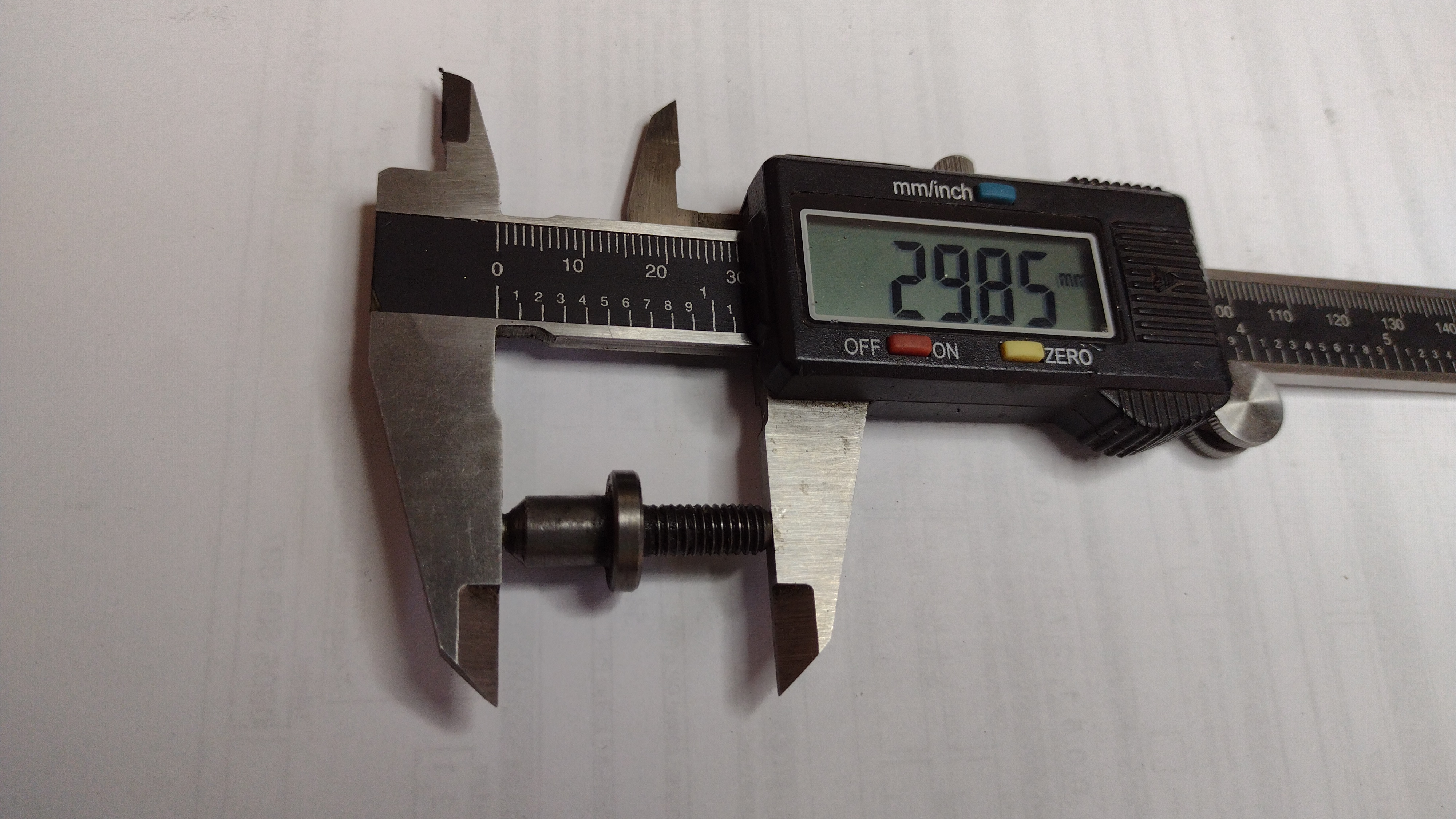

Zdravím všetkých,
mám zlomenú skrutku, ktorá drží pokope planétovú prevodovku. Zdá sa mi, že nejako sa líši od tých, ktoré vidím na fotkách a výkresoch. Má niekto z vás takú skrutku? Bol by som veľmi rád, keby dal fotku, prípadne rozmery.
Ďakujem.
