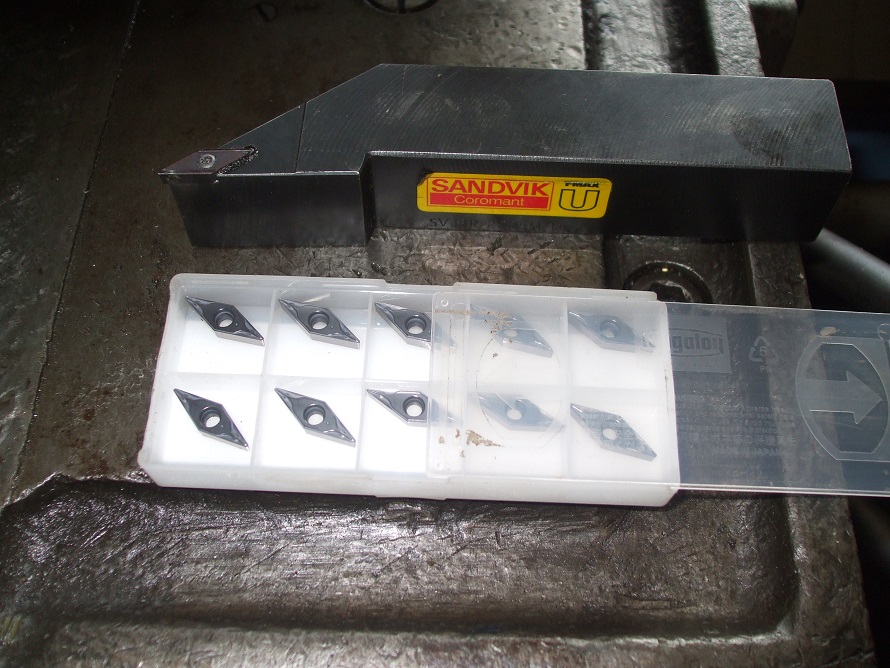

qwer
Příspěvky: 1433
Registrován: 8. 4. 2008, 8:09
2. 10. 2019, 8:49
Ten SVJBR používam, a ano- na zápich pre výbeh závitu je vhodný. No neni vhodný na nejaké velké úbery, skôr na dokončenie.

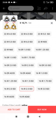

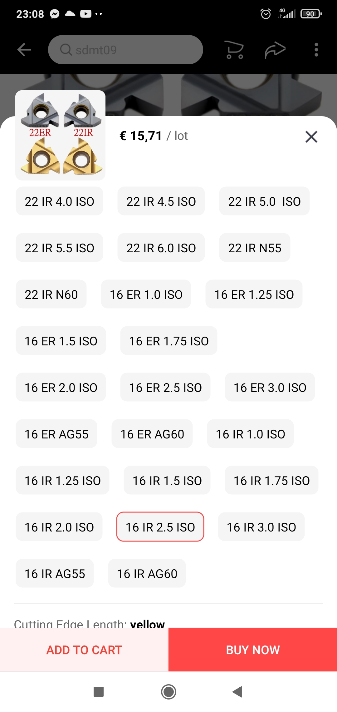

Příspěvky: 5262
2. 10. 2019, 10:38
Dneska jsem zrovna potřeboval 22IR, vylosuju krabičku, nová zalepená, Mitshubishi, a ono jsou v ní nabalený ER :evil: Takže si ten měsíc počkám i já :D Tak na to myslet, že se to může stát.
Když beru z Ali, tak beru nože odsud https://www.aliexpress.com/item/3273170 ... vHDhS&mp=1 nalevo ve sloupečku je celej výběr
