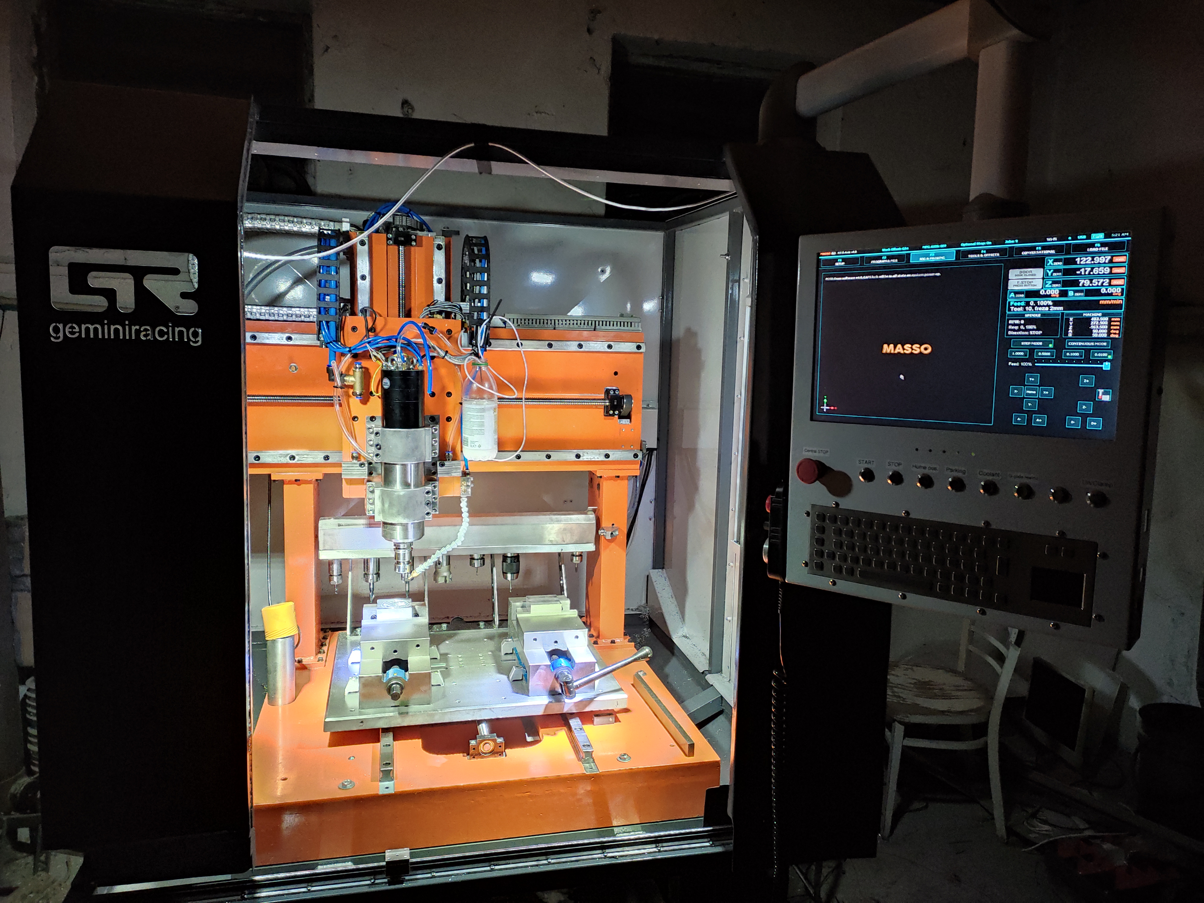

aktualny status : krytovanie dokoncene, masinu sme rozobrali, nieco sa striekalo PU, plechy na komaxit.....a hlavne, vsetky dutiny sme vyplnili zmesou ocelovej drte a pomalym polyesterom, 150kg dodatocnej hmotnosti a tlmiacej zlozky....

To vypadá fakt dobře, je za tím kus práce :lol: Na podobnou klávesnici čekám, já vzal teda sólo to kolečko a k tomu numerickou klávesnici. Nevidím fyzické potenciometry, ty neosazuješ ?

ak myslis potenciometre na FEED a SPINDLE, tak nie.....nemaju to doprogramovane na analog input

update : konečne vo farbe a skladáme na hotovo

vsetko funguje - aj automaticke meranie dlzky nastroja, tak dokoncujeme stroj

Zveraky 160x160 na mieste, zrovnane do 5 tisicin
takto svieti vnutorne osvetlenie, 2x40W LED
a krytovanie hotove, ideme vyrabat :D :D

super profi
gratulace krásná dotažená mašinka
těším se na video .

Paráda - nech dobre maká!

caute, prikladam video ako to frezuje a meni nastroje, take demo na ukazku

Jedním slovem nádhera :)

Hezký

Pěkná práce :D
Jen by to chtělo ještě přikrýt ty šrouby a lineáry :oops:

ano ano, pracuje sa na tom :D :D krytovanie bude na Y stole, tam je to vsetko najviac exponovane
Dakujem

GeminiRacing píše: 13. 5. 2021, 8:56 Zveraky 160x160 na mieste, zrovnane do 5 tisicin
Odkud je máš? Jsi s nima spokojenej?
