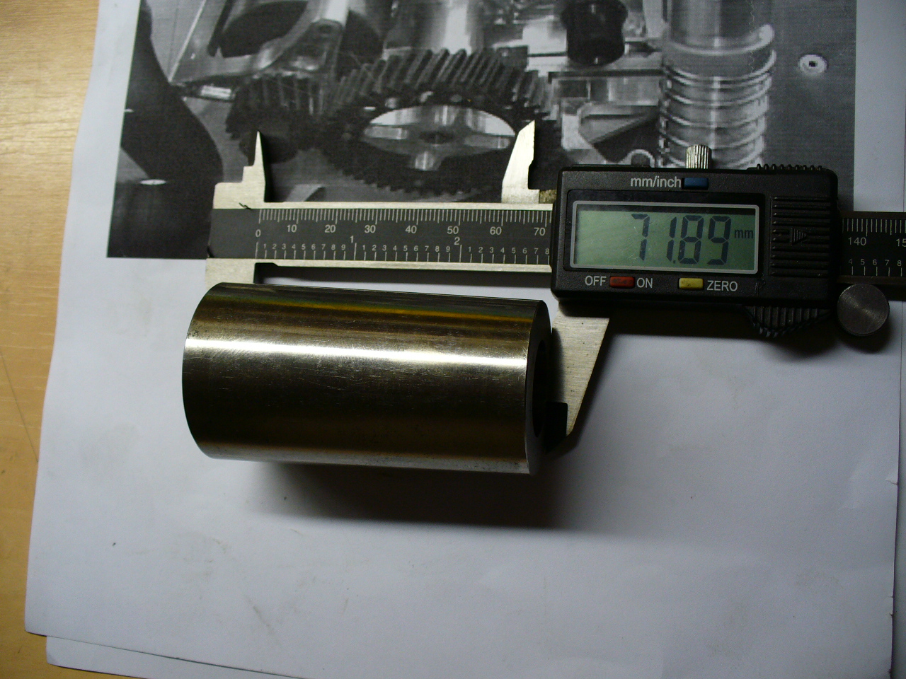

a ještě jeden dotaz ve vřetenu je myslím metrickej kužel velikost teď nevím, kde sehnat do něho redukce? třeba na Morse 6,5,4,3 ?
redukci morse X na morse Y je všude spousty ale tuhle sem nikde neviděl..
Příspěvky: 3831
7. 12. 2009, 1:11
:lol: no nevyjádřil jses jestli je to něco podobného a já na to zapoměl,večer ti to sem dám

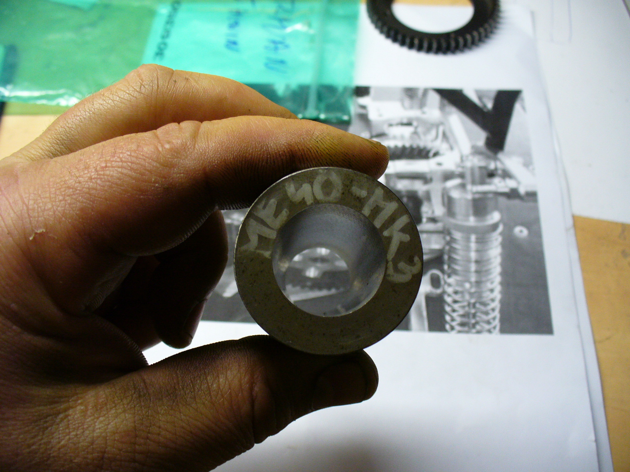

ve vřeteni je metrický kužel 40
na rovinu, na redukci Me40/Mk6 a 5 rovnou zapoměň :lol: velikostně
se dá dát Me40/Mk4 a Me40/Mk3
shání se to opravdu velice špatně protože ty metriky se normálně nepoužívají
jednu vložku na S28 mám doma,kukaj je nová :wink:
nejlepčí je nechat si přebrousit Mk5/Mk4 na Me40/Mk4
no já nevím jestli to má tvůj soustruh stejné, pokud oměříš můžu to použít případně poupravit, pokud bys byl té dobroty tak ještě změřit pružinu volnou délku, počet závitů a sílu drátu..
no s tou 6kou sem to asi přehnal, psal jsem že nevím co tam je ale 5ku sem myslel že tam dám.. no to je jedno.. a to na fotce nechceš se toho zbavit? mě by v podstatě stačilo morse3, potřebuju prostě hrot a hrot v morse 3 mám

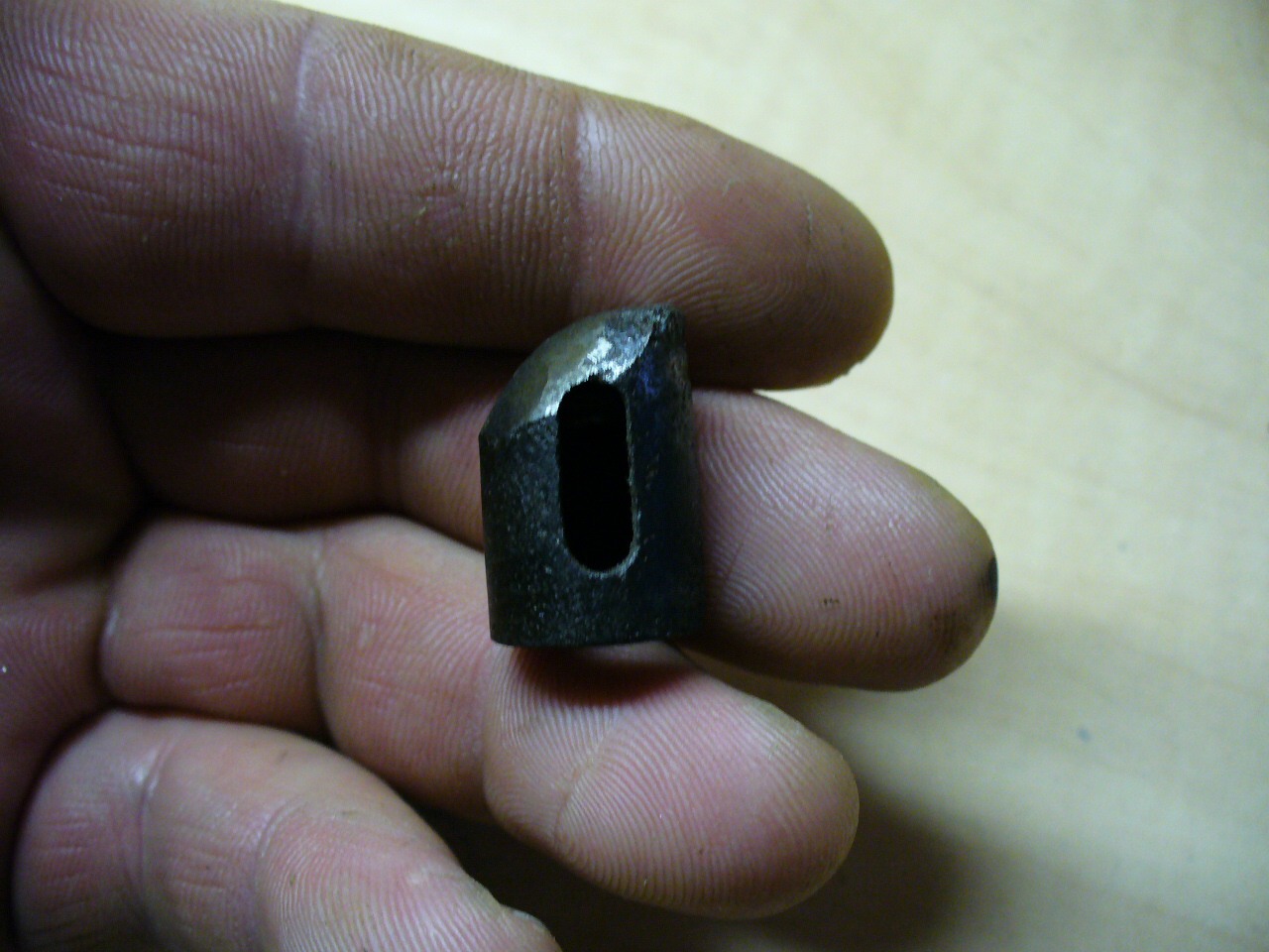

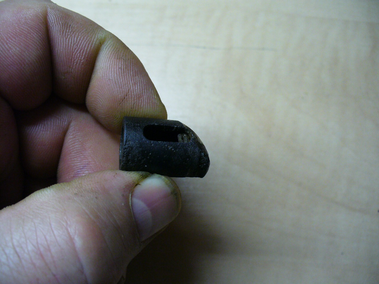

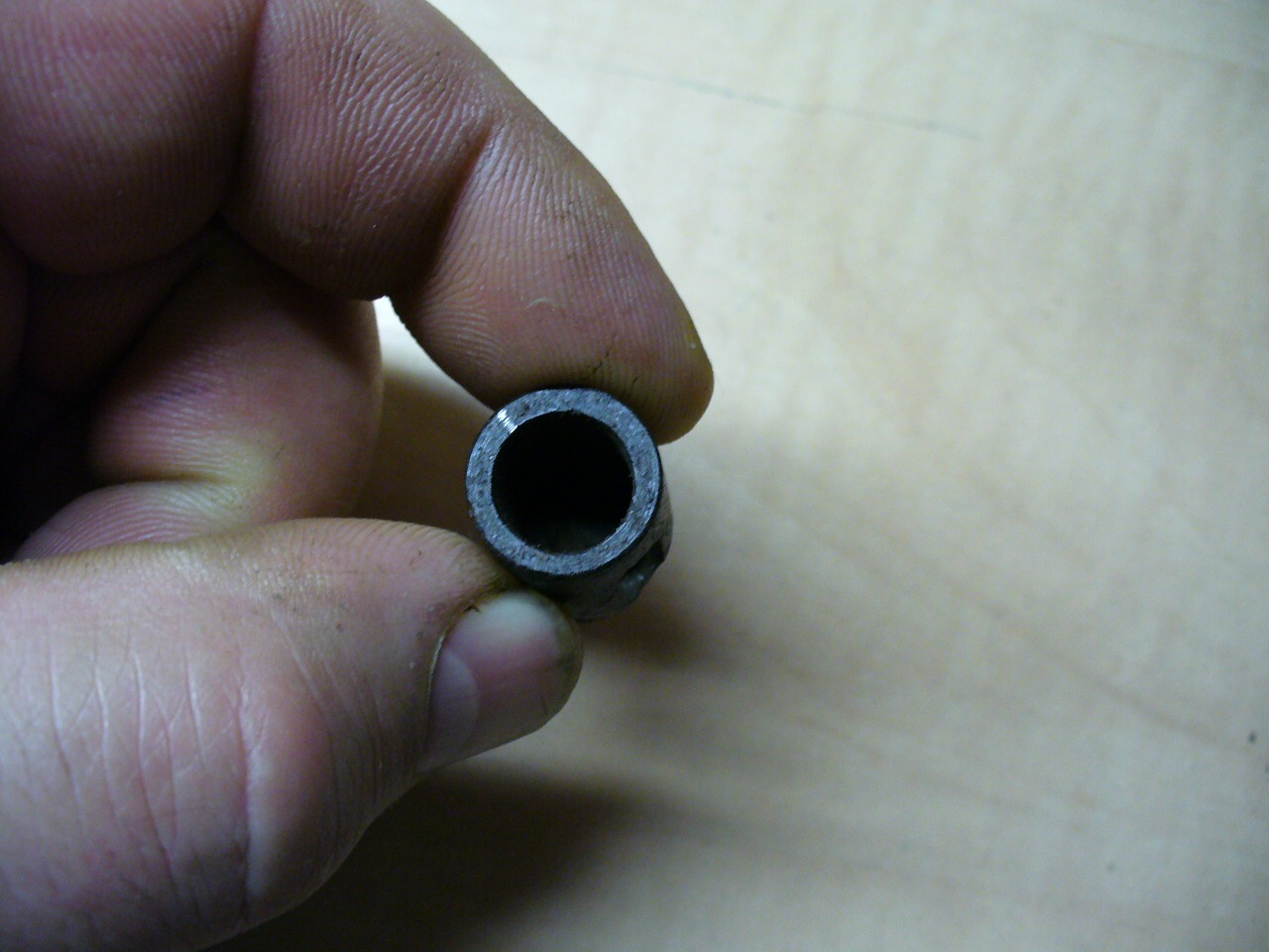

Tady jsem ti to bliknul,je to to co tam bylo origoš ale jak vidíš už je to po smrti :D
vnější pr. 14,96mm
vnitřní pr.10mm hloubka otvoru 16mm
celková délka 22,2mm
délka k úkosu 14,2mm
ten úkos není rovný ale do oblouku
drážka je v ose a od spodní hrany 4,6mm v délce 12,2mm
šířka drážky 4,5 :wink:
pružinu ti bohužel nezměřím protože bych musel rozdělávat to co mám na soustruhu a to se mě moc nechce ale myslím,že jsem tam dal něco co jsem měl zrovna po ruce a co se vlezlo do toho otvoru :D
na té pružině to zas tak nestojí akorát to tlačídovrchu a jak otočíš hlavou tak musí zalézt s tím kolíkem.

děkuji sice to je podle mě jiné, S28ka to má menší ale po změně měřítka to nějak půjde vyřešit, spíš mě zaráží ta drážka, sice tam je logicky aby se to neotáčelo ale myslím že ta S28 to tak nemá
