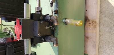

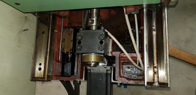

Tak bruska je doma. Stěhování bylo bez problémů, avšak pracné a v tom horku o to víc.
1) První den, s sebou jsem vezl snad půlku dílny, na místě jsem odpojil co šlo, hydraulický agregát, separátor a odsávání. Brusku odšrouboval od podlahy, malým hydraulickým válcem postupně zvedal až pod ní vešel paleťák a nakonec zvedl a posadil na stěhovací podvozky,....
2) Druhý den po podvozkách několik metrů jízdy bokem na chodbu, tam přebrat na paleťák ( na druhý den jsem si už vezl i vlastní paleťák, ten jejich děs běs ), po chodbě jízda tak 20m a pak zase na podvozky a zase pár metrů bokem. Tam se sundal stůl a naložil jsem si ho k sobě na vozejk a vezl ho jak v peří.
No a jinak, jsem měl připravené lišty na vypodložení stojanu ale nebyly potřeba, jelikož stojan není na válečkách, ale na kluzném vedení s turcitem. Stejně tak vedení stolu je na turcitu. Navíc, stojan, stůl a pravděpodobně i vedení vřeteníku je hydrastatické. Jdou sem trubky od hydraulického agregátu a pak to samospádem zase teče zpět do něj. Na příčném posuvu je šroub s krokovým motorem. U kterého mě vcelku pobavila ta jeho příruba, kus plechu a dva přivařený vingle. Nevím jestli to takhle udělali ti co dělali GO, nebo už to takhle bastlili v té firmě odkud jsem to koupil. K té brusce mám veškerou dokumentaci od roku 1991 co jí ze ZVL firma pořídila. Včetně veškeré korespondence mezi ZVL a firmou a pak všech faktur od prvotního pořízení, za následný několikerý servis, i samotnou GO. Pěkné počtení to je. Faktura z roku 1991 byla 344.100,- Kč za stroj, + dalších 57tis. za zvláštní příslušenství. Příslušenství mi dali ke stroji, 2krát sinusový stůl, vyvažovací stojánek, asi 20přírub, radiusový orovnávnávač, odmagnetovač a další.

Tie vedenia nie sú určite na hydrostate, tie trubky čo k tomu vedú sú normálne mazanie. Aj to bol jeden z problémov týchto strojov, kým bol olej studený, mazanie nebolo až také dostačujúce a potom keď sa olej zohrial, tak to čúralo na všetky strany :lol:

Podle uspořádání jsem dovozoval, že je to je hydrostatické vedení :D . Ten tlakový olej, tam od hydraulického agregátu jde nepřetržitě a pak se zase zpět vrací do toho 150l zásobníku. Je to týž olej pro hydraulický válec i pro tohle kluzné vedení.

Tieto brúsky majú len jeden olej a používa sa na mazanie dráh a aj ako hydraulický olej. Existujú špeciálne oleje pre brúsky, ktoré sú na túto funkciu určené, majú zložky na čistenie vedení, mažú a zároveň sú použiteľné aj v hydraulike a hlavne musia mať pridanú zložku proti "prilepeniu" vedení o seba. Kedže sú aj v mazaní, v okruhu máš papierový filter a ten je vhodné meniť raz za rok, stojí cca 10€, vymeniť je to na hodinku. Podľa návodu pozri kde sa filter nachádza a prípadne koľko ich je (ja mám 4ks v BRH40).

Takže celé zpět :D Díky za trknutí. Lépe jsem to prostudoval in natura i v návodu. Hydrostatické to není. Ten tlakový olej z hydraulického agregátu pohání pouze čerpadlo, které je v zadním loži. Na první fotce, ta "kostka" s těmi 6ti inbus šrouby. To má svůj vlastní olej, v množství 1l, maže posuvové šrouby a vedení, samospádem teče olej zpět. Jinak už v tom manuálu z roku 1991 se výslovně píše o hmotě Turcite B, docela čumím, myslel, že je ten plast mladší....jinak ten filtr, je tam předepsaný nějaký jipap, ale je k tomu už rukou dopsaná nějaká náhrada, oleje a filtry chci měnit...
