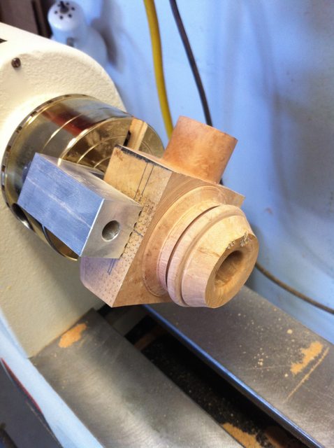

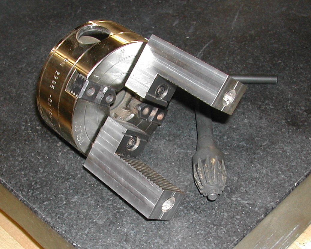

JHB píše: 16. 4. 2021, 1:29 Soustruh si pořizuji proto, že bych se na něm rád naučil pracovat (na lekce už mám domluveného fachmana u nás). Potom různé hobby operace + si chci vyzkoušet výrobu dýmek. Přesnost tedy potřebuji rozumnou, jen nevím, kolik to je. :-)
Na hobby použití, tedy domácí šudlání a dýmkařinu ta přesnost bude stačit bohatě, i kdyby byl hodně vylítaný. Desetiny mm to dá v pohodě, až se s tím naučíš trochu dělat, tak začneš dosahovat i trochu lepších výsledků :) Co se příslušenství týče, na ty fajfky budeš potřebovat pro výrobu hlaviček samostatně stavitelnou 4paknovou lícní desku nebo ideálně 2čelisťové dýmkařské sklíčidlo, sklíčidlo do koníka na vrtáky + na náústky trny o různých průměrech, ty si ale už vyrobíš sám z kulatiny. Případně ještě soustružnické srdíčko. Pokud jsou k tomu ještě kleštiny na upínání do vřetene, tak super, ale dá se bez toho žít. Hodit se ti bude taky opěrka pro ruční soustružení, kdyžtak se dá dobastlit - v nejhorším jako upnutá do nožovky, není to ale ideální řešení. Že k tomu budeš mít brusku, považuji za samozřejmost (nejlépe 2 - jednu normální rychlou na vybroušení tvarů kudel, druhou pomaloběžnou na průběžné ostření, nejlíp s korýtkem na vodu a kotoučem s řemenem na obtahování).

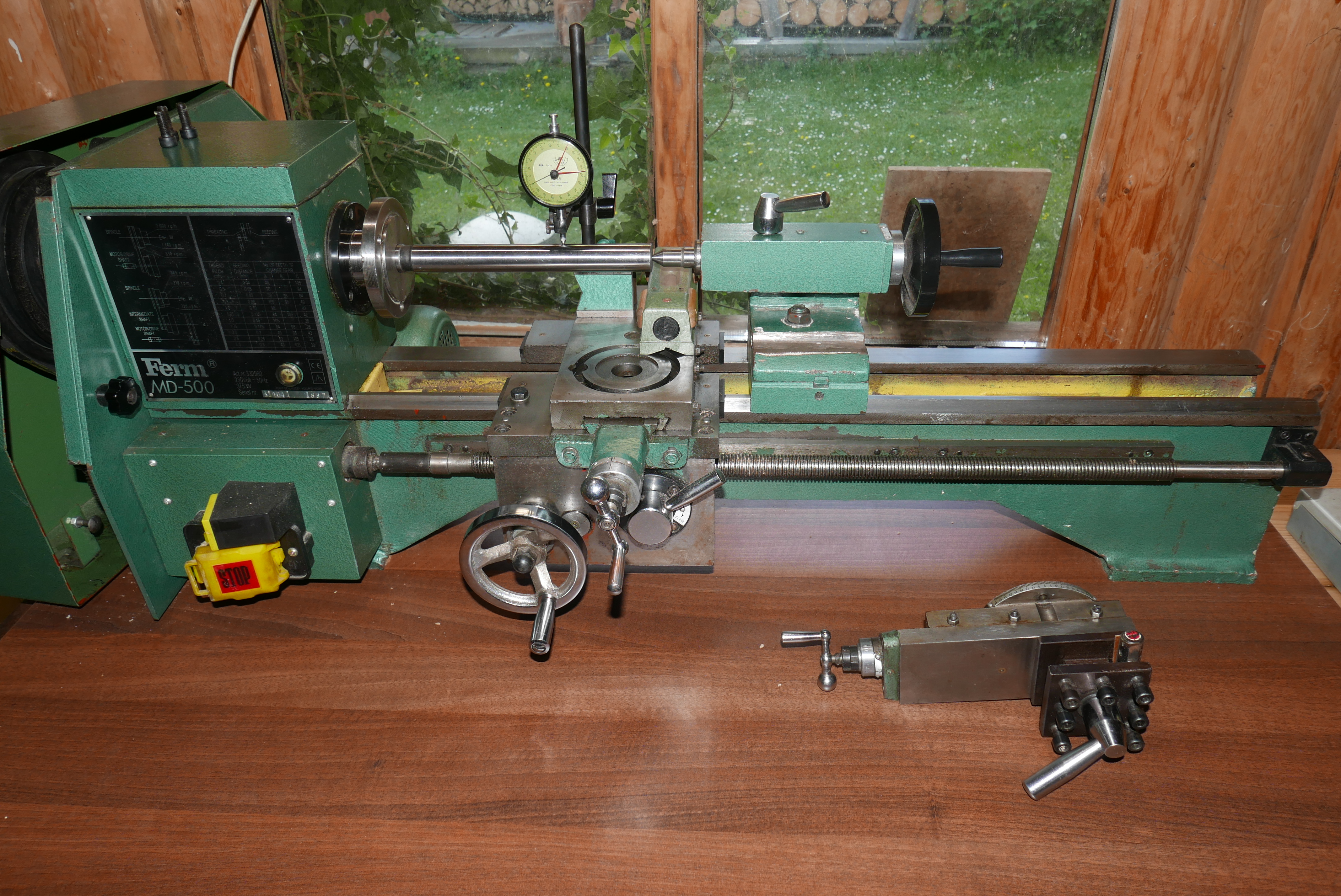

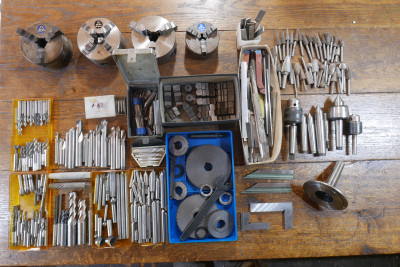

Skoro po měsíci od koupě můžu poslat foto ustaveného (hodně hrubě v rámci možností) a přeměřeného (hodně hrubě v rámci mého neumětelství) soustruhu a příslušenství. Předtím jsem to rozebral (kam jsem si až troufl), vyčist a promazal.
Pomocí tisícinových hodinek a měřícího trnu (obojí bazar, takže není zaručená 100% přesnost). Jsem se doměřil k následujícím hodnotám odchylek (měření viz foto, snad to není úplně blbě).
Letmo:
Kolmo na suport ve 2 cm - 0,005 mm
Kolmo na suport v 16 cm - 0,010 mm
Vodorovně se suportem ve 2 cm - 0,003 mm
Vodorovně se suportem v 16 cm - 0,025 mm
Podepřené koníkem:
Kolmo na suport v 16 cm - 0,009 mm
Vodorovně se suportem ve 2 cm - 0,004 mm
Vodorovně se suportem v 16 cm - 0,011 mm
Odchylka při přejíždění po trnu (2-16 cm)
Kolmo na suport: 0,032 mm
Vodorovně se suportem: 0,030 mm
- tady jsem si všiml, že hodně záleželo na plynulosti posuvu. Pokud jsem zkusil couvnout a potom jet zase dopředu, tak ta odchylka rychle skočila o nějakých 0,03 mm tam a zase zpátky. Je ta vůle (vzhledem k typu stroje) problém k řešení, nebo vlastnost?
Nepochybně tu nikoho nepřekavpí, že pokud jsem chytl za konec trnu ( a poblíž dal hodinky) a začal do něj různě tlačit, tak setiny začaly lítat.
Ještě bych měl dva začátečnické dotazy k tomu příslušenství. Jaký je smysl té příruby s MK? Pasují tam stejné hlavy jako do té, která je standardně na stroji. K čemu jsou ty nástroje v lichoběžníkové krabičce přibližně uprostřed obrázku?
PS: Vím, že příspěvků tohoto typu tady už byl milion, ale jde prostě o radost z nové hračky. :-)

Máš to trochu mix a ne vše k němu patří. Ta krabička jsou vytahováky zlomených šroubů.
Ta příruba s kuželem je na univerzálku, můžeš ji strčit do koníka, jestli není kužel moc velký. Ale je to spíš na frézku nebo brusku, tobě to asi k nic moc čemu nebude, snad to na tomhle soustruhu není příruba... Ale určitě se tady najde někdo, kdo bude mít zájem a vyměníte za něco pro tebe smysluplnějšího.

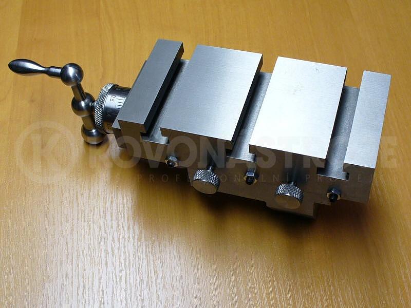

Vyzerá, že keby si v tej pôvodnej dielni lepšie hľadal, tak by si možno našiel aj nejaký frézovací prípravok.
Tos C45-2000
Příspěvky: 6512
18. 5. 2021, 11:22
turnigy píše: 18. 5. 2021, 11:18 Vyzerá, že keby si v tej pôvodnej dielni lepšie hľadal, tak by si možno našiel aj nejaký frézovací prípravok.
A nebo celou frézku :D Ale ani ten přípravek není k zahození, třeba na drážky super. Stálo by to za to dohledat. Vypadá to třeba takhle

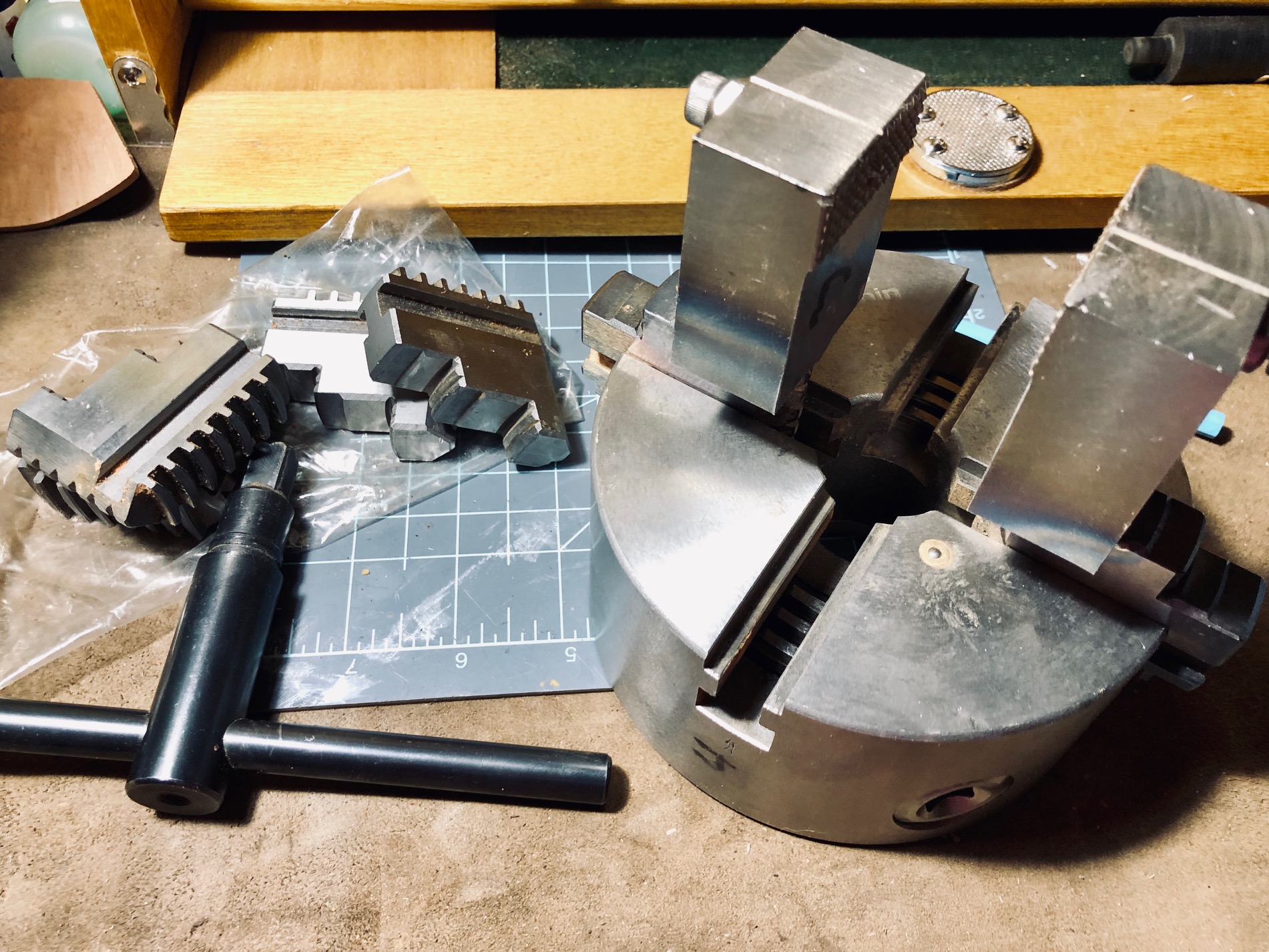

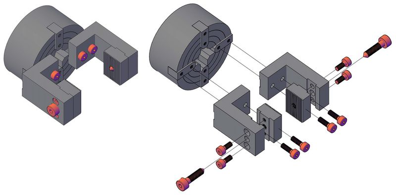

Hledal jsem vskutku poctivě, ale nic takového jsem bohužel nenašel. Můj dojem byl takový, že si tam předchozí majitel stavěl nejspíš nějaké CNC a měl v práci přístup k nástrojům, takže je postupně syslil a něco si odvezl a něco zůstalo. Ta příruba pasuje pouze do vřeteníku (MK3), koník má MK2.

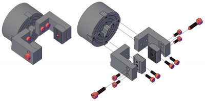

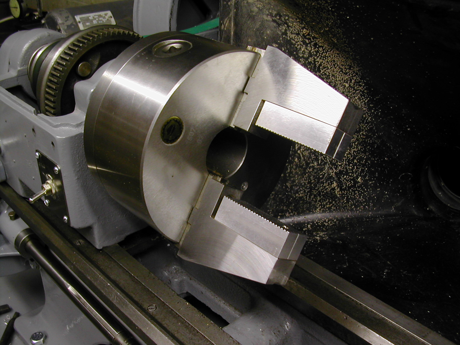

Té výměnám bych se určitě nebránil. První věcí, kterou bych potřeboval řešit, je předělání čtyřpaknové hlavy na dvoupaknovou, viz přiložené fotky. Kdyby se toho někdo chtěl zhostit a odškodnit se (třeba jen částečně) nepotřebnými nástroji, tak by to bylo vynikající. Třeba i tu 80 mm hlavu nejspíš nevyužiju.

Jestli ti můžu radit, zatím se ničeho nezbavuj. Nevíš, jak jsou na tom jednotlivé univerzálky s přesností, opotřebením atd., navíc je příjemnější prohazovat univerzálky, než v upnuté univerzálce protáčet čelisti (možná podle upínacího systému, u mne určitě) a našly by se další pro (např. že ta malá má menší vyložení, tj. zátěž na ložiska vřetena a házivost). Až se ti na to bude prášit rok, tak možná..
