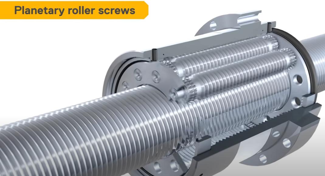

šroub s planetovou převodovkou

to uz tu bylo kdysi
ale nejak se to neusadilo
proste je to dost narocne na vyrobu takze vyhravaji kulickace z ciny ktere to predci asi ve vsech smerech

Drahá záležitost pro speciální aplikace, nicméně liniový namísto bodového kontaktu dost pomáhá v únosnosti a odolnosti rázům. Mj. takhle jdou realizovat i posuvy jako diferenciální šroub pro přesné stavění - až 0,02mm na otočku.
