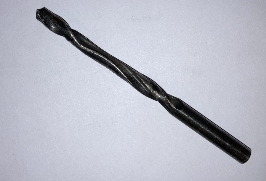

už se vám stalo, že poslední díra a ... spěcháte a zalomíte vrták ?
Konečně nás čína vyslyšela a dodává "kvalitní" nezlomitelné vrtáky :-)

To je starý, takívý vrták měl švagr už tak před deseti rokama :lol:

Já mám takovejch celou sadu (naštěstí zadara)-úžasnej matroš :lol: -jen s tim jde vrtat tak max do plastu....

To je kalená guma nebo co to je ? :-)
21. 4. 2021, 8:56
Radhard píše: 21. 4. 2021, 8:43 To je kalená guma nebo co to je ? :-)
No to je prostě výrobní vada.
Tady tu gumu zapomněli zakalit.

Takové vrtáky se sem bězně vozí z Polska, to už jsou větší šunty jak z Číny. BTW, narovnal sem ho úplně stejně...

Náhodou, z číny jsem pořídil sadu kobaltových (alespoň jak dearfriend uváděl) 1 - 10 mm po 0,5 mm, a nemám proti ní jedinou výhradu. Sou boží. To když jsem kupoval 16 mm vrták na aukru, a za cenu 1 z očekávané české adresy mi jich přišlo rovnou 5 z nějakého polského obchodu s českou adresou, tak vrtat se nedalo ani jedním. :?

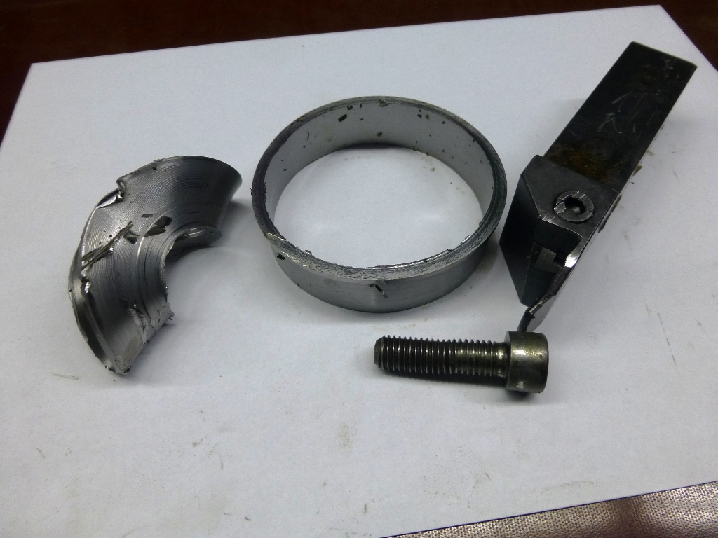

něco pro pobavení obecenstva, protože cizí neštěstí vždycky potěší :D
moje dnešní rána na Masturnu
odpichoval jsem hotový kroužek od čela
ten šroub je ze spojení mezipříruby a sklíčidla
otázka za 3 bludišťáky: Co je na něm špatně?
zezhora na upichováku je obtisklá pakna

Šroub z nerezu?

Že by byl ten šroub trochu ohnutý?

Zrejme ti zacviklo odpichovany kus medzi celust a nozik, klasika....

Je poškodený a asi je to iný typ ako by mal byt, typujem že by nemal byt celozavitovy

Ten šroub je o asi 1 mm nastřiženej

Tak si ho mal asi slabo pritiahnuty? :)

ne
setrvačnost vřetene a pohonu
sklíčidlo stálo z cca 700 ot/min (150m/min na pr. asi 70mm) na fleku po nárazu pakny do nože
