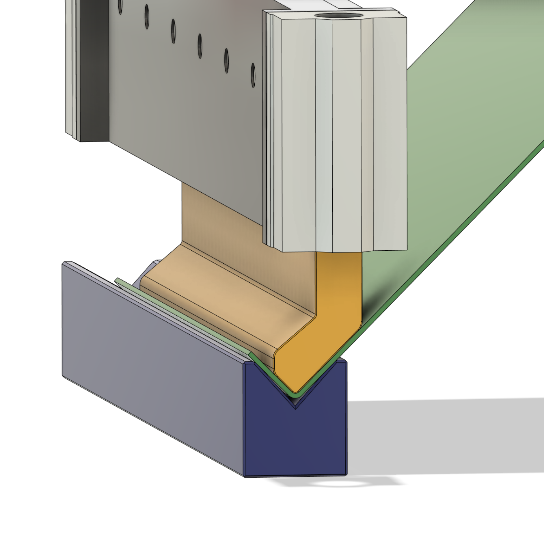

To co potřebuji mi nechtějí ohnout. Musí být širší dno než výška stěny, takže ohýbačka nee. Na ohrnňováku to jde, ale cena je vysoká. 3 firmy mi nabídly 70Kč za ohyb a 3 týdny čekání. Lis mám a materiálu na takový malý ohraňovák taky.
Když si nechám vše dělat na míru, tak se nikdy nic nenaučím. Navíc se to bude opakovat a tak 4000Kč za sadu je pro mně moc. Za to mám vlastní ohýbačku (segmentový ohraňovák) a můžu experimentovat.
Na segmentové ohybačce to neohnu do toho tvaru co potřebuji.
Mám nápad jak by to šlo udělat na té mojí první variantě, tedy s těmi tvarovými kopyty viz první obrázky.
Teď si zkusím navrhnout nůž, kterým by to šlo, ale bude muset být hoooodně zahnutý. Uvidíme co z toho výjde.
Jinak proč by na této konstrukci nešlo ohnout 2mm plech??? Na internetu slabší konstrukce na 20T lisu ohýbají 5-6mm plechy?

Uvidíme. Já to chci na experimenty, takže nemá smysl to někam táhat. To co potřebuji primárně je vyřešené a ostatní věci na tom taky půjdou. Chci to víceméně na hliníkové plechy, protože to chci dát na elox.
Lis umí 20t, kolik snese konstrukce lisu netuším. Materíál mám a jen koupím dvě tyčky 20mm s ložisky.
Prostě uvidíme.
Chtěl jsem takovu malou ohýbačku (https://www.youtube.com/watch?v=tN-iIWqWRmY), ale na ní bez extra přípravků bych to taky neudělal. To je lepší ten ohraňovák. Nože si udělám raz dva a jinak je to jen pár desek a ložiskové domky. Jo, ještě pružiny. Alespoň si procvičím TPC do 50mm hloubky:)
