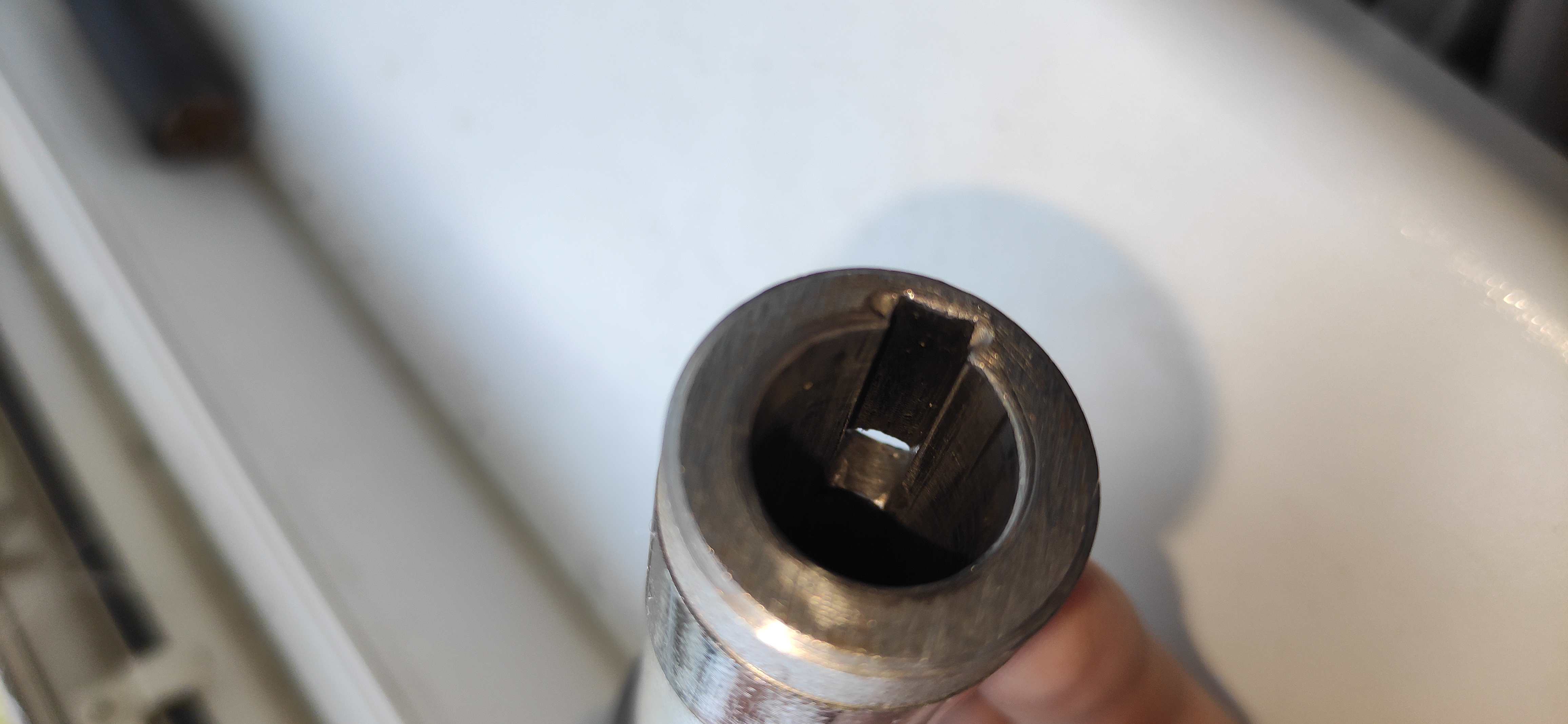

Je tu nikto kto by mi vedel povedať akým spôsobom má byť uchytený klin vo vretenníku V16 na prenos krútiaceho momentu na vreteno pretože si niesom istý rozmer klinu je 6x6mm ale neviem ako tam má byť zaistený proti vypadnutiu pretože v tej dutej hriadeľi moc silno nedrží ale na konci je tam vyvrtana dierka takže jediné čo ma napadlo je či nemá byť na konci ten klin zahnutý aby sa nemohol vysunúť ďakujem za pomoc pridávam aj foto

na té mojí je na konci drážky ťuknuto do materiálu a tím je ta drážka trochu zúžená a klínek nevypadne

Moje vyzerá taktoObrázek

používali sa aj klinky ktoré mali na jednom konci kolík, ktorý zapadol do otvoru. Ale neviem, či sa vyrábali aj sériovo, alebo to treba vyrobiť doma.

Ta dirka je tam proto, aby šla vyšťouchat neprůchozí drážka a nemusel tam být hluboký zápich. Vyrobit pero s čepem do ní lze. Podle fotky to ale vypadá na zajištění jak píše brutal.
