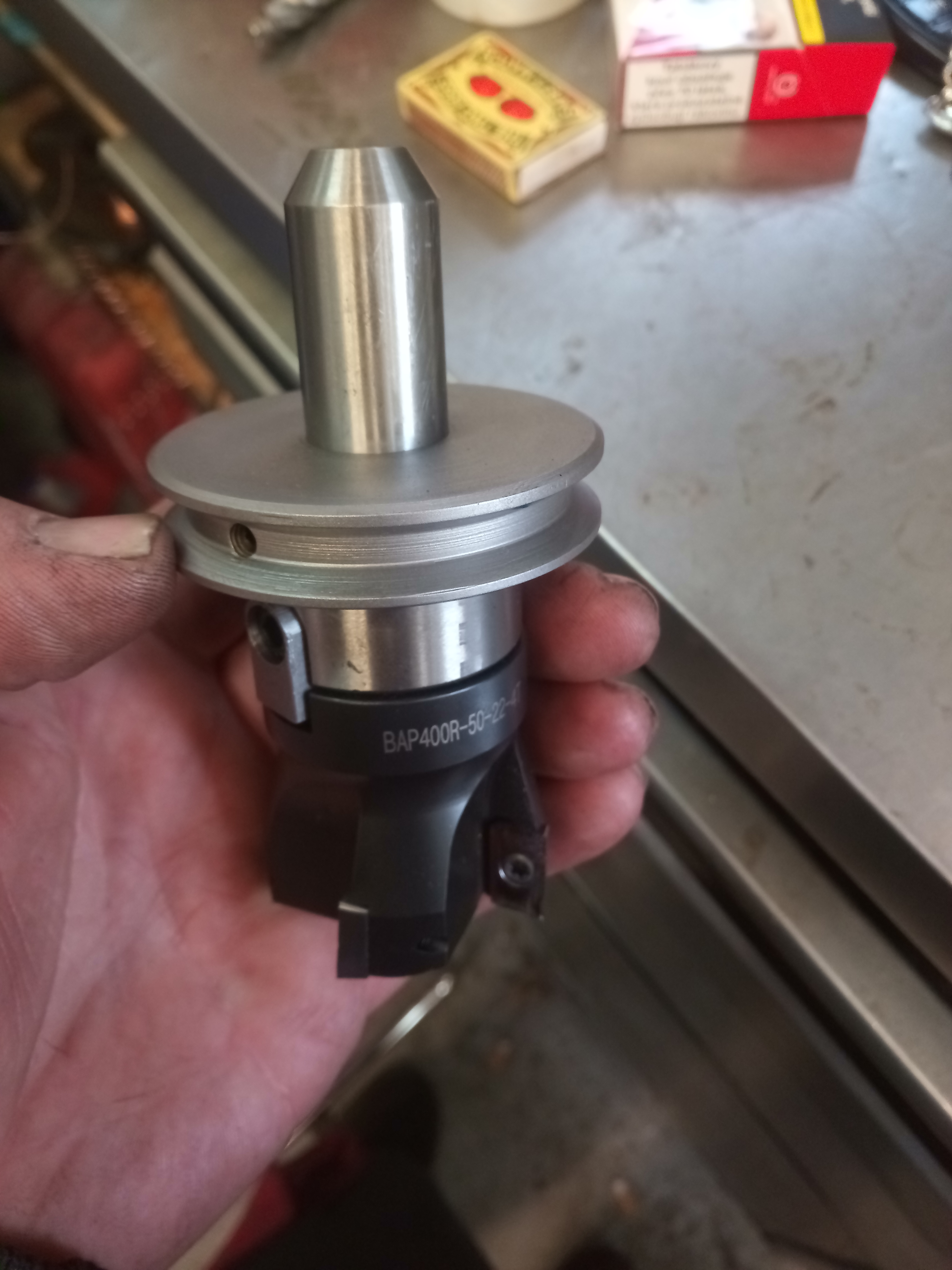

Mrosconi píše: 27. 4. 2021, 11:21 Modorsi a jak velký děláš? Pro jakoý kužel? S krouťákem jsem to myslel tak, že kdyby to utáhnul krokový motor na přímo bez převodovky, tak by o bylo super, protože ušetřím za převodovku. To by ale maximum musel být pod 10Nm, aby to bezpečně fungovalo. Když tam dám nějaký motorek s převodovkou, tak je jasné že to pojede s nějakým poměrem 1:25 až 1:50, takže stačí malinkatý motorek.
Na kolik nástrojů děláš ten deštník? A jak budeš řešit krytování?
Díky
16 nástroju...kužel R8 s power drawbarem na 20mm kleštinu, mám udělaných 25 upínačů od ER11 po ER32 a pár vlastních, kryt bude plechový válec který se otočí a z něj vyjede deštník....ofukovací tryska při najíždění ofoukne nástroj kdyby náhodou, ATC jezdí na lineárech 20mm a pohání ho vzduchový válec s výsuvem 300mm.....má v sobě magnety a na válci jsou přidělané snímače polohy jako koncáky pro systém, mám to hodně vysoko takže nehrozí kotakt s obrobkem, při zapnutí stroje si to najde nástroj čislo 1 a zreferuje se....pak odpočítává impulzy na každém nástroji...a zastaví....tím že je tam převodovka tak to udrží deštník i bez napájení, vřeteno po upravě točí 7500 při 45 stupních na ložiskách, seřízení předpětí mě trvalo 14 dní :lol:
Je to system Tormach vlastní výroby na 20mm kleštinu a né 3/8
