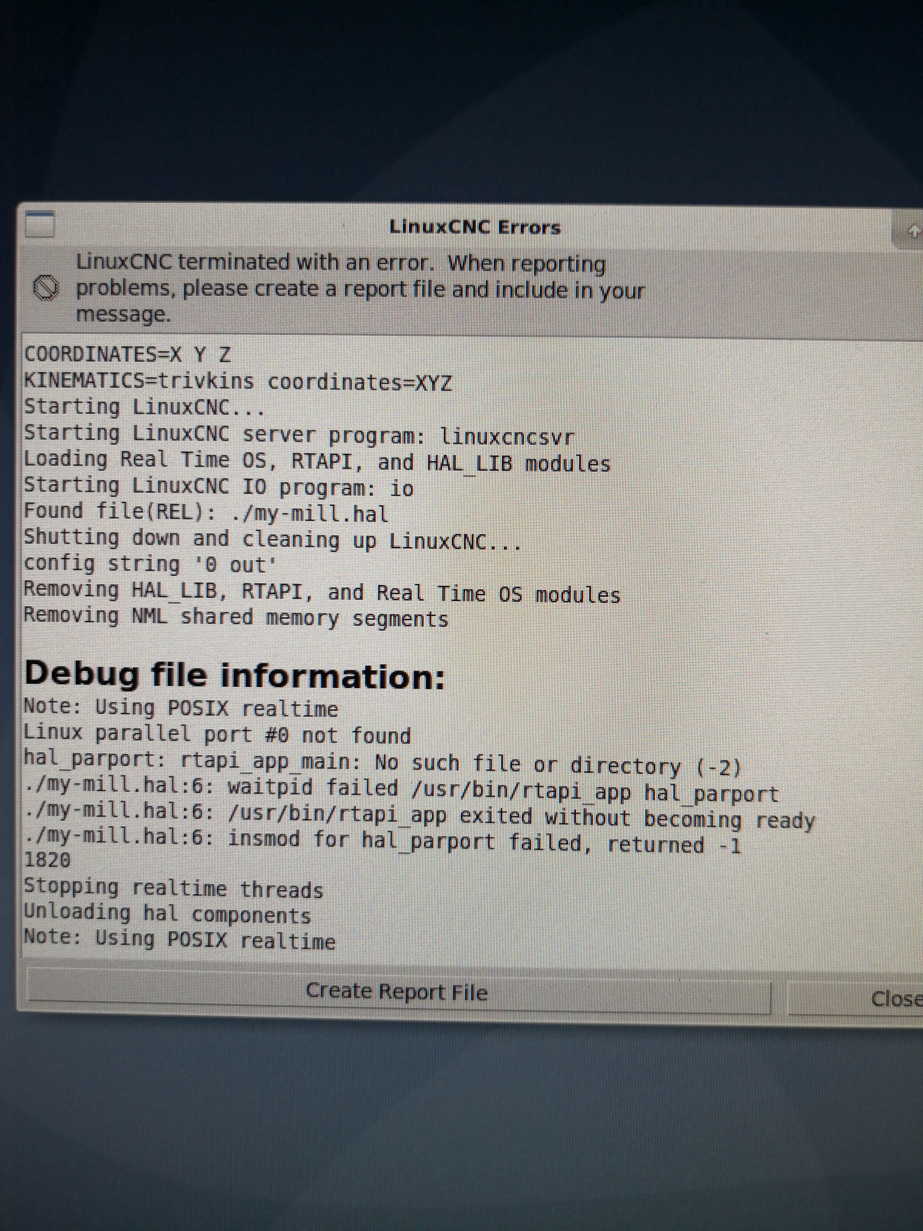

Ahoj lidi. Moc bych vás chtěl poprosit o pomoc, protože už nevím, kudy kam. Pročetl jsem toto fórum a i jiné a odpověď jsem nikde nenašel. Koupil jsem sadu mesa 6i25 + 7i76 + originální kabel na propojení. K tomu jsem se dočetl že s pc dell se neudělá chyba, takže jsem sehnal dell Optiplex 7020 mt. Dočetl jsem se, že nejlepší je instalovat, takže Windows jsem smazal a nahrál Linuxu Debian 10 Buster ISO je to tento odkaz
http://linuxcnc.org/downloads/
Měl jsem nainstalovaný tento, ale nejde mi v něm internet, takže jsem ho smazal
LinuxCNC 2.8.0 Debian 7 Wheezy RTAI
Dočetl jsem se, že linux a karta 6i25 nefunguje když je nahraný v UEFI bios takže jsem instaloval v legacy bios. Z Německa jsem objednal krokové motory s enkoderem odkaz zde
https://www.omc-stepperonline.com/close ... river.html
Vše nainstaloval a zapojil, ale nejede nic.
Mám za sebou cca 12 instalaci cca 2 a půl měsíce hledání a zkoumání, pročítání všeho možného a vůbec nic. Tak mě napadá, zda není pc a nebo nějaká karta vadná. Všude na internetu je, zapojit, udělat konfigurac
Pncconf Wizard
Stepconf Wizard
V tom je na konci test a vůbec nic.

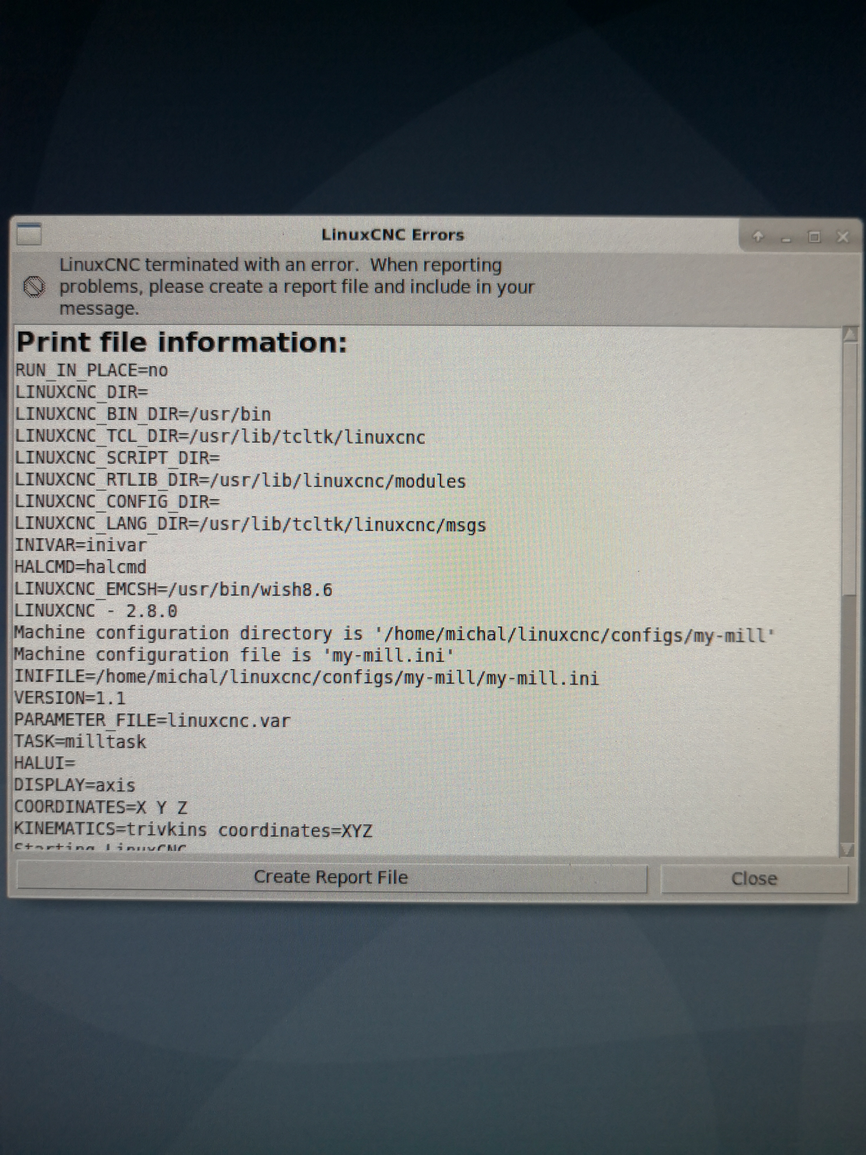

Po uložení konfigurace to udělá dvě ikony a po otevření to napíše chybu. Ale vůbec nevim, co s tím. Nikdo to nikde neřeší. Jinak linuxcnc jsem viděl poprvé a po pravdě už je výkon rozbalit zip, takže prosím nějak srozumitelné rady. Děkuji moc. Přikládám foto té chyby
prcek
Příspěvky: 692
9. 5. 2021, 9:33

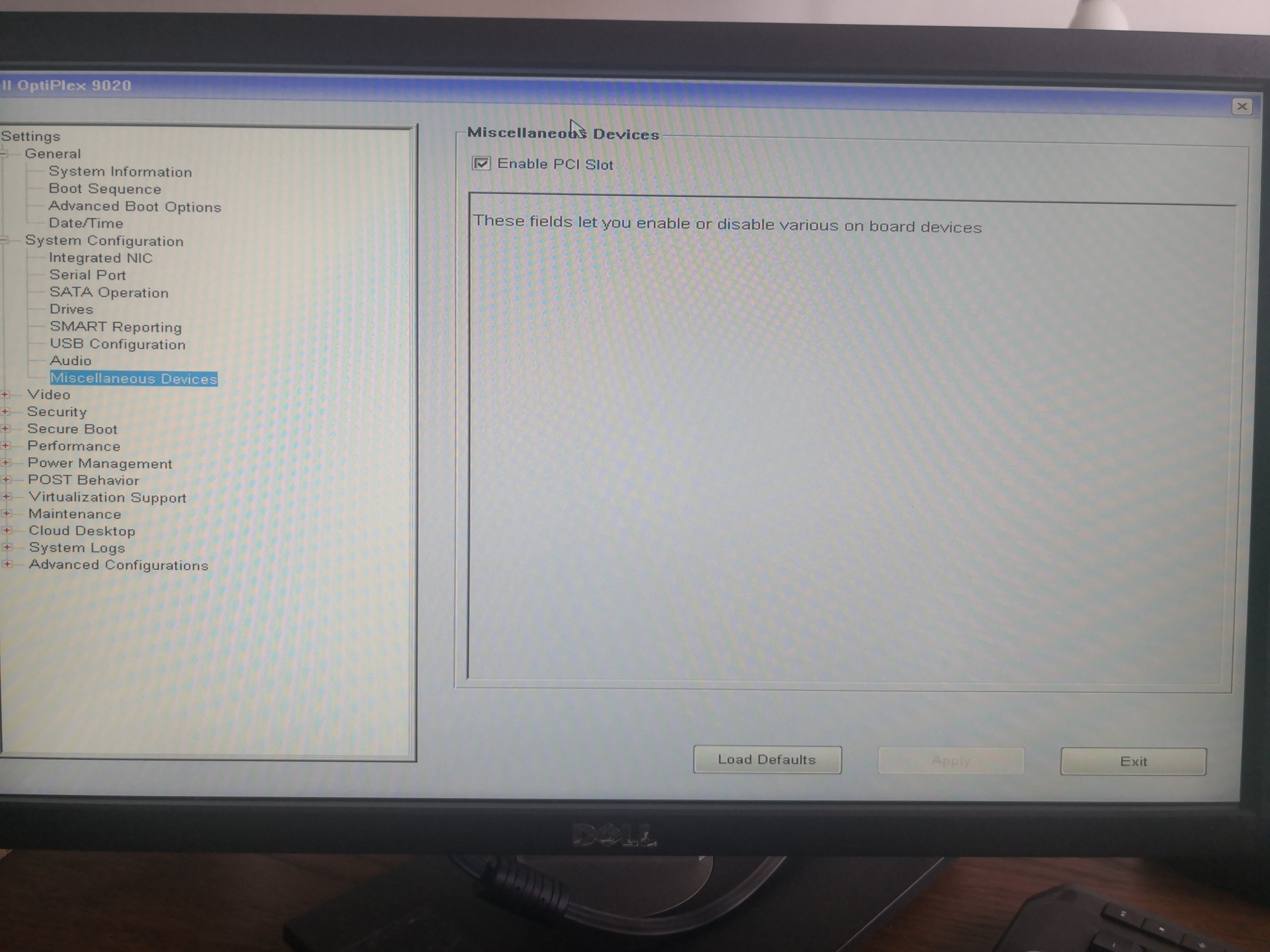

Hledá a nenašlo to paralelní port. Není zakázaný v BIOSu?

Pouzivas pncconf i stepconf?
Jeden je na mesa karty a druhy na paralelni port. Ten ale v7bec nepotrebujes. 6i25 je jestli se nepletu PCIe. Popis jak to komfigurujes. Nebo sem dej konfigurak. Aspon hal a ini.

Nejdřív by to chtělo začít s tím, jestli PC tu kartu vidí. Příkaz na výpis hardwaru co je na PCI zní:
Kód: Vybrat vše
lspci
a ukecaná varianta:
Kód: Vybrat vše
lspci -v
Hoď sem potom výpis z toho "lspci -v".

Jo, aha, me vubec nenapadlo, ze parport neni potreba (karty neznam), takze jsem jen precetl chybovou hlasku.
Proste to chce vic informaci, jak pisi predrecnici.

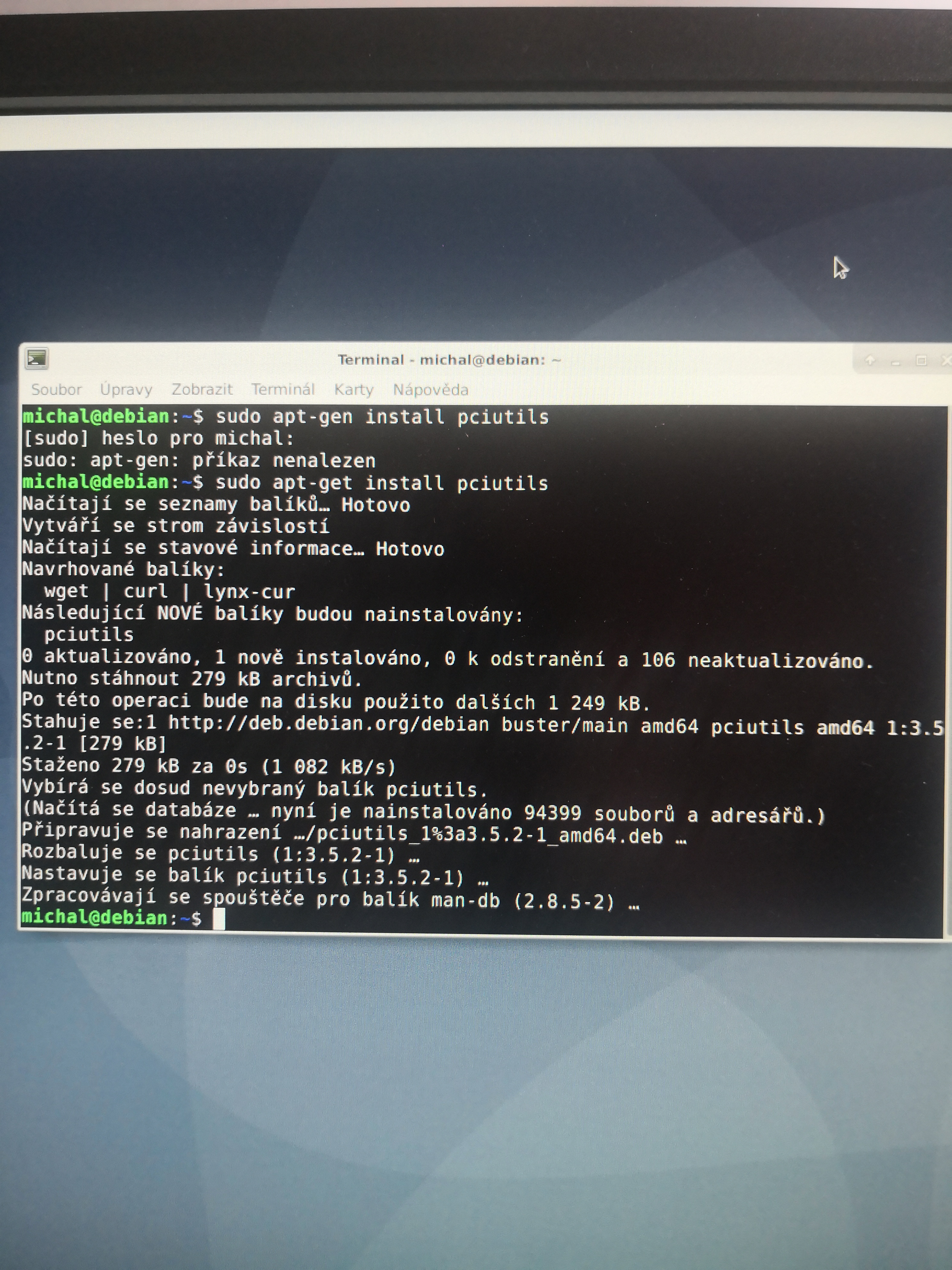

Ahoj. Tak nevím, čím to je, ale u mě nikdy nic normálně nejde. Na výpis mi to píše nic nenalezeno, ale díky tomu jsem našel další návod.
https://forum.linuxcnc.org/38-general-l ... nuxcnc-2-8
Třeba to někomu dalšímu pomůže. Výpis přikládám, já v tom popravdě ničemu nerozumím. Snad to je ono.

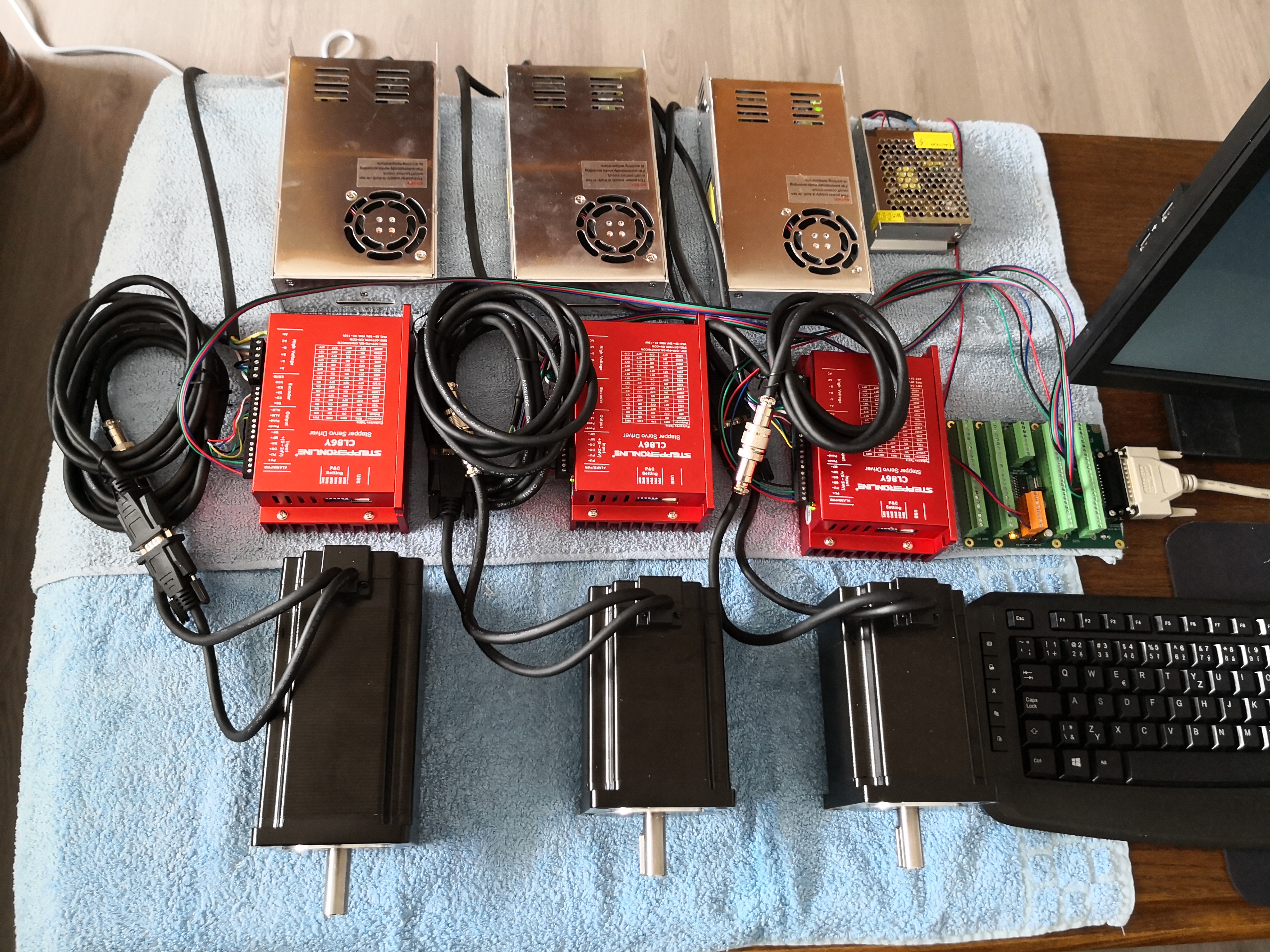

Jinak chtěl bych 5ti osé cnc (přesnost na 0.2mm) s možností nad otočný stůl instalovat desku na 3 osé cnc (přesnost 2-3mm). Mělo by to sloužit na výrobu přípravků do práce. Přikládám foto pro představu.
Zapojeno by mělo být 5x krokový motor, koncové spínače a frekvenční měnič na vřeteno. A stopka, kdyby se třeba ulomil nástroj. Motory jsou zatím jen na stole a jen 3ks a na tom jsem se zasekl. Jinak snažím se učit, ale jde to pomalu jako samostudium po práci, teď mám movou instalaci bez mého zásahu abych něco neudělal špatně. Jen jsem stáhnul a rozbalil ovladače mesa, ale nevím, co dál. Všem moc děkuji za pomoc

10. 5. 2021, 2:30
Tak pciutils jsi nainstaloval.
Takže základní příkaz "sudo apt-get" pro instalaci dalších balíků jsi zvládl, a s internetem ti to komunikuje.
To je dobrý základ.
Ale teď jsi měl ten příkaz "lspci" použít a napsat sem jeho výsledek.
Možná bys mohl s ohledem na šetření místa na serveru sem posílat spíš jen textový výstup, a ne obrovskou a dokonce ještě i neoříznout fotku obrazovky.
Pak ta informace zabere jen pár byte a ne 3.6 Mbyte jako ta fotka.
Takže:
sudo lspci > /tmp/lspci.txt
a pak případně ještě:
sudo dmesg > /tmp/dmesg.txt
A pak ty dva soubory /tmp/lspci.txt a /tmp/dmesg.txt sem přilož.

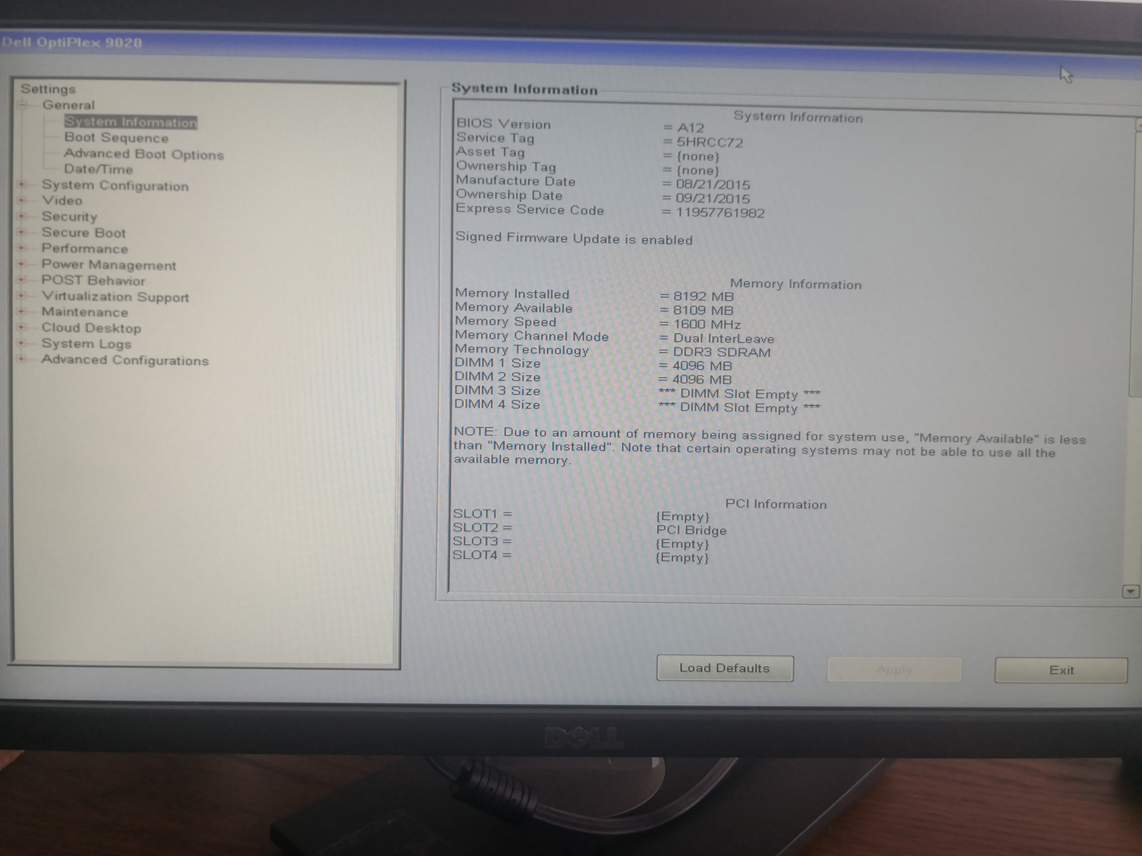

10. 5. 2021, 2:53
prcek píše: 9. 5. 2021, 9:33 Hledá a nenašlo to paralelní port. Není zakázaný v BIOSu?
V bios jsem našel jen toto, ale nic o kartě. Je to ono, co jsi myslel? Nemám ji zkusit dát do jiného slotu?

No jestli to nebude tím, že dell 9020 žádný paralelní port nemá :lol:
