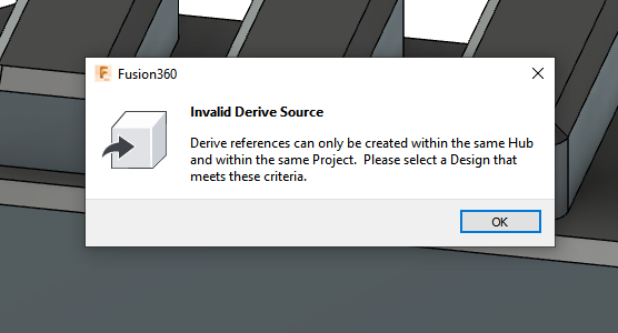

Thomeeque píše: 29. 4. 2021, 4:14 Insert Derive nevyhoví?
hajzl jeden :roll:

Lukas_2 píše: 29. 4. 2021, 2:48 Mám dotaz. Jestli někdo bude vědět. Když mám přípravek, svěrák, sklíčídlo, cokoli co se skládá z vícero komponent > sestava. Když bych ji chtěl přesunovat
A nejde prostě v jednom projektu dát copy (kopírovát a v druhém vložit?
Ing. Tomáš Mlčák - Digitální prototypování, Konstrukce strojů a zařízení, Fotogrammetrie, Vývoj pásových jednotek
Lukas_2
Příspěvky: 665
29. 4. 2021, 4:52
Permonik píše: 29. 4. 2021, 4:50
No právě že nejde. Nevidím pro to ani důvod. Spíš ojeb jakože v základní verzi prostě něco nefunguje, těch věcí které nejdou z nepochopitelných důvodů jsem už našel víc...

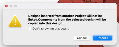

Ještě takhle, bavíme se oba o tom samém ? Já myslím projekt uplně tu základní záložku. Přesouvání komponent mezi těmito projekty.
edit: ještě jsem to teď zkoušel. Jednotlivá komponenta mi šla vložit pomocí insert into current design, tak jak to dělám vždy. Sestava nejde. Vyskočí tabulka že zatím to není podporované. Tak snad někdy bude. Každopádně vím že v minulosti mi to nešlo vůbec. Tak aspoň takhle.

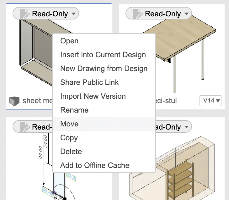

Lukas_2 píše: 29. 4. 2021, 4:42 hajzl jeden :roll:
Aha, sakryš, to jsem nevěděl, já mám většinu svých malůvek pod jedním projektem (Tomas's First Project :lol:)..
Jinak mezi projekty můžu designy přesunovat (zachová historii verzí) i kopírovat (historie verzí zmizí, kopie je v1). V aplikaci v data panelu.

Také mezi projekty funguje Insert into Current Design, ale vytvoří se kopie, link se ztratí.
Mám free verzi.
Pokud něco funguje jen v dražší edici, typicky je to tam napsáno.
