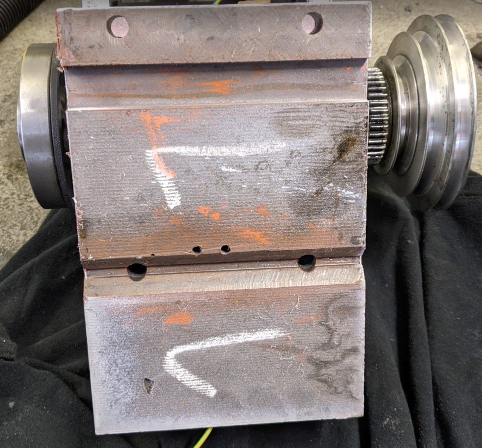

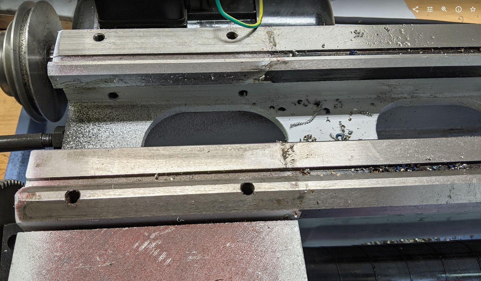

Jestli si opravdu sundal vřeteník, pak si místo broušené tyče raději pořiď rovnou měřící trn!!
Co se týče styčných ploch tak by s je měl ideálně zaškrabat - POZOR ale jen na vřeteníku - lože bývá zpravidla broušené.
Ideálně pošli fotky prosím.
Jinak zde je princip měření rovinnosti lože viewtopic.php?t=10439&start=15 se strojní vodováhou.
Pozor titulek je zavádějící - lože se zpravidla nezaškrabává

- Zdenek Valter
- Příspěvky: 5467
- Bydliště: Ústí n. L.
Ten vřeteník a jeho plochy jsou podle obrázku na zafrézování a následné zaškrabání pak je ten měřící trn do vřetene ideální pomocník.
Toť můj laický názor.

Kužel MK 4 máš ve vřeteni - pro měření je NUTNO Univerzálu sundat !!!
Trn v koníku změří jen jeho rovnoběžnost.
Rovinnost lože bys měl změřit podle mého názoru na prázdném loži strojní vodováhou v podélném a příčném směru.
Upínání trnu do univerzály ho může nevratně poškodit.
