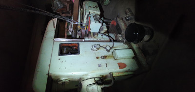

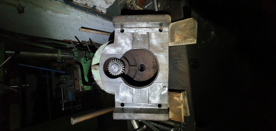

mám frézku FA5U, ale koupil jsem ji bez úhlové hlavy a hnacího ozubení. Hlavu už mám, jen k ní nemám upínací klíny. Našel by se někdo do je má a mohl mi je vyfotit a nakreslit výkres ať je můžu vyrobit? I ozubené kolo bych potřeboval vědět průměr a počet zubů, šířku atd. Za informace moc děkuji.

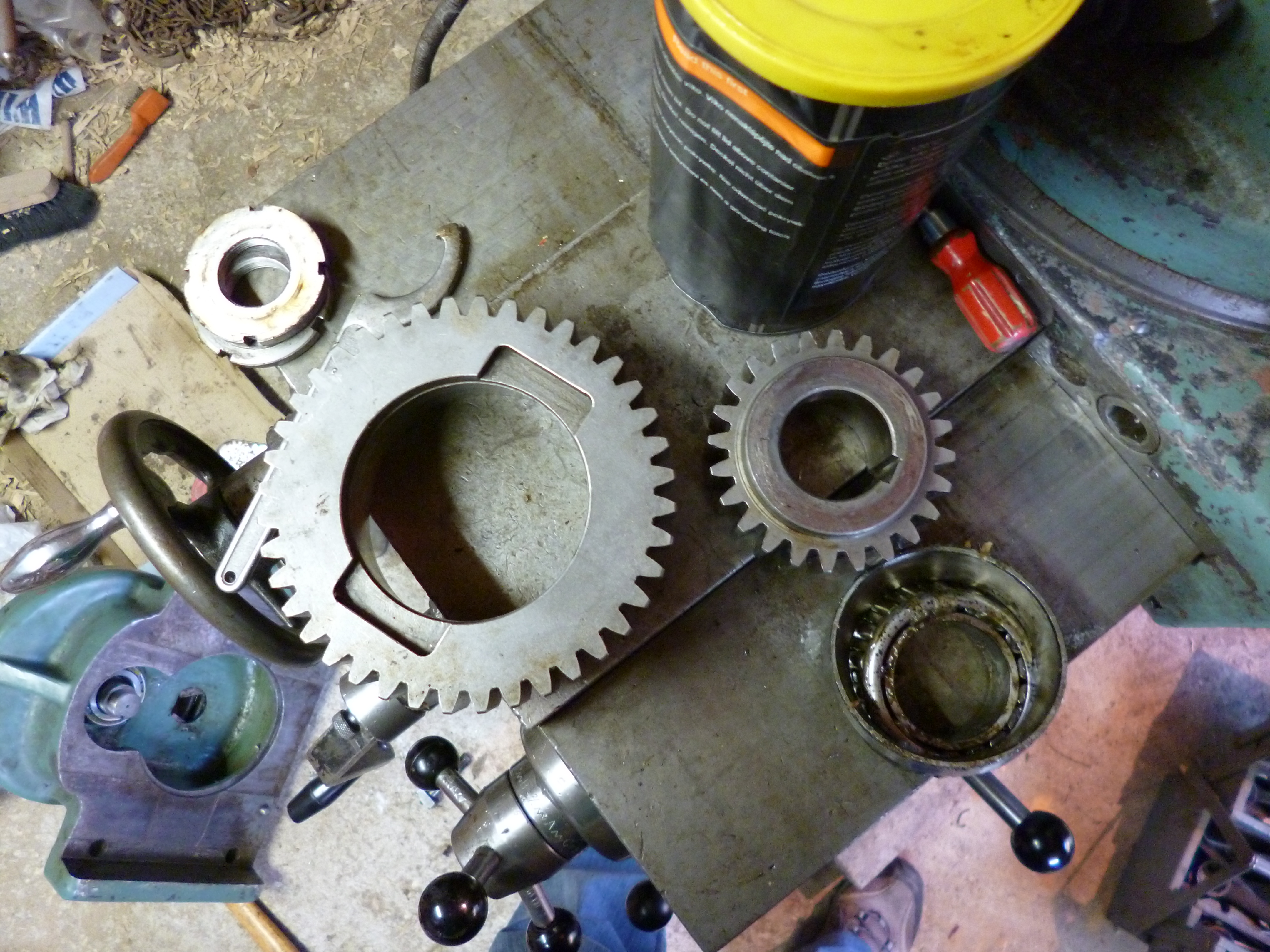

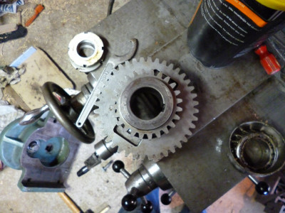

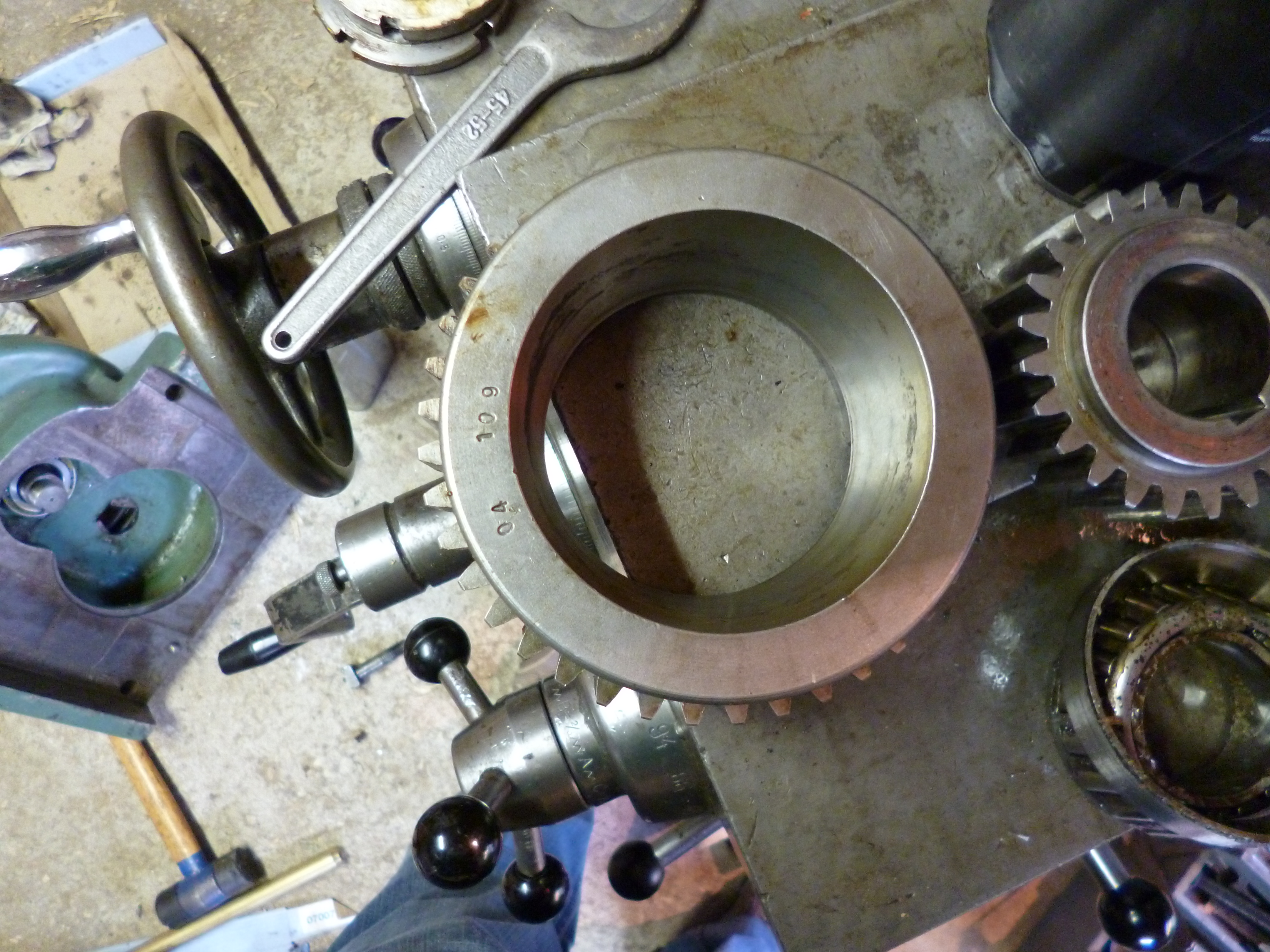

Ahoj,sice je to F4U s MK5 kuzelom no moze byt ako inspiracia :) , ty tam mas iso tu je v horizontale mk5 so zamkom a na tom kuzeli je stredene to velke koleso hnane je to cez tie vybrania v kolese a vretene cez palec, ty to mozes opret do kamenov a stredit na trn

čouveče, já to kolo možná někde ještě mám-ale potřebuju upřesnit míry,kdyžtak do sz
