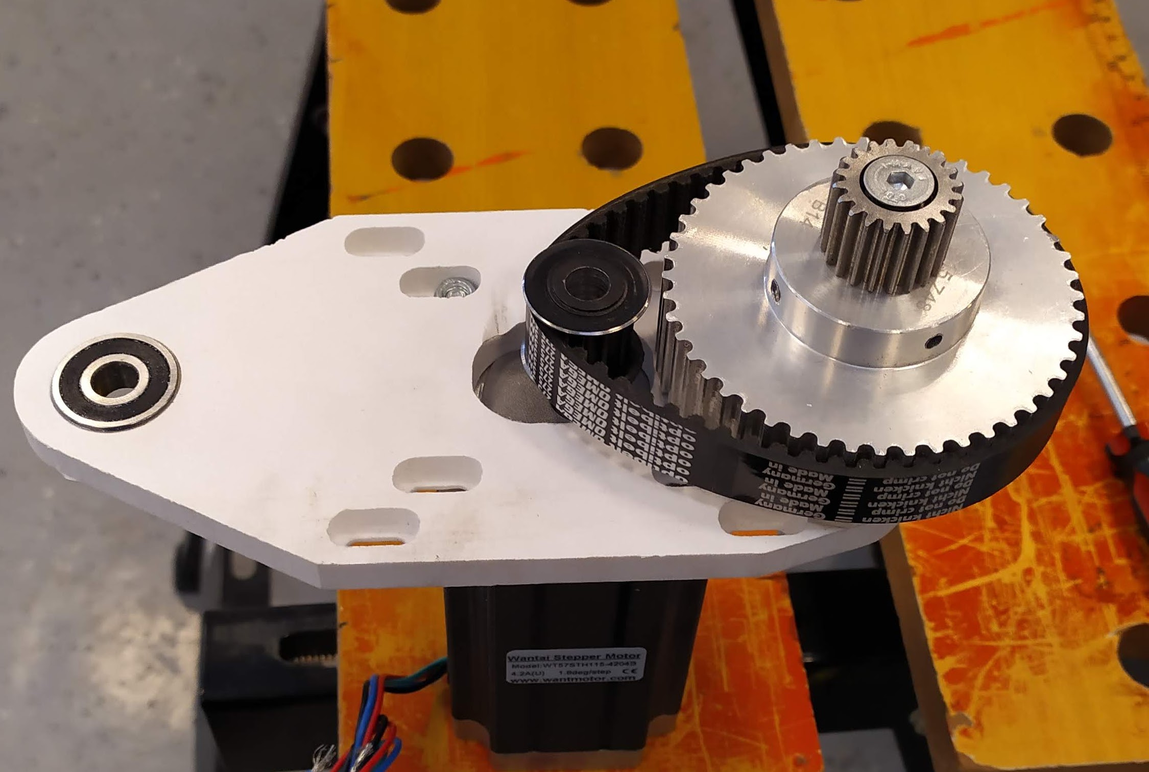

Prvá podoba na Rack Pinion, zatiaľ som frézoval PVC. Kľudne komentujte, pozbieram rady :D

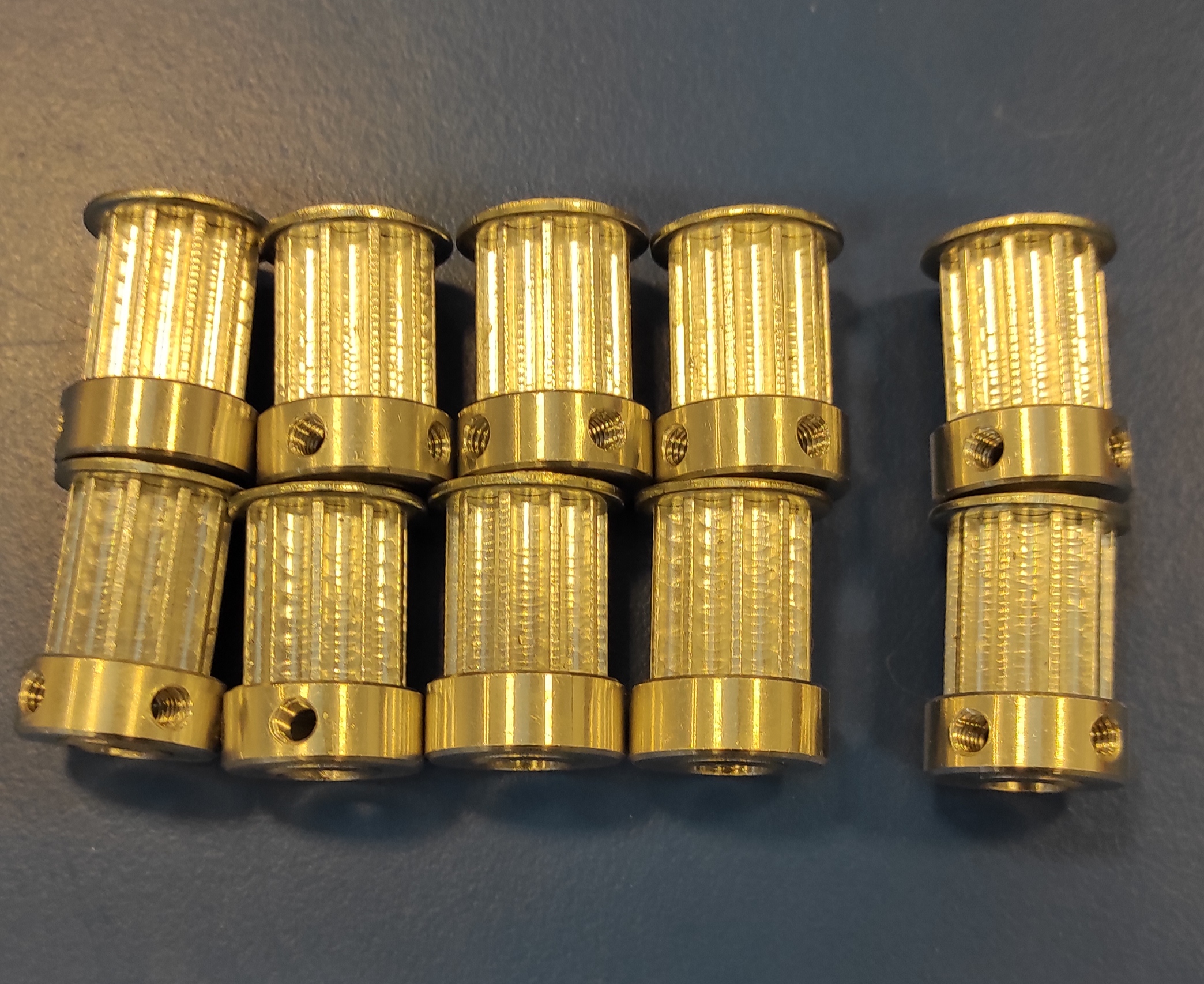

Konečne prišlo niečo z Aliexpress, 10 zubové HTD 5M remenice s dierou 8mm a s červíkmi, snaď už viem dokončiť svoju túžbu.
