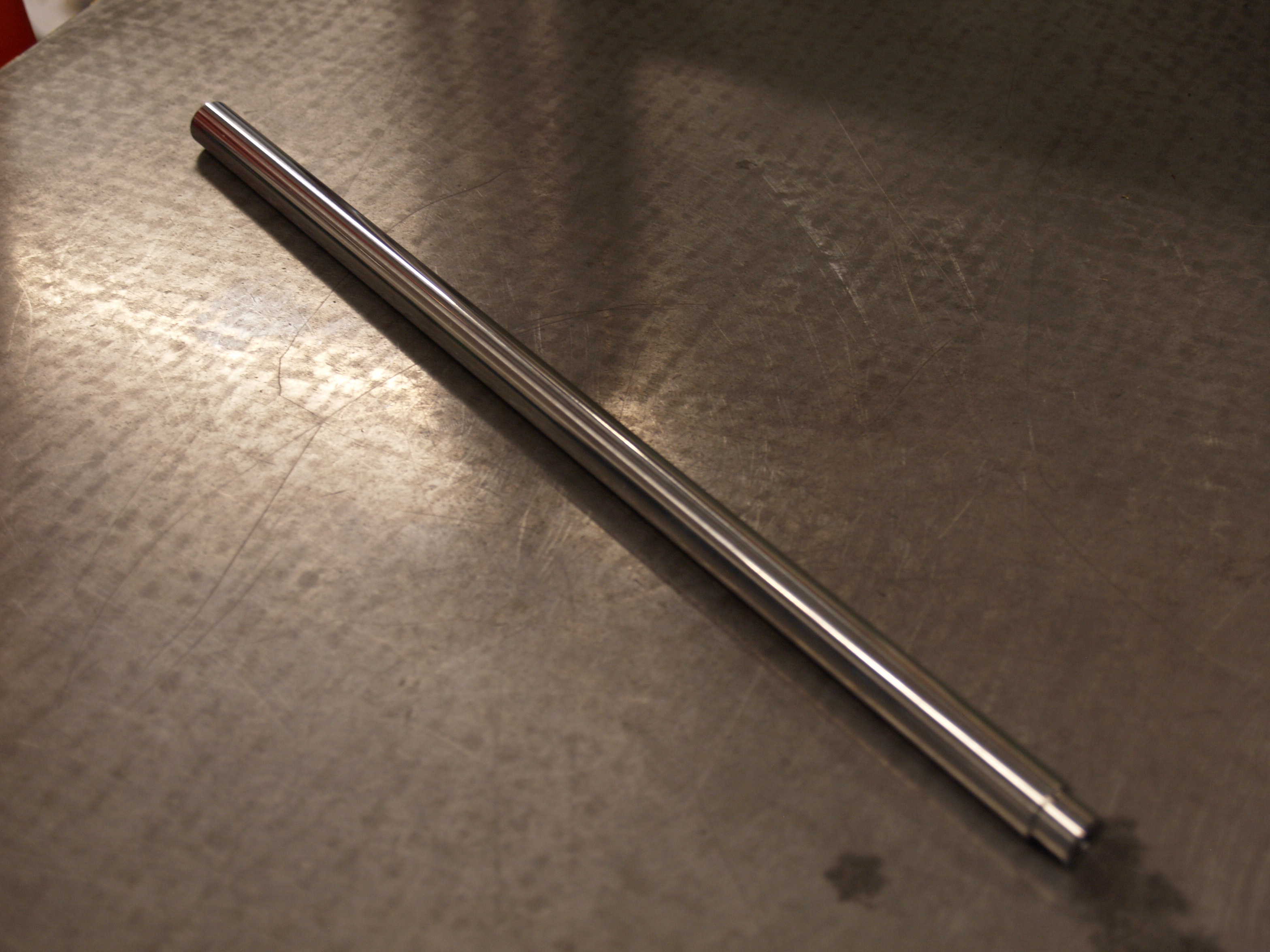

lkavan píše: 2. 2. 2021, 10:47 Jeste se zeptam - podle ceho se urcuje jak rychle tou hrideli pri brouseni otacet? Kdyz jsem to pustil pomalu, zdalo se mi, ze to tolik nevibruje...
Každé brusivo má svoju ideálnu reznú rýchlosť na každý typ materiálu. To ti povie výrobca brusiva, prípadne na staré brusivá sú tabuľky. Od reznej rýchlosti odčítaš obvodovú rýchlosť kotúča a dostaneš obvodovú rýchlosť obrobku. Z tej potom vypočítaš otáčky.
Alebo ideš pokus omyl, keďže nikomu sa nechce počítať.
Z vlastnej skúsenosti keď potrebujem hrubovať, idem vyššie otáčky a idem na hydraulike, pri finišovaní a vyiskrovaní znižujem otáčky na minimum a idem ručným posuvom. Raz som robil zo stabilky strižník 12mm hrubý na dĺžku 315mm bez podopretia. Finišoval som len na 32 otáčok obrobku. Bola to síce zdĺhavá operácia, ale podarilo sa mi to dostať do pol stovky.
