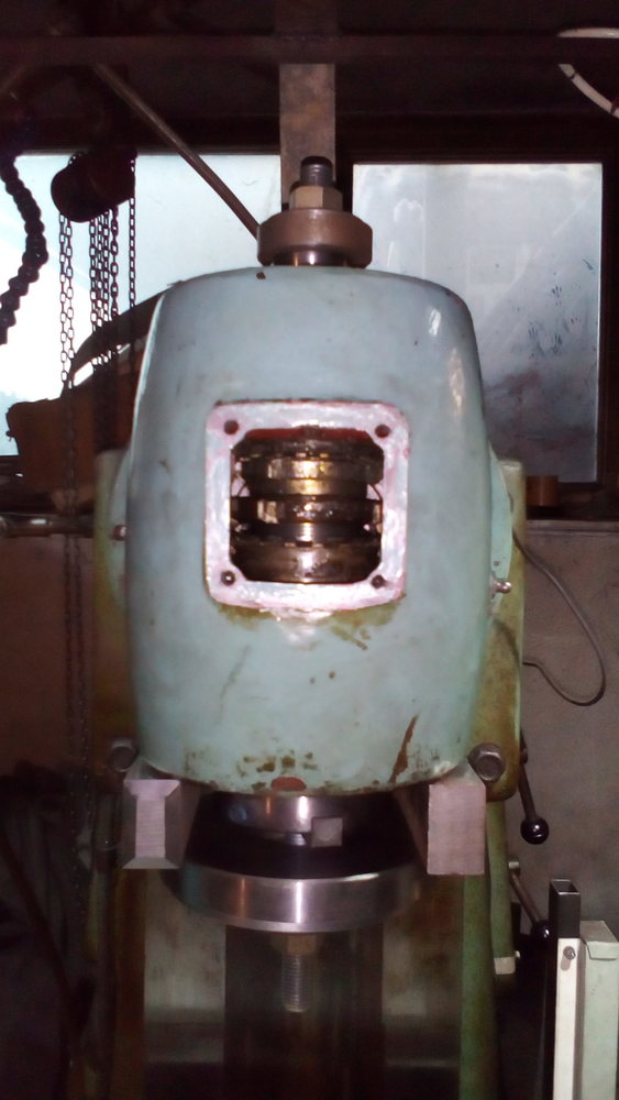

Vie niekto poradiť? Potrebujem vymeniť ložiská a vreteno sa nechce pohnúť. Matice sú uvoľnené.
pepawrf
Příspěvky: 176
Registrován: 11. 4. 2016, 7:24
21. 6. 2019, 9:01
Mě stačilo povolit jen tu horní hákovou matici a pak to vypadlo celé i s kuželovým kolem. Spodní ložisko je hodně velké. Ale mám asi trošku jinačí typ hlavy je taková víc buclatá.

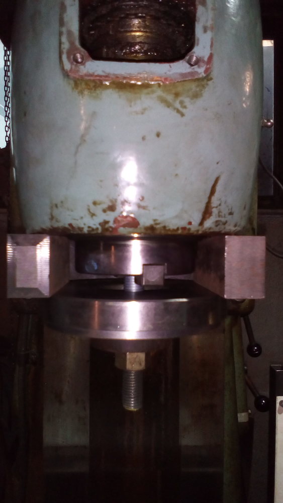

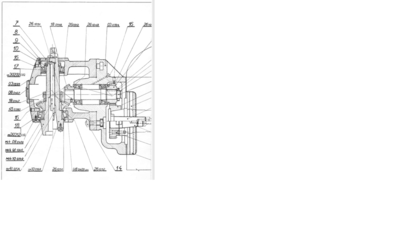

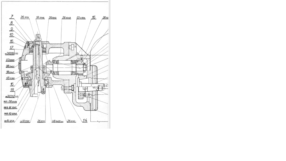

Ten výkres je od Tumlíka, ale moja je iná. Hore sú dva kuželíkové ložiská proti sebe a dole by malo biť asi ihličkové. Potlačil som to závitovou tyčou, ale nechce sa hnúť.

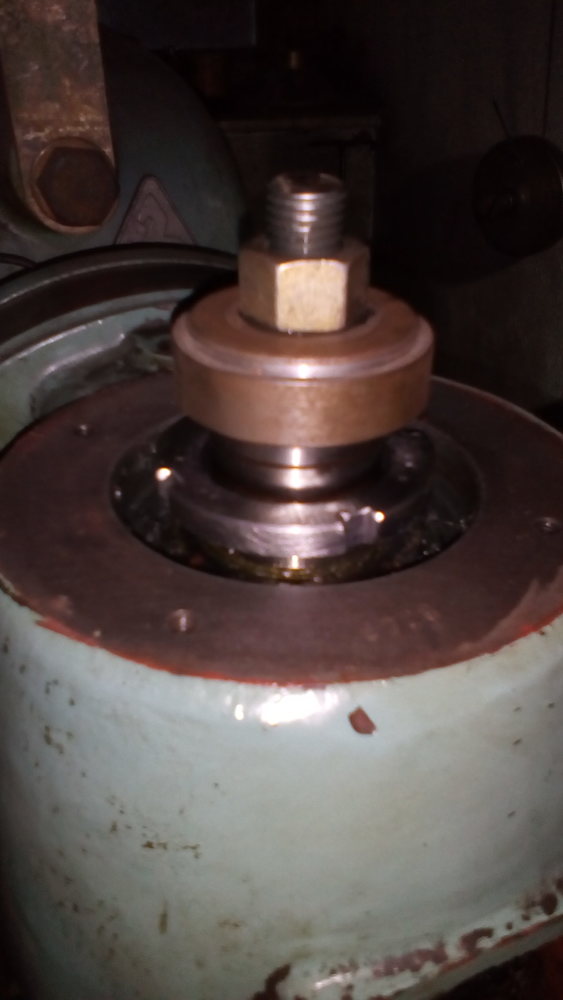

Tak hlava je už poskladaná. Spodné ložisko je NN 3013 K P 52 NA, a dá sa namazať iba pri montáži. Tak som hneď urobil mazací kanál. Teraz otázka, môže sa toto ložisko mazať tukom, alebo je vhodnejší olej?

Ahoj, delam take komplet vymenu lozisek, ktere jsem si nakoupil dopredu a mam uplne stejny problem jako ty. Hlava se lisi kontrukci vretene a je jiny rozmer toho velkeho loziska :x Povolil jsem vsechny matice a nechce se to pohnout. Zkusim to vylisovat. Mel jsi na to nejaky figl?
www.segway.com | www.dpf24.cz | www.paratec.cz
Mylan
Příspěvky: 502
Registrován: 7. 8. 2016, 3:04
Bydliště: SNV
25. 1. 2020, 9:11
Postupne lisuješ a uvoľňuješ maticu, ktorá bráni pohybu. Pekný opruz.

Zdravím,odešlo mi jedno kuželíkové ložisko,znáte prosím typ?
Není detailnější foto,popř. výkres řezu vřetenem k dispozici,
Už se děsím výměny.Děkuji.Vladimír lach,Telč.

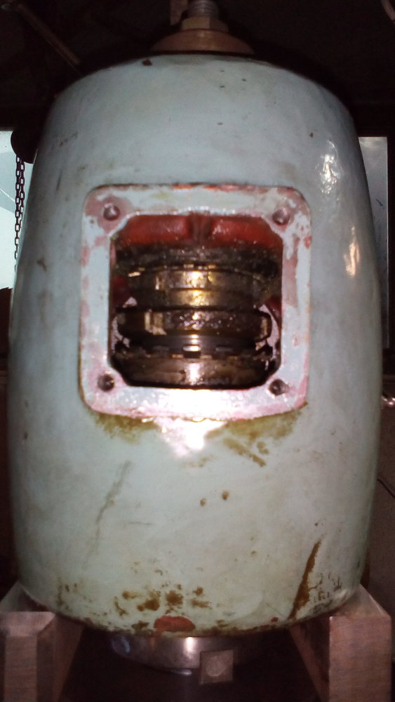

Zdravím,nahoře mám proti sobě dvě kuželíková ložiska.Dole předpokládám dvouřadé válečkové.
U toho spodního kuželíkového se rozpadla kleca ložisko se zablokovalo.Po demontáži vík a uvolnění horní KM matice se mi podařilo demontovat
horní kuiželíkové ložisko.-Předpokládal jsem,že vřeteno nyní půjde celé vylisovat dolů abych
mohl vadné kuželíkové ložisko vyměnit.Bohužel podařilo se mi pouze vřeteno vytlačit o cca 5 mm.Takže nevím jak vřeteno vysvobodit.
Děkuji.VL
qwer
Příspěvky: 1426
Registrován: 8. 4. 2008, 8:09
17. 5. 2021, 9:02
Matice ktoré držia kolo náhonu si uvolnil?
strojař
Příspěvky: 3
Registrován: 10. 5. 2021, 1:05
17. 5. 2021, 2:47
ne,neuvolnil......díky,provedu
