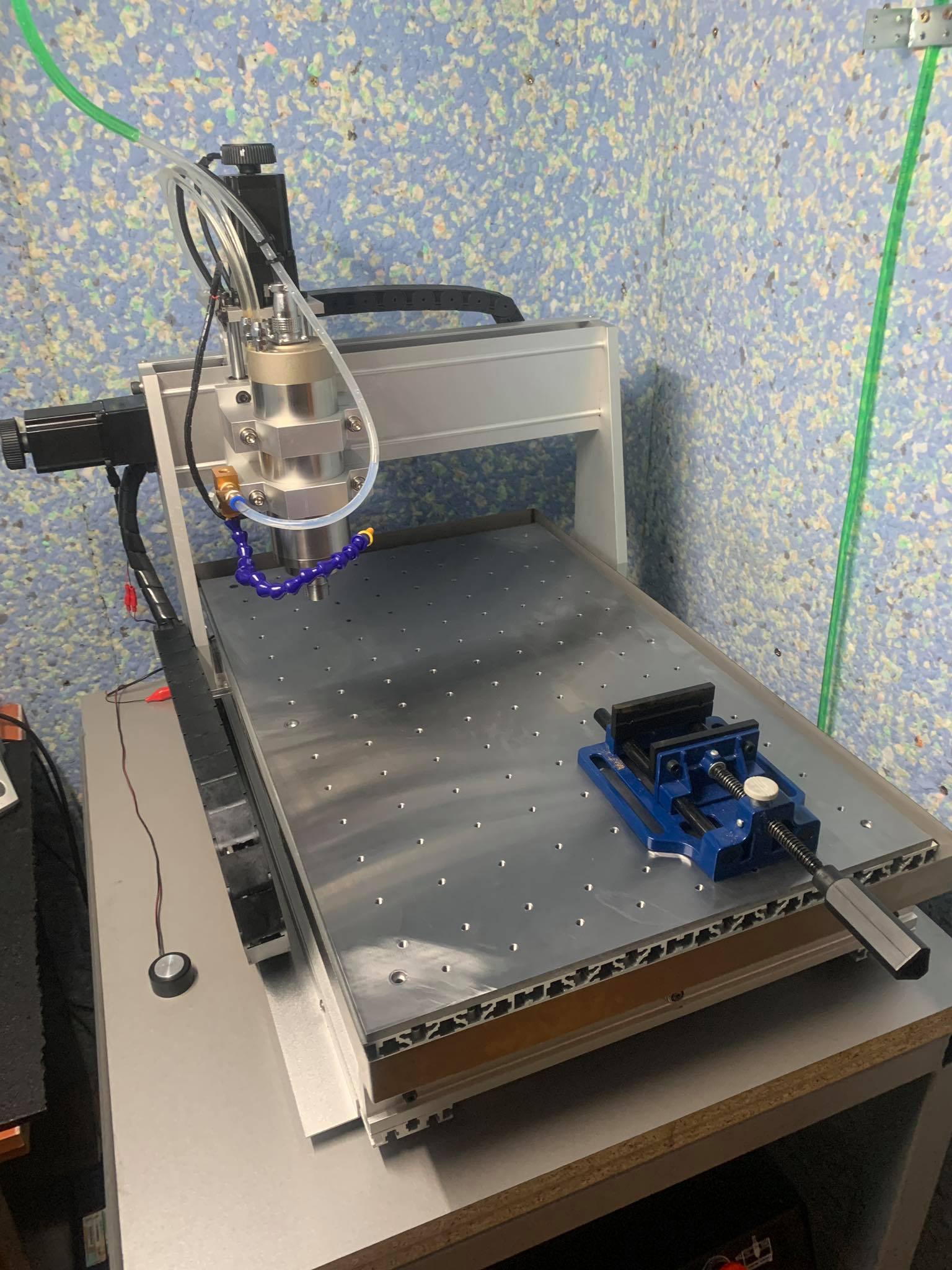

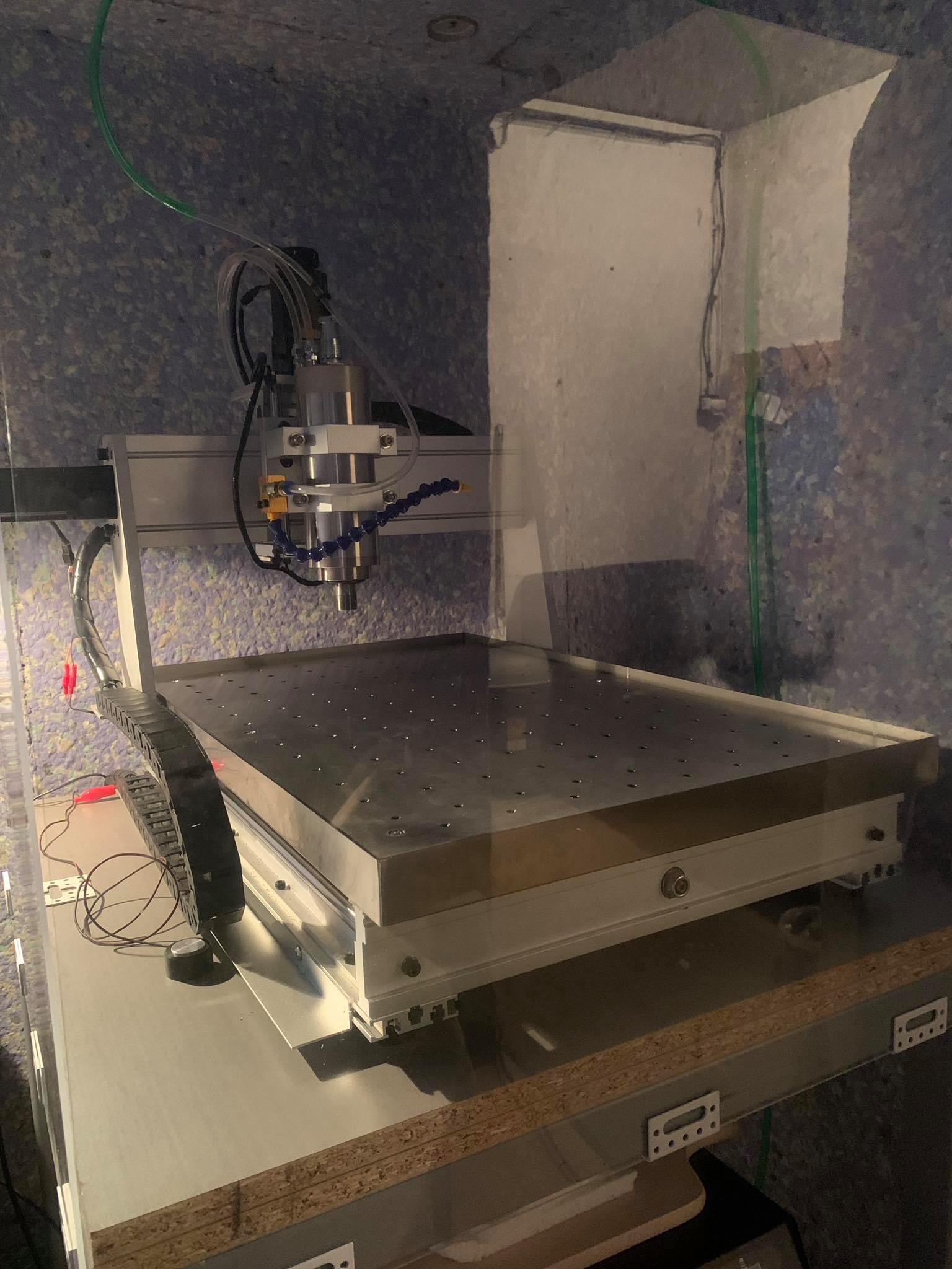

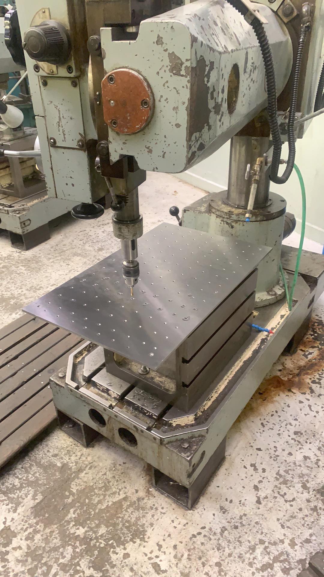

Zdravím, tak prikladám aj moju mašinku. :) Dorábal som si platňu na lepšie upínanie materiálu... Pokúsil som sa zapojiť aj 4-OS. Ak by niekto vedel poradiť vhodný program na frézovanie v 4-OSY tak budem veľmi rad. Spúšťači program mam MACH 3. Skúšal som frézovať do plastov, mosadze, nereze, a železa. Zatiaľ som veľmi spokojný s frézkou.

Mám dotaz. To vřeteno tam bylo takhle originálně od výrobce?

Áno, všetko je od výrobcu okrem pridanej platne na stôl a pridaného chladenia...
