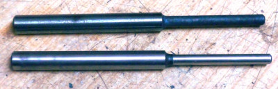

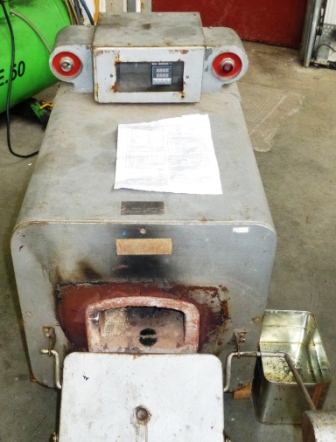

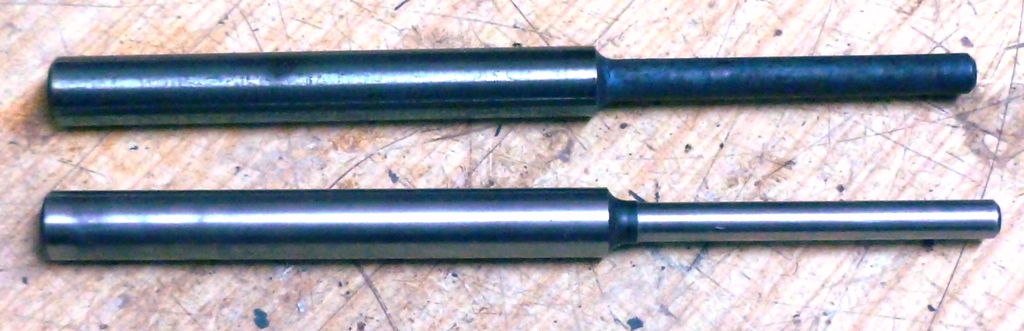

tak druhý pokus vyšel výrazně líp
dal jsem to do pece asi na půl hodiny při údaji na displeji 670, tj výrazně míň než poprvé (810)
když jsem to vyndaval, displeje byly zhaslý, asi to umřelo, zatím jsem nebádal dál
po kalení cca 63 HRc, to odpovídá materiálovému listu
trny jsem dal do trouby na asi dvě hodiny na 250°C
vyndal, obrousil, šlo to perfektně brousit, přerazit ani ohnout to přiměřeným násilím nejde
zítra změřím tvrdost po popuštění
první pokus nevyšel zjevně kvůli přehřátí, kalení z příliš vysoké teploty a dlouhé výdrži na teplotě jak psal Jerguš
blbě to ukazovalo teplotu, odhaduju tak o 100-200 (300??)° míň
další chyba nechat to v peci tak dlouho
Může být chyba měření způsobena nastavením nevhodného typu termočlánku v parametrech termostatu?
Existuje taková dvojice termočlánků, že by to při jejich záměně v parametrech způsobilo chybu měření těch +200°C ?

Trošku se porejpu v tom prvním kalení:bylo to tam dlouho,to je jasný.Ohřívání od nuly je dobré,ale řekl bych,že strop délky ohřívání je tak hodina.Jak jsi měřil tu tvrdost? ad kalibrace teploměru- mám tu Pyromet,je docela přesnej.Klidně Ti ho půjčím,ale musel by jses proň stavit osobně,posílat ho v žádném případku nebudu.
Příspěvky: 7614
19. 5. 2021, 9:25
tvrdoměrem Rockwell, mám takového stařešinu, podle fotek na webu je to typ RR4
ten první pokus šel měřit blbě, bylo to po osmirkování okují strašně hrbatý, ohnilý, ale bylo to měkký
i pilník na tom nechal stopu
neochotně, ale nechal

testone píše: 19. 5. 2021, 9:13 tak druhý pokus vyšel výrazně líp
Ešte jedna vec, pred meraním tvrdosti to obrús normálne na dvojkotúčovej brúske a hlboko. Pretože vrchné vrstvy sú vždy (alebo väčšinou) oduhličené a majú iné mechanické vlastnosti.
Inak keď si tú prvú várku vyberal, akú farbu mali kusy? Červene, oranžové, žlté, biele? Prskali ako prskavky?
Inak do budúcna správna teplota je základ, ak si chceš sám kaliť a hlavne kvalitne, tak obecné pravidlo je, čím kalíš z nižšej teploty (samozrejme z ML) tak tým dosiahneš jemnejšiu štruktúru a vyššiu tvrdosť. A napríklad pri takej stabilke už aj 10°C urobí rozdiel v mechanických vlastnostiach. Taktiež výdrž na kritickej teplote je podstatná. Raz som robil komparz pri kalení práškovej ocele SG2 a výdrž na kritickej teplote (asi 1050°C) bola v rozsahu 7-11 minút.

dej sem typ termostatu

packa píše: 20. 5. 2021, 9:08 dej sem typ termostatu
aby nedošlo k nedorozumění
pec jsem koupil od Roba
bylo to za hodně lacinej peníz, upozorňoval mě na nutnost kalibrace
nestěžuju si !!!

komplet hotové po popuštění v troubě 2 hod/250 °C to má 58 HRc
ideální
